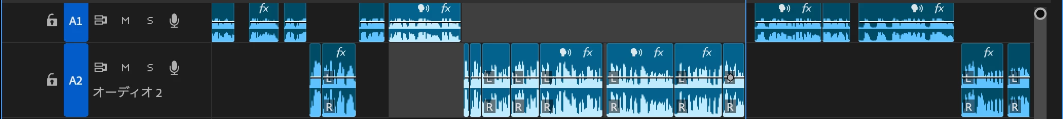

添付画像の通り、A1とA2に別に録音した音声を置き、まるでインタビューをしているかような動画を作ろうとしました。
ところがリンクの動画の通り、A1の音声に比して、A2の音声がとても、小さく、弱くなってしまっています。A2のオーディオゲインなどを調整したのですが、イマイチ変わりません。

添付していただいた画像からは音声の調整具合が正確にわからないのですが、YouTubeにあげていただいた動画の前半と後半の差ということですと、単純に音量を上げ下げでそれなりに揃うのではないかと思います。
実際にやってみたのでMP3ファイルを添付してみます。前半の質問の音声を「-5dB」、後半の回答の音声を「+6dB」にしてみました。後半については音量調整だけでも良さそうでしたが、簡易的に前半と質感を合わせるために「ハイパス」フィルターを120Hzで入れています。

おそらく超初歩的な質問なのですが、Ckun様の
「前半の質問の音声を「-5dB」、後半の回答の音声を「+6dB」にしてみました。」
とはどういった処理なのでしょうか?
いつもは該当の帯を右クリックして、オーディオゲインを選んで適当に数値をいじっています。
ここで設定を変えれば良いのでしょうか?その場合、四つあるカテゴリー(「ゲインを指定」「ゲインを調整」「最大ピークをノーマライズ」「全てのピークをノーマライズ」)のどれを選べば良いでしょうか?

オーディオゲインの設定ですが、前半の質問者さんの音声を右クリックしていただき、「オーディオゲイン...」をクリックして「オーディオゲイン」のウィンドウを開き、上から2番目の「ゲインの調整」に「-5」と入れてOKを押下していただきますと、現在のゲイン値から5dB下がります。
「ゲインを指定」にて、表示されている数値から5を引いた数値を入れることでも同じ結果になります。
そして、後半の回答者の音声も同様に右クリックして「オーディオゲイン」のウィンドウを開き、「ゲインの調整」に「6」と入れてOKを押下していただきますと、6dB音量が大きくなります。
こちらも先ほど同様、「ゲインを指定」にて、表示されている数値に6を足した数値を入れることでも同じ結果になります。
