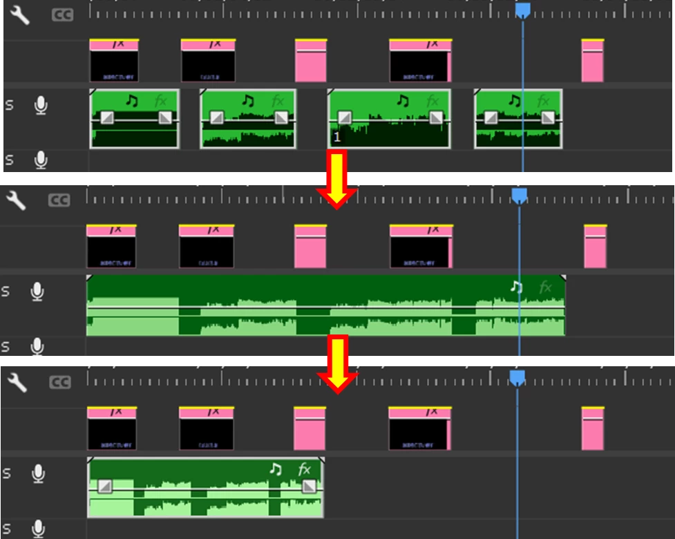

    テロップやインサートとの同期を崩さず早回しとなりますと、作品全体を丸ごと早回しにしてしまう方法があります。
    こちらのリンク先で私が書いております、完成したシーケンスを丸ごと別のシーケンスにネスト状態で貼り付け、速度を変更する手順です。
    Re: 編集後に 動画全体の時間を変更したい - Adobe Community - 15013643
    上記リンク先で使用した動画をこちらにも転載してみます。
    この動画は、リンク先のご投稿に合わせて作成したものなので速度を遅くする操作をしていますが、速度を早くすることもできます。希望の作品時間を入力するか、速度を%で指定していただきますと、テロップやインサートのタイミングがズレることなく、作品丸ごと速度が変わります。
    必要に応じて「オーディオのピッチを維持」にチェックを入れてください。
    この方法は、タイミング調整のやり直しといった手間がかからず手軽である反面、素材だけではなく速度変更に伴いテロップなどの動きもの滑らかさが損なわれることがあります。
    また、BGMも貼り付けていますと、音質の劣化をより強く感じるかもしれません。
    このあたりは、手間(工数・予算)と品質のバランスで手法を選んでゆく必要がある部分かなと思います。

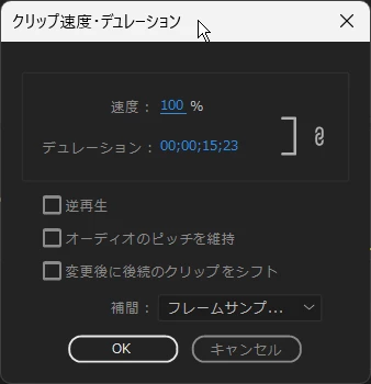

    >しかし、デュレーションでクリップ全体を選択しても調整できず、元素材のみの調整しかできません。
    複数の音声?クリップを選択して、「速度・デュレーション」で速度調整をすると、選択したクリップ全体のデュレーションは調整されず、個々のクリップのデュレーションのみしか調整できないということでしょうか、

    ネストしてから、「速度・デュレーション」を適用する方法はいかがでしょうか。

    「クリップ速度・デュレーション」ウィンドウで「逆再生」、「オーディオのピッチを維持」、「変更後に後続のクリップをシフト」機能を使用したことがありますか。まだの場合は一度試してみていただけますか。試せばお分かりになると思います。
