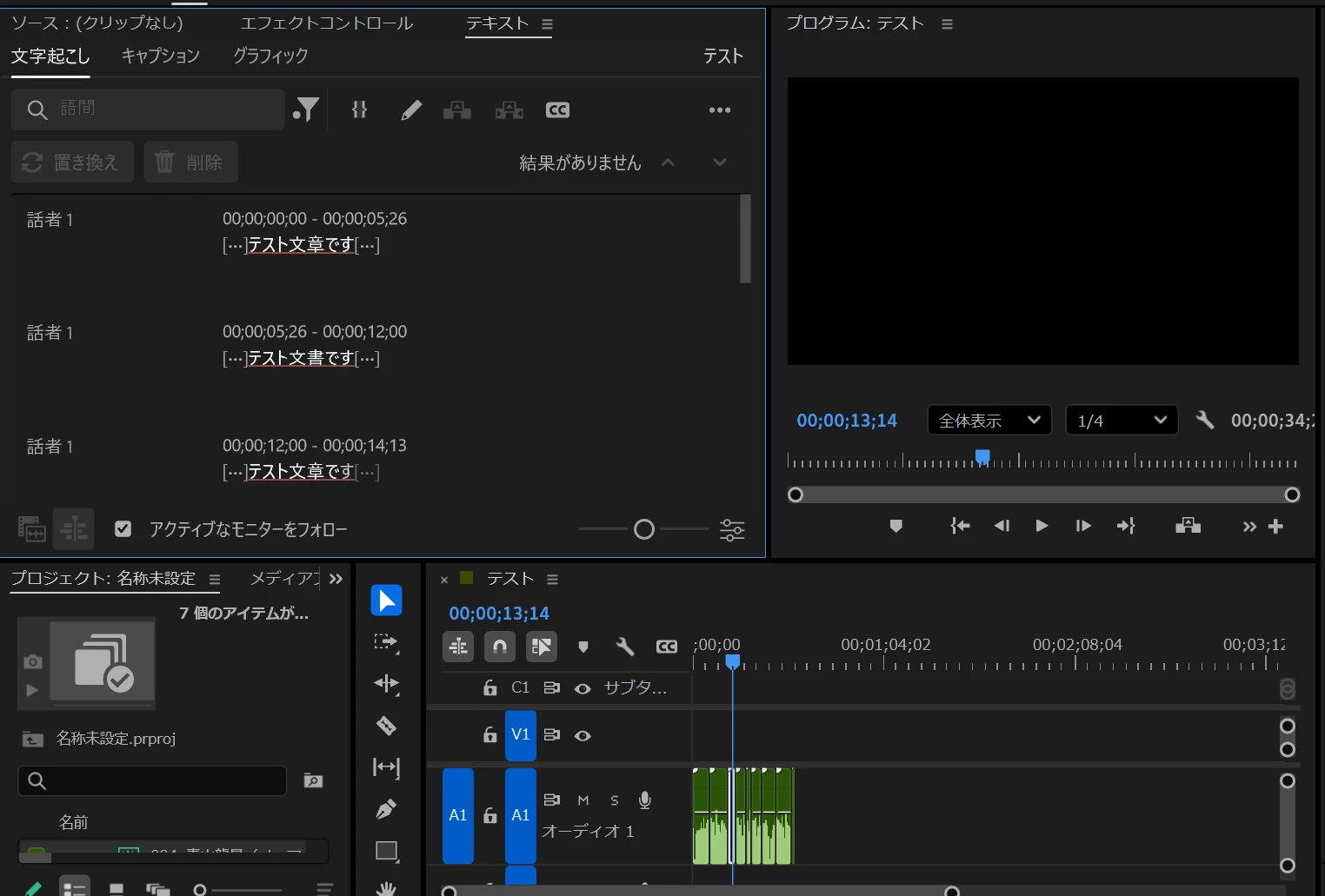

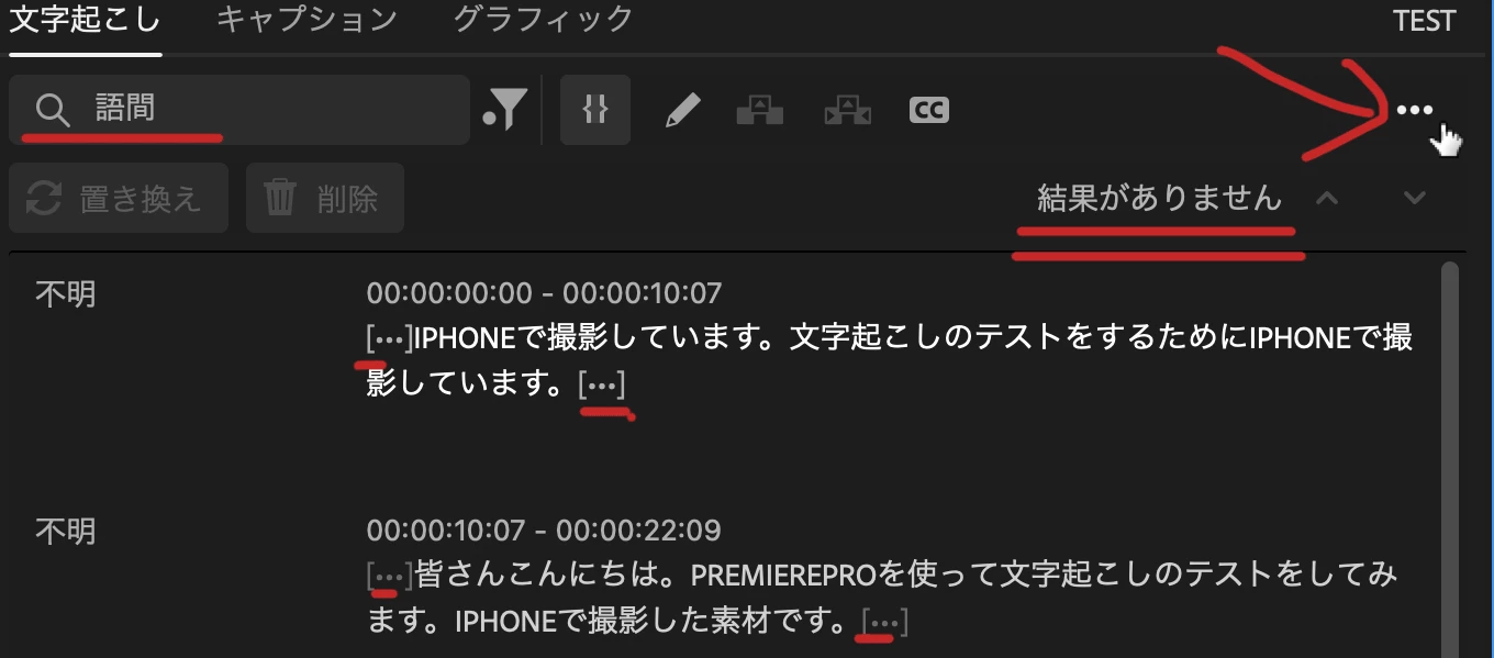

OS、バージョンはWindows 11で、プレミアプロはv 25.6.4になります。
自動文字起こし後に置換や削除などを行いたいのですが、それができません。フィルターで語間を選ぶも結果がありませんと出ます。テキストをダブルクリックすれば文章自体の編集はできます。しかし文章を削除してもタイムラインパネル上で同期しておらず削除した文章だけタイムラインパネルからクリップ?が消えることはありません。文字起こしされた文章の中で[・・・]テスト文章です[・・・]の[・・・]を選択することはできますが、これを選択しても削除することはできません。ご返答いただければ助かります。よろしくお願いいたします。

すでにソースメディアの文字起こしは正常に終了していて、テキストベースの編集がうまくゆかないということですね。
まず先に

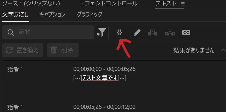

こちらの件ですが、「インとアウトポイントの自動設定」のボタンがOFFになっていることが原因かと思います。ここ(下の画像で示した{ }のボタン)をクリックしてONにしてみていただければと思います。

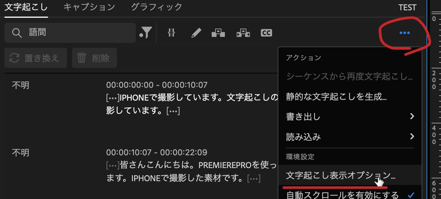

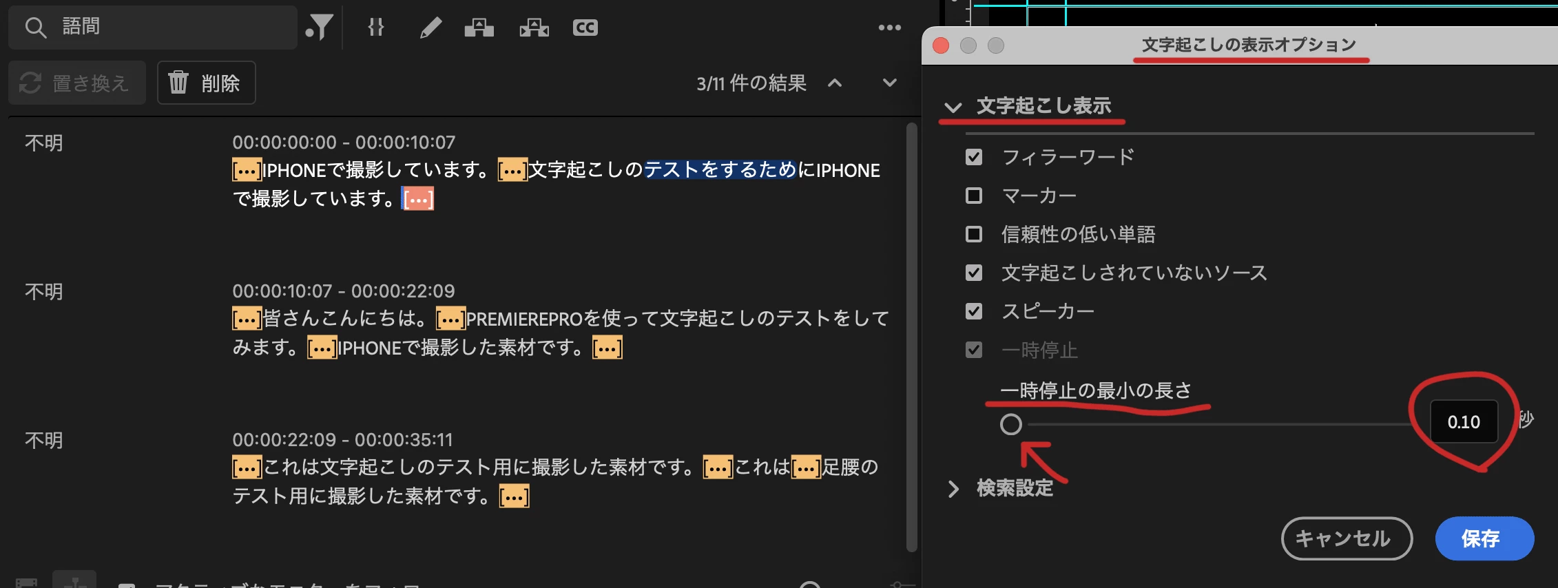

次に「語間」が検索でヒットしない件ですが、矢印で示した「・・・」ボタンを押して「文字起こしの表示オプション」で「一時停止の最小長さ」を、とりあえず一番短くしていただくといかがでしょうか。
January 18, 2026
ご返信ありがとうございました。
インとアウトポイントの自動設定をON、一時停止の最小長さを調整で編集が可能になりました。

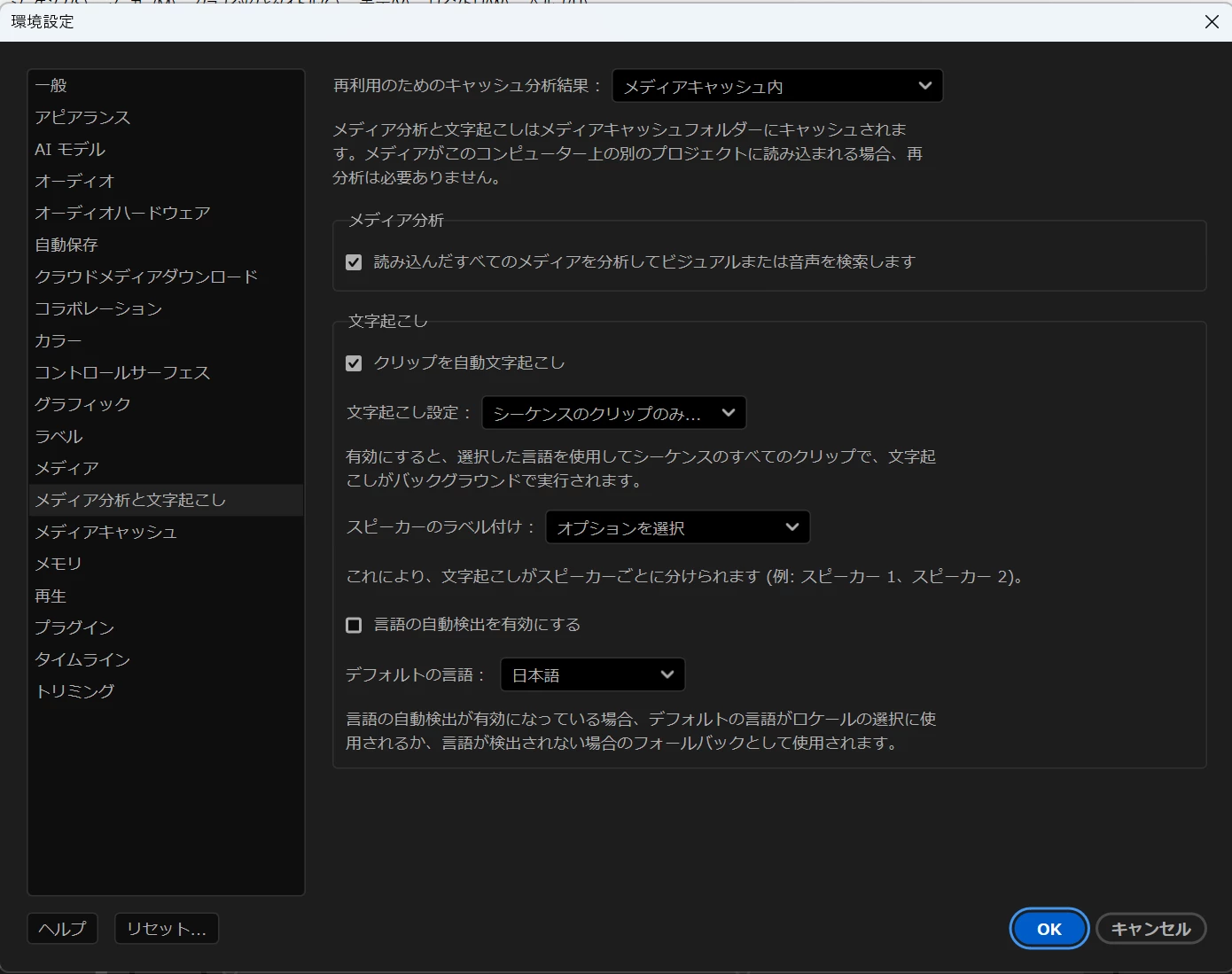

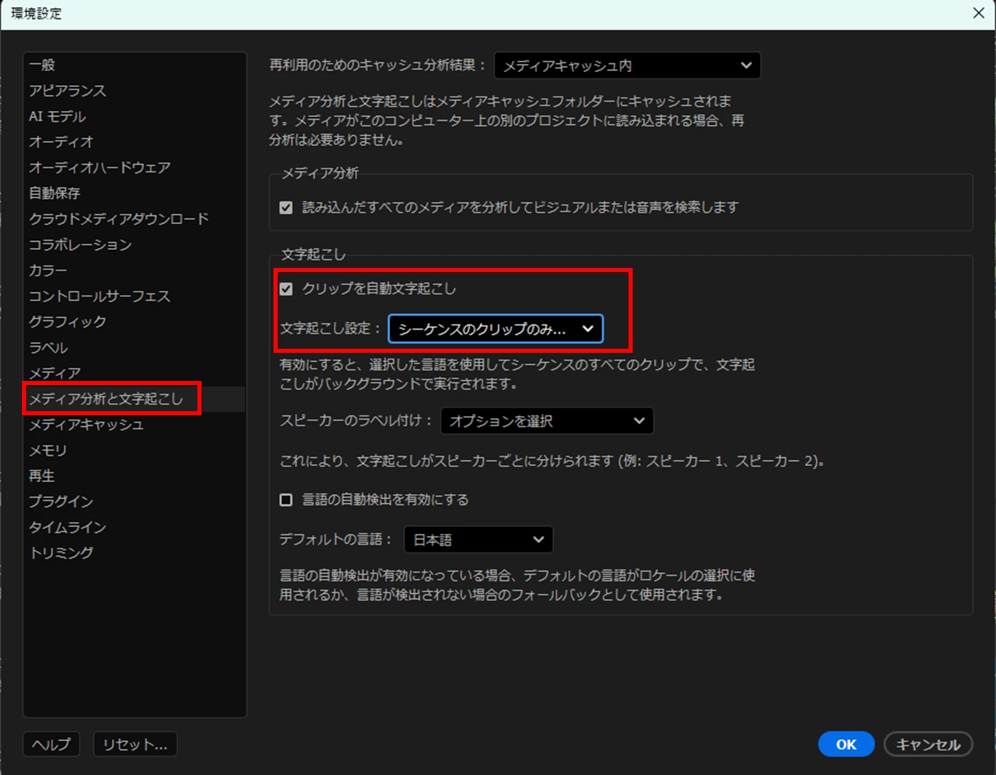

通常の文字起こしは、
・ワークスペースは、文字起こしに便利な「文字起こしベースの編集」に設定します。
・「環境設定」⇒「メディア分析と文字起こし」ペインで、「クリップを自動文字起こし」にチェックを入れ、「シーケンスのクリップのみを自動文字起こし」に設定することをお勧めします。すると、シーケンスに動画ファイルを配置すると、「文字起こし」タブに文字起こしが開始されます。
