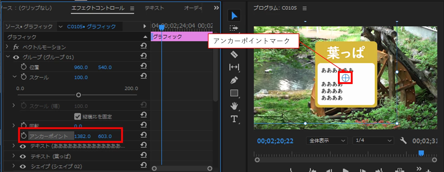

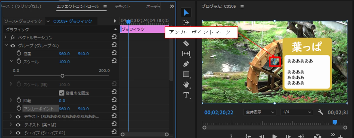

では、アンカーポイントを数値で変更する場合の方法です。
①最初の状態です。グループ化したオブジェクトの「アンカーポイント」マークは「プログラムモニター」の中央にあります。
※グループの「アンカーポイント」は「プログラムモニター」の中心になるようですね。私も今回初めて知りました。
②「アンカーポイント」プロパティの数値をスクラブして、「アンカーポイント」マークをグループ化したオブジェクトの中心へ移動します。というか、「アンカーポイント」マークは動かないでオブジェクトが移動します。
※数値の増減は、スクラブ時「Shift」や「Ctrl」キーを併用すると便利です。
「Shift」キーを併用・・・・・「10」単位に増減します。
「Ctrl」キーを併用・・・・・・「0.1」単位に増減します。
③「位置」プロパティの数値を「アンカーポイント」プロパティの数値と同じに変更します。すると、グループ化したオブジェクトが元の位置に戻ります(「アンカーポイント」マークはオブジェクトの中心のままです。)。
