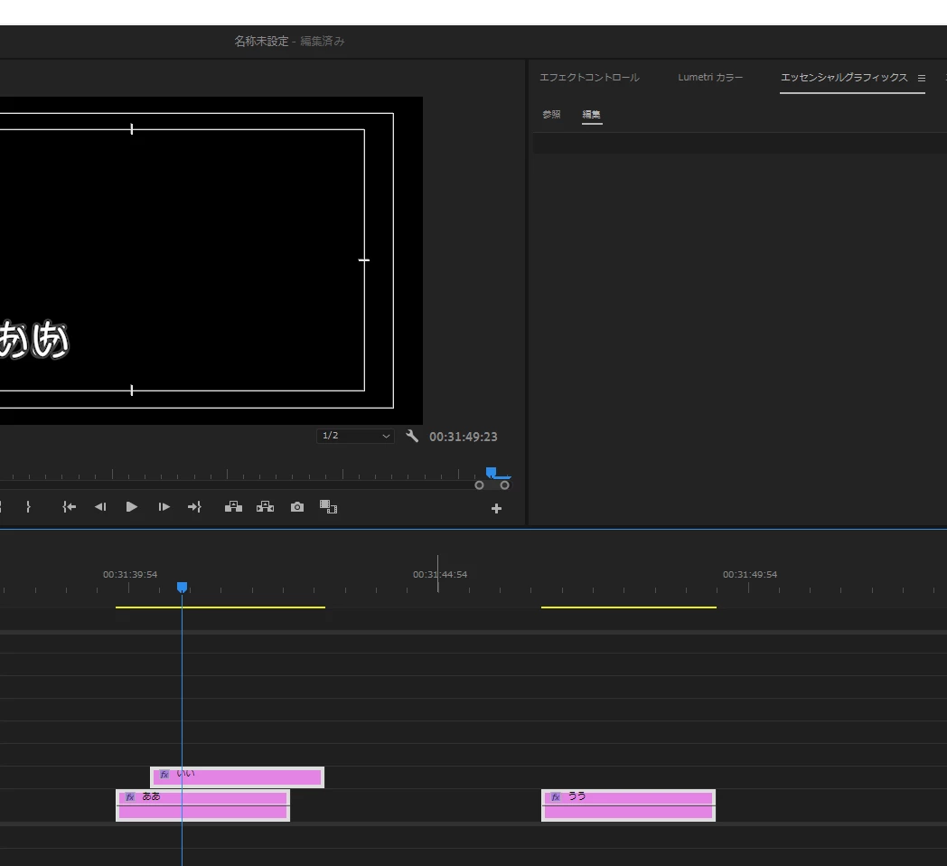

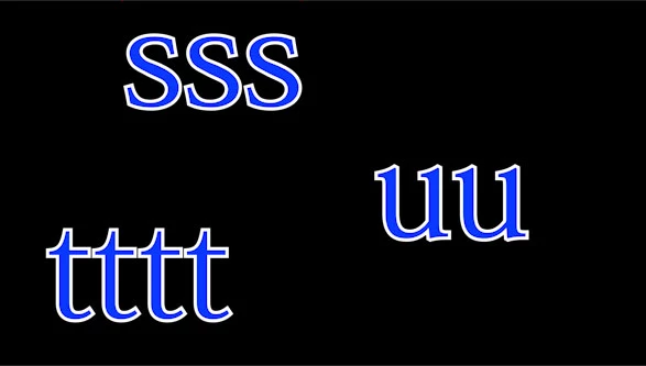

複数のテキストオブジェクトを同時に整列させたいです。
下記の方法で行いたいと思っています。
①テキストを複数選択
②エッセンシャルグラフィックスの「整列と変形」から中央揃え
ですが、現在テキストを複数選択するとエッセンシャルグラフィックスの編集タブに何も表示されず、編集することができません。
解決するにはどうすればよいでしょうか。

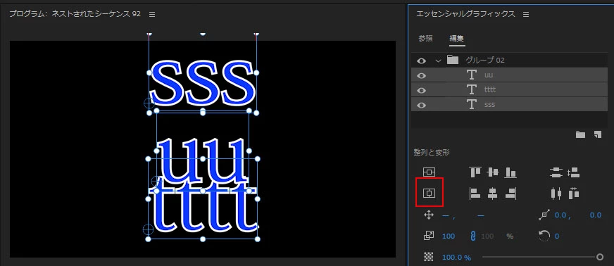

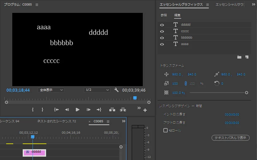

    上記の内容はその通りだと思いますが、複数のグラフィッククリップにあるテキストを、1個のグラフィッククリップに集約すれば、各テキスト単位に中央揃えにすることはできます(下図)。一括は難しいです。
    ※各クリップからコピー&ペーストは「Ctrl+C」→「Ctrl+V」で同位置に出来ます。
    ※各テキストの出現時間は「エフェクトコントロール」パネルの各テキストのトランスフォームの不透明度にキーフレームを打って行います。
    150kw
    February 11, 2023
    【追記です】
    または、次の方法もあります。「水平方向中央」ボタンで一括で出来ます。
    ①1個のグラフィッククリップに集約します。
    ②すべてのテキストを選択し、「水平方向中央」ボタンをクリックします。

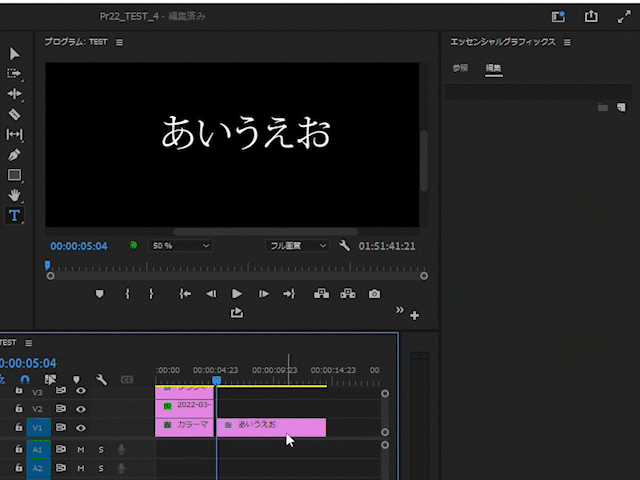

    ご質問の要点は、
    >「1つのクリップ内に、複数のテキストレイヤーがある形」をどのように作成するのかが分かっていない状況です。
    という部分ですね。
    これは、既存のグラフィックのクリップを「クリック」して選択した状態で文字を打っていただくと、そのグラフィック内にテキストが作成されます。
    こちらの動画は、「あいうえお」というテキストが一つ入っているグラフィックに、「かきくけこ」というテキストを追加している様子です。
    既存の別クリップのテキストをコピペすることもできますが、まずは機能の確認のためにも、ひとつのグラフィッククリップに複数のテキストを打ち込む方法をお試しいただくと良いのではないかと思います。
    もしわかりにくい部分があれば、その旨ご返信いただければと思います。

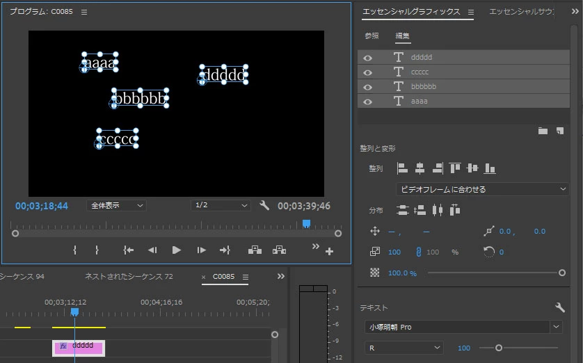

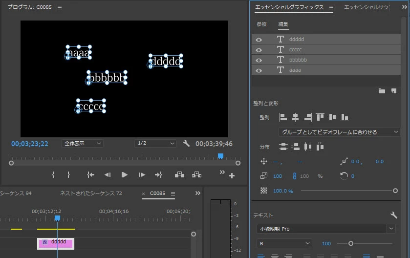

    こんばんは、garden8614さん
    まず、OSとそのバージョン、Premiere Proのバージョンを教えて頂けますか。
    ビデオトラックのグラフィッククリップが選択されていないということはありませんか。選択されていない場合は選択してみて頂けますか。
    通常では、ビデオトラックのグラフィッククリップを選択すると下図のように表示されます。
    「プログラムモニター」でテキストを選択するか、「エッセンシャルグラフィックス」パネルでテキストレイヤーを選択すると下図のようになります。
    複数のオブジェクト(テキストレイヤー)をグループとして、グループを水平方向と垂直方向に中央揃えにするには、「整列」項で「グループとしてビデオフレームに合わせる」に設定後、水平方向と垂直方向を中央揃えにします。Premiere Pro v23.xの場合です。
    v22.xの場合は、すべてのテキストレイヤーを選択してその上で右クリックして「グループを作成」を選択し、バウンディングボックスを目分量で移動し中央揃えにするか、「エッセンシャルグラフィックス」パネルの「トランスフォーム」の数値で目分量で中央揃えにします。

    また、テキストクリップを選択している際の画面状況を添付します。
    150kw
    February 10, 2023
    情報ありがとうございます。
    それは、ビデオトラックで複数のグラフィッククリップを選択しているからです。
    1個のグラフィッククリップを選択すれば「エッセンシャルグラフィックス」パネルに表示されると思います。
    スクリーンショットをみますと、1個のグラフィッククリップに1個のオブジェクト(テキストレイヤー)を配置しているようですが、「エッセンシャルグラフィックス」パネルでは、1個のグラフィッククリップに複数のオブジェクト(テキストレイヤー)を配置でき、それぞれ単独、またはグループ化していろいろな設定ができます。レガシータイトルに対し進化したところです。
    ところで中央揃えとは対象の各オブジェクト(テキストレイヤー)をグループ化した状態で、水平方向と垂直方向を中央揃えにするということで良いのでしょうか。
    ※それから、「整列と変形」項はv23.0から機能追加のアップデートがあり、内容が少し変更になっています。
