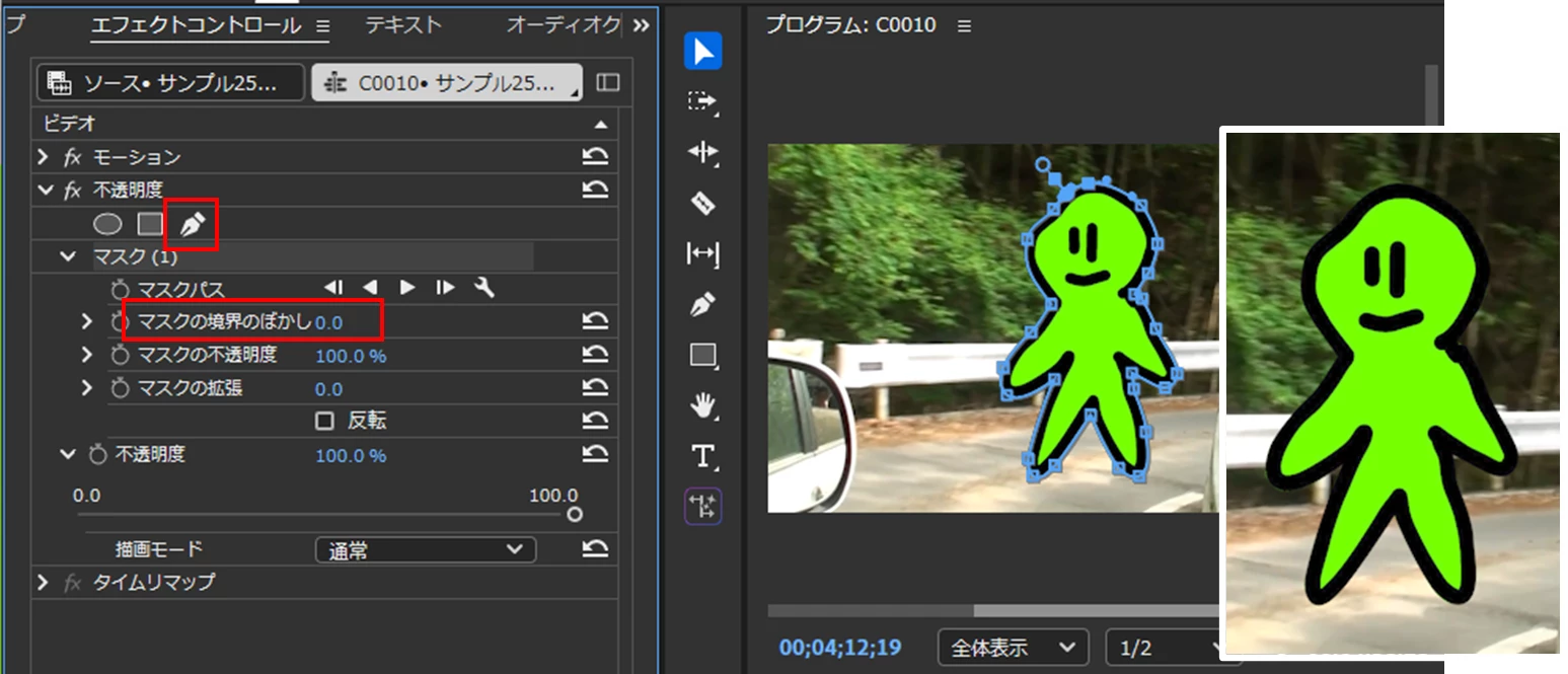

>背景だけを透過させることは可能でしょうか?
オブジェクトが画像の場合でPremiere Proのみで行う場合は、「エフェクトコントロール」パネルで「不透明度」の「ベジェのペンマスクの作成」でマスクを作成する方法があります。
「ベジェのペンマスクの作成」でベジェパスを作成し、最後にベジェパスを閉じるとマスクとなり、マスク以外の部分が透過します。
*「マスクの境界のぼかし」は「0.0」にします。
*パスを折るにはベジェハンドルを「Alt」キーを押しながらドラッグします。

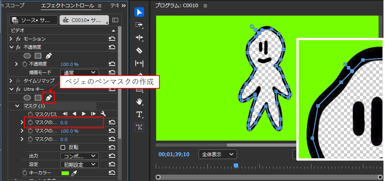

上記の方法よりマスクの作成が簡単な方法を説明します(上記;ベジェマスク、今回;直線のマスク)。

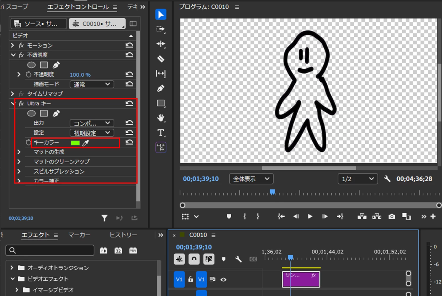

①「Ultraキー」エフェクトを適用し、「キーカラー」のスポイトでプログラムモニターの緑色を吸い取ります。すると緑の部分が透明になります。
*市松模様の部分は透明です。
②「ベジェのペンマスク作成」で黒枠線の上をクリックしながらパスを伸ばし一周してパスを閉じるとマスクが作成されます。すると、「Ultraキー」エフェクトはマスクパスの内側に適用され、黒枠線の内部が透明になります。
また、「マスクの境界のぼかし」の値を「0.0」にします。
③「反転」にチェックを入れます。すると「Ultraキー」エフェクトはマスクパスの外側に適用され、黒枠線の外側が透明になります。

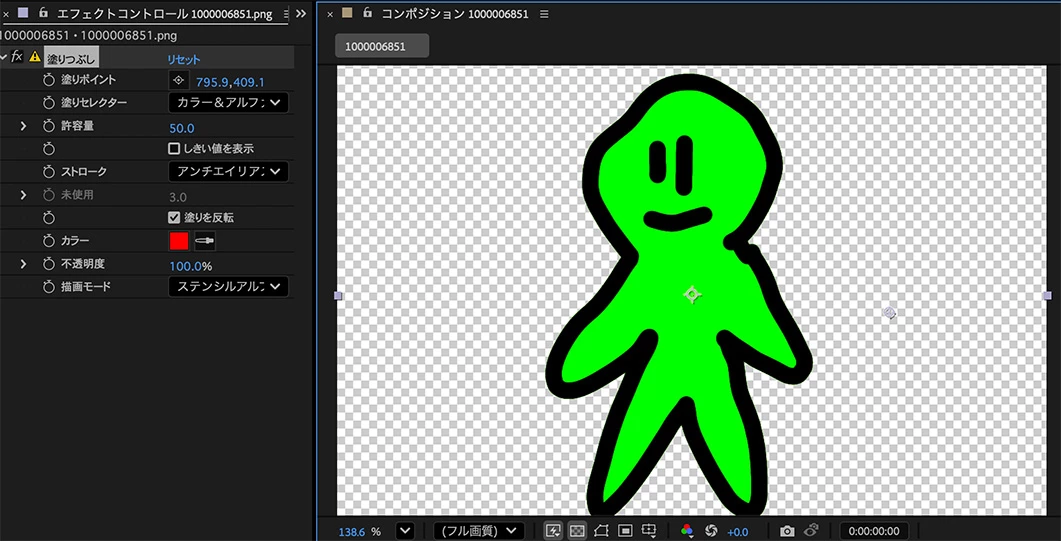

After Effects のエフェクト「塗りつぶし」を使用すれば簡単に切り抜くことができます。
「塗りつぶし」は、Premiereの以前のバージョンにはあったのですが前バージョンあたりで削除されてしまいました。
