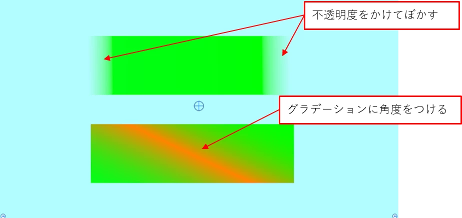

グラデーション機能は端に不透明度を適用してぼかしたり、グラデーションに角度をつけたりして、シェイプにいろいろな効果を加えられますね。

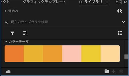

Adobe ColorなどのAdobe製品で作成したカラーパレットをCCライブラリで開いてスポイトで色を取得する方法はどうでしょう。
または、Premiere上で長方形を使ったカラーパレットを作成してモーショングラフィックステンプレートに書き出せば、テンプレートのサムネールから色を取得することができます。
どちらの方法も様々なプロジェクトで開いて使用できます。

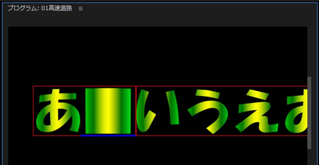

150kw
9月 23, 2025 10:04 午前 UTC
こんばんは
>コピペするよりも教えていただいた方法の方がスムーズに進められるので、こちらのやり方で作業していこうと思います。
お役に立てたようで良かったです。
もう一つ簡単ではないかという方法を思いつきましたので書いておきます。時間ができた時に試してみていただけますか。

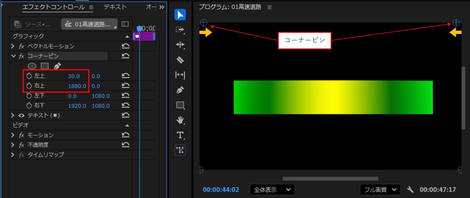

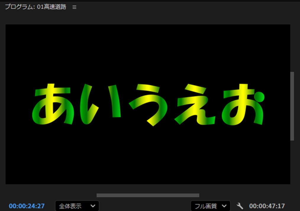

①テキストにグラデーションを適用します。
②テキストの任意の位置に「しかく」の文字を追加します。
③「しかく」以外を削除します。

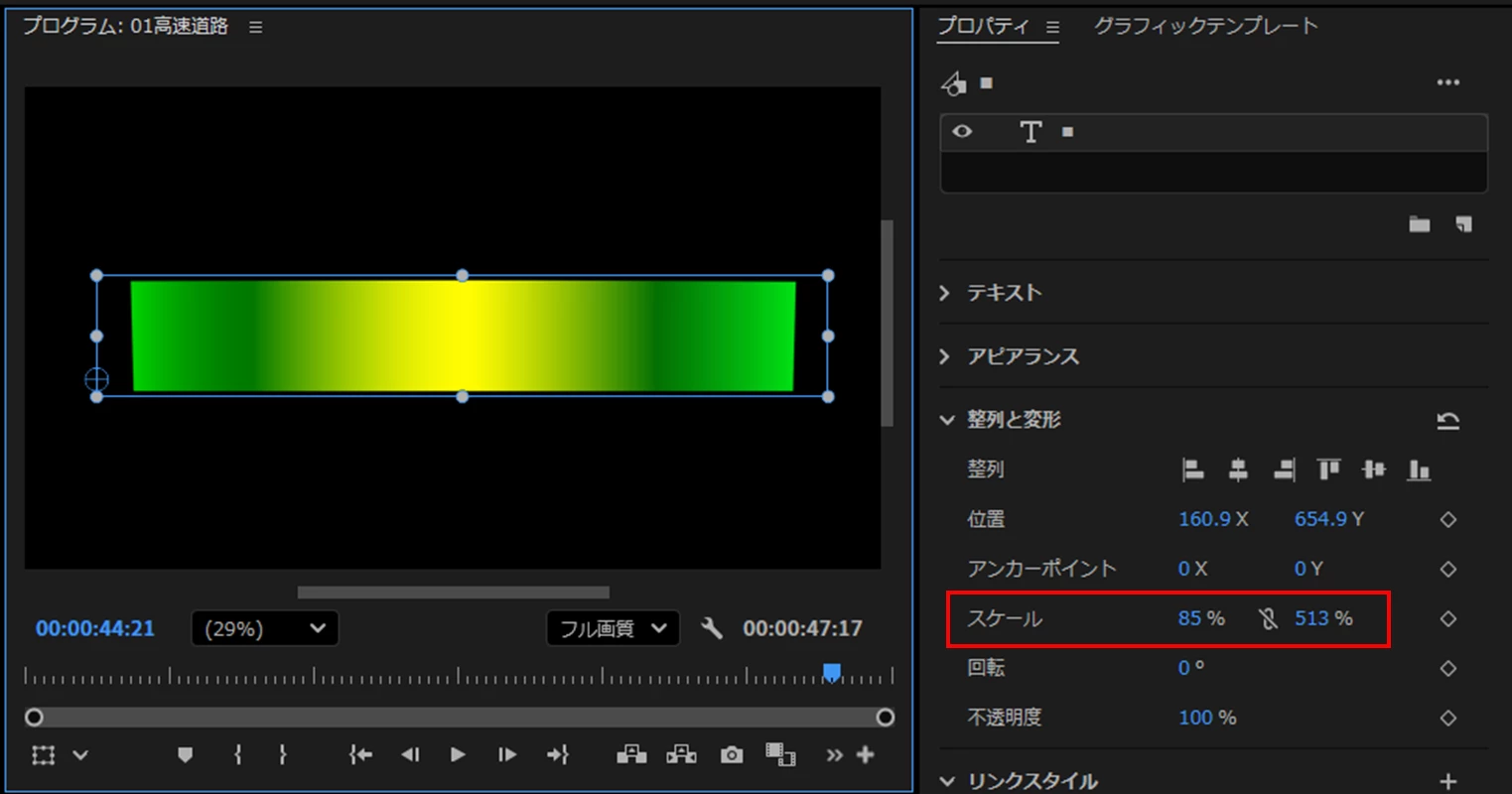

④「整列と変形」項の「スケール」の「スケールをロック」を外し、水平方向と垂直方向の長さを調整します。
⑤長方形をよく見ますと上部が若干広がっています。気になるようでしたら「コーナーピン」エフェクトをかけて修正します。
コーナーピンをドラッグして内側へ移動するか、「エフェクトコントロール」の「コ-ナーピン」の「左上」と「右上」の水平方向数値で調整します。
*数値は「Ctrl」キーを押しながらスクラブすると、0.1ずつ増減し、「Shift」キーを押しながらスクラブすると、10ずつ増減します。
*他のプロジェクトで適用する場合は「モーショングラフィックステンプレート」に登録しておくと良いと思います。
