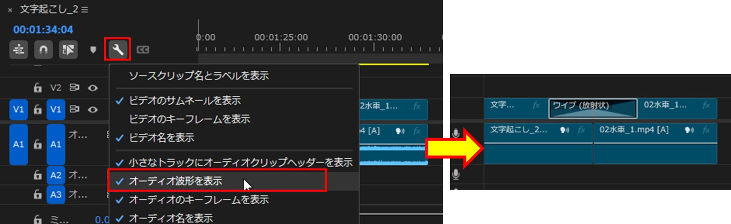

    ①タイムライン」パネルのヘッダー部の「レンチ」アイコンをクリックし開いたメニューから「オーディオ波形を表示」にチェックが入っていたら、クリックしてチェックを外します。

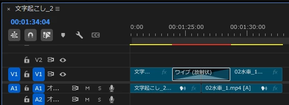

    ②オーディオトラックの縦幅を狭くし、波形を非表示にします。
    Jun 12, 2025 11:39 AM UTC
    150kwさん、ありがとうございます!
    教えていただいた方法を試したら重さがかなり軽減されました。
