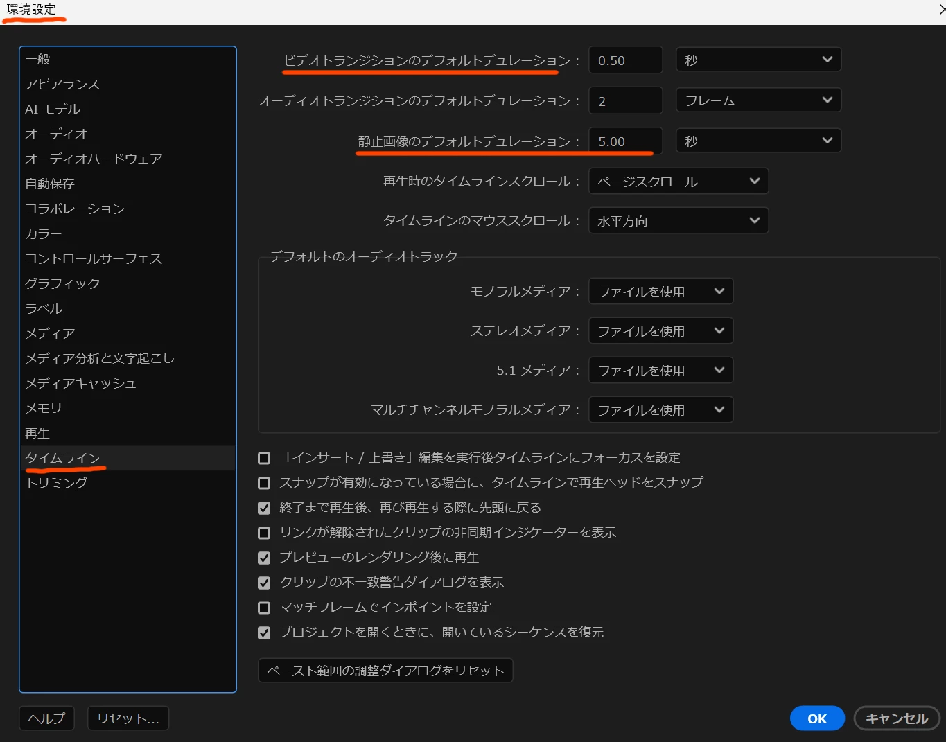

Windowsムービーメーカーの機能に全く詳しくないので、同等の操作性で代用できるかどうか自信は無いのですが、「環境設定」と「ショートカット」の組み合わせで実現できるように思います。
まず、画像を読み込む前に、
>今の所、5分÷(画像の枚数)で1枚あたりを算出して
この計算で出てきた値を、「環境設定」→「タイムライン」の「静止画像のデフォルトデュレーション」に入力し、「OK」を押下します。
そのあとに画像を読み込みますと、すべての静止画像のデフォルトの長さが、設定した値になります。
ちなみに、同じ画面内にあります「ビデオトランジションのデフォルトデュレーション」で、トランジションの長さを事前に設定できます。

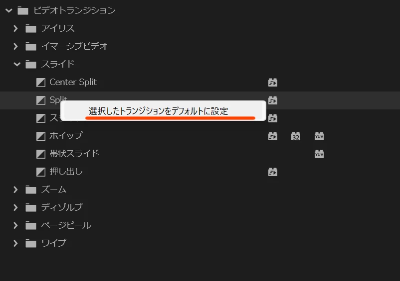

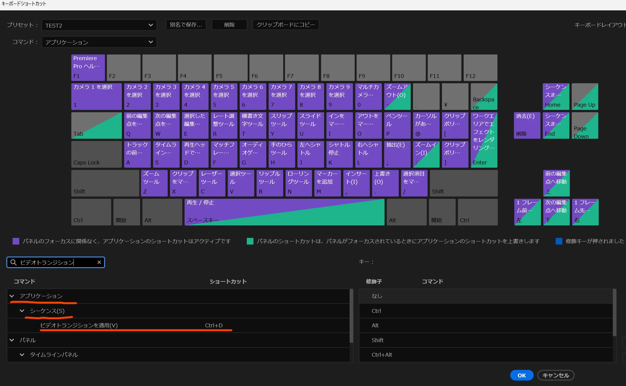

次に、
>トランジションは、画像と画像の間にかけたいので
こちらについては、キーボードショートカットの「ビデオトランジションを適用」でできるかと思います。
デフォルトではクロスディゾルブが割り当てられていますので、ほかのトランジションをまとめて入れたい場合には、ご希望のトランジションを右クリックして、「選択したトランジションをデフォルトに設定」を選んでいただく流れになります。
あとは、タイムライン上でトランジションを入れたいクリップを全選択して、「ビデオトランジションを適用」のショートカットを押していただきますと、一気にトランジションがかかります。

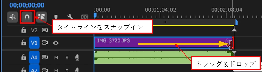

>ムービーメーカーの様に曲の尺に画像を合わせる方法が分かりません。
いろいろ調べてみましたが、そのような機能はPremiere Proにはないようです。逆はご存じのようにありますが。

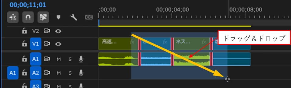

ただ、シーケンスのヘッダー部の「タイムラインをスナップイン」アイコンを「オン」にしておけば、画像クリップをドラッグ&ドロップでピタッと音楽クリップの尺に合わせることができます。
>トランジションを各画像へ一気に全部同じ物を適用したい。
画像クリップの場合は関係ありませんが、
映像クリップの場合は、クリップの予備フレームが不足していますと、下図のようなメッセージが表示されると思います。以下参考のためご覧ください。
映像クリップ等で予備フレームが作成されていない場合、予備フレームを作成する方法です。
(【変更】下記ショートカットキー「W」と「Q」を使用する方法に変更しました。)

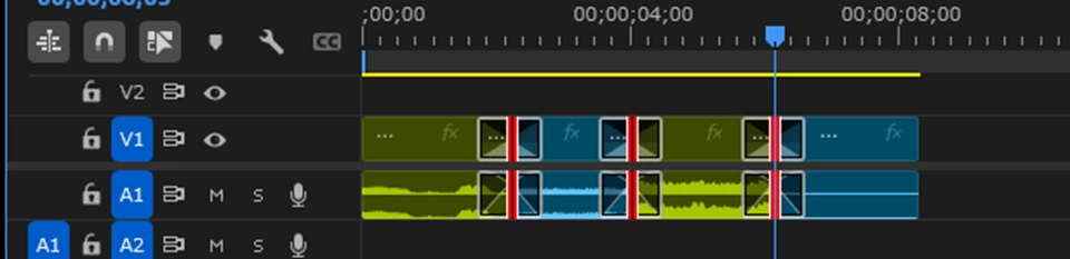

⑨トランジションを一括で適用します。

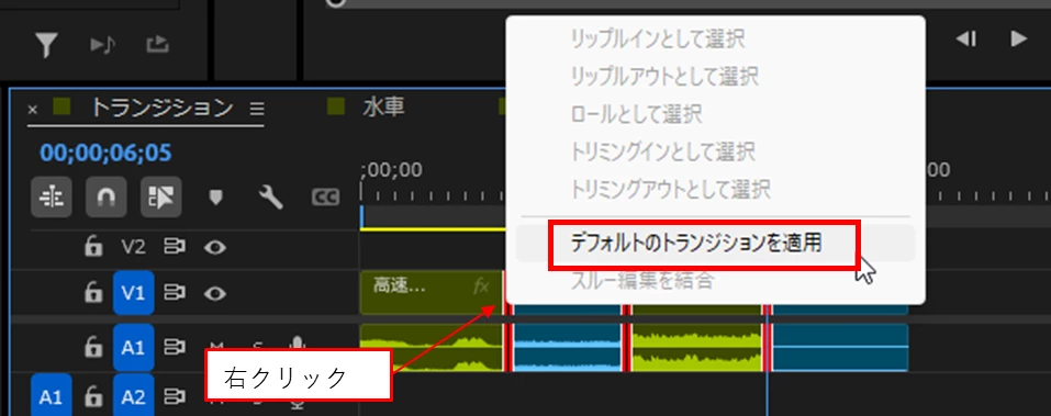

それから、すべてのクリップを選択して一括でトランジションをかけると、左端のクリップの左側と右端のクリップの右側にもトランジションがかかります。
これをかからなくするためには、
①「command(macOS)」または「Ctrl」(Windows)を押しながら編集点部を囲むようにドラッグ&ドロップします。編集点部に赤い線が表示されます。
②赤い線の上で右クリックし、開いたコンテキストメニューから「デフォルトのトランジションを適用」を選択します。
③トランジションが一括でかかりますが、左端のクリップの左側と右端のクリップの右側にはトランジションはかかりません。
赤い線は任意の場所をクリックすると消えます。

返信ありがとうございます。
画像を音楽に合わせる方法は、1枚だと上記の教えて頂いた方法でOKなのですが、複数枚のため難しかったです。
「デフォルトのトランジションを適用」は参考になりました。
ありがとうございます。
まず、画像を読み込む前に、
次に、

76499049作成者
12月 1, 2025 2:45 午前 UTC
Ckunさん
返答ありがとうございます。
教えて頂いたやり方で一括指定が出来ました。
最初、「静止画像のデフォルトデュレーション」設定後、画像を「編集」のビンから選択してタイムラインにドラッグしていましたが、デュレーションがデフォルトのままで変わらなかったので、ヘッダーメニューからの「読み込み」からファイルを読み込んだ所、任意の設定値に変わっていました。
毎回、写真の枚数を計算するのが面倒ですが、しばらくはこの方法で作成して行きたいと思います!
ご教授ありがとうございました。
