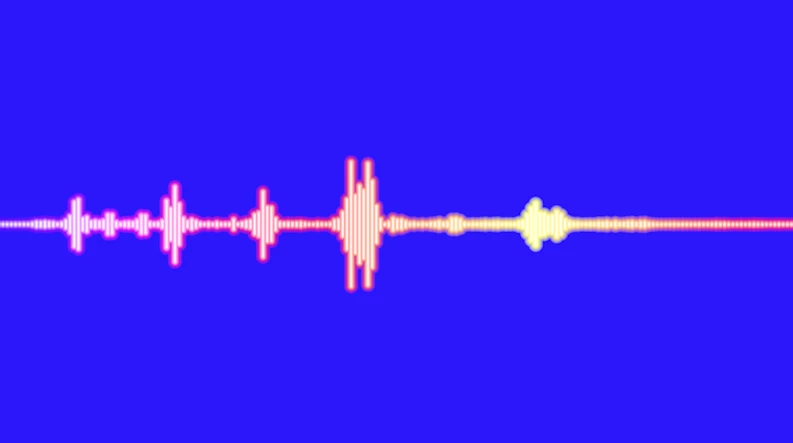

下図はPremiere Proへ読み込んだものです。私はこのエフェクトを初めて使用したため使い方は分からず、波形が綺麗になっていません。

③読み込んだAfter Effectsのプロジェクトを「タイムライン」パネルへ配置します。位置・サイズ等の調整を行います。
