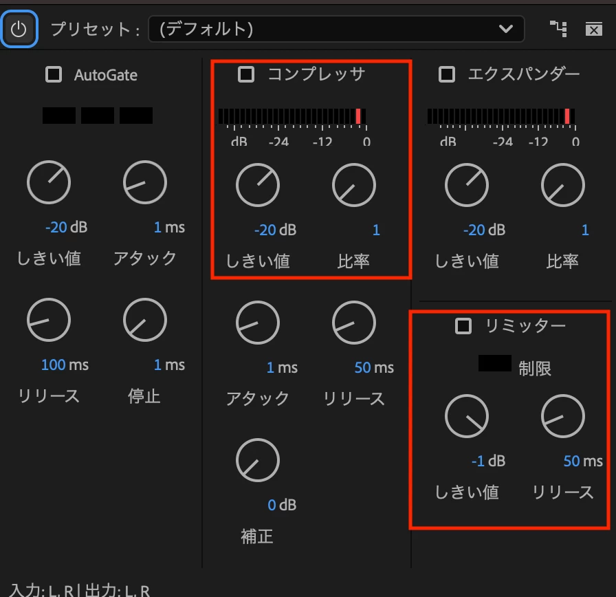

音量調節 コンプレッサとリミッターのしきい値の違い
音量調節でエフェクトのダイナミックを使用しました
・コンプレッサのしきい値
・リミッターのしきい値
同じこれ以上音量をあげない時に使うと思うのですが 両方同じものでしょうか?
例えば
・コンプレッサーのしきい値-10db
・リミッターのしきい値-10db
の場合 同じ-10db以上の音量にはならないということでしょうか
それとも意味あいがことなりますでしょうか
よろしくお願いいたします

ちなみに、添付していただいた画像の状態ですと、コンプレッサー・リミッターともにOFFの状態ですので、それぞれ一方ずつONにしていただいて実際の動作を確認していただくとわかりやすいのではないかなと思います。
また、初期状態ではコンプレッサーの比率が「1」になっており、効果が出ない設定ですので、音源の種類に合わせて適宜数字をあげてください(効果の確認という意味では4くらいでお試しいただくと良いのではないかなと思います。)

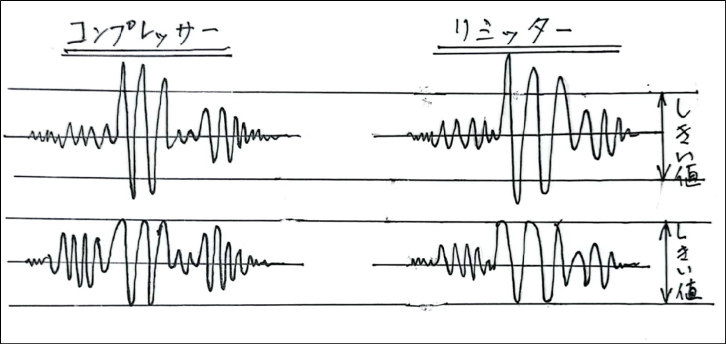

>コンプレッサのしきい値 リミッターのしきい値
コンプレッサーはしきい値以上の音量を抑え、以下の音量を上げます。大きい音から小さい音まで入っていて聞きづらい場合など音量が平準化されますので聞きやすくなります。
リミッターはしきい値以上の音量を抑えますが、以下はそのままです。
下図は私の下手な絵ですが、イメージはだいたいお分かりになると思います。
詳細は葉っぱさんのYouTube動画をご覧ください。コンプレッサーは6:15、リミッターは14:20あたりから分かりやすく説明されています。
https://www.youtube.com/watch?v=rldiWai-Mds&t=900s
