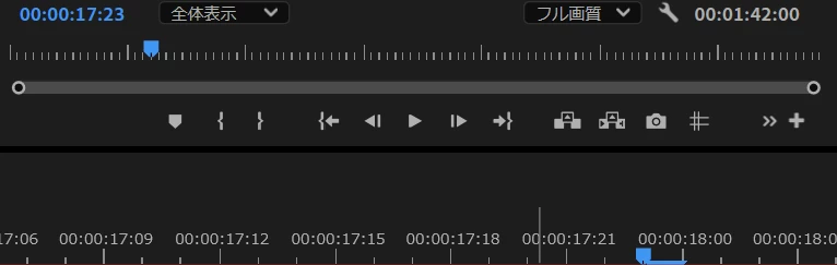

1秒が23個に区切られているのを、40個にまで分割することはできないでしょうか?
画像の通り時間のメモリ?のようなものがプロジェクト制作時から1秒が、さらに細かい23個のメモリで構成されてるのですが、この23個の区切りを40に変更したいのですがそういった設定はどこから変更可能なのでしょうか?。理想としては画像左上、時間の数字が00:00:17:40まで表示されるようなイメージです。
何分始めたてなもので用語も初歩的知識も備わっておりません。ここまで自分で調べて試してみた範囲だと、とりあえずフレームレートは40が良かったのでそこまでは変更を加えることができました。本題の問題に関係があるのかはわかりませんが...

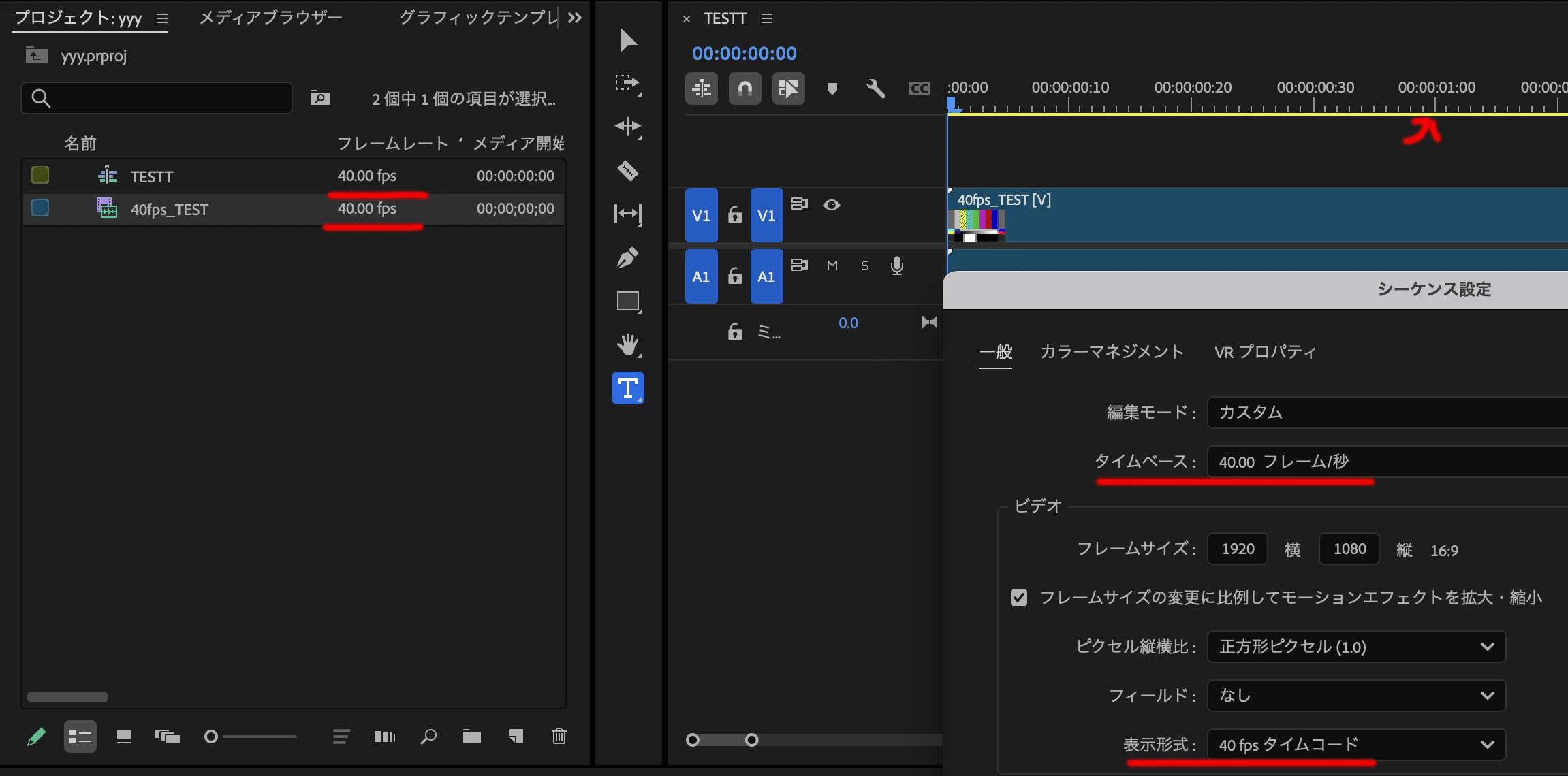

もう少し状況を詳しく知りたいところではございますが、急ぎということですのでざっくり返信してみます。
おそらくご質問の趣旨は「フレームレート40fpsのシーケンスを作成する」ということかと思うのですが、映像制作において「40fps」というのは通常使われないレートです。そのため、シーケンスを作成・変更する際に、タイムベースとして「40」という数字は選べません。
しかしながら、「40fps」のクリップがある場合(「フッテージを変換」で40fpsにした場合もOK)、そのクリップを右クリックして「クリップに最適な新規シーケンス」を選ぶなどすると、40fpsのシーケンスを作成可能です。
添付していただいた2枚目の画像を拝見しますとお手元に40fpsの映像素材があるようですので、とりあえずこの方法で40fpsのシーケンスは作成可能だと思います。
しかしながら、ここが結構重要なことなのですが、書き出しの際に40fpsでの書き出しができず、近いレートでメジャーな50fpsになってしまいます。そのため、40fpsのシーケンスで作業するのは現実的ではないと思います。
(※そのほかの問題として、ソースパネル上のタイムコード表示も正確ではなくなるようです。40fpsのシーケンスに貼ったのち、シーケンス上でクリップをダブルクリックしてソースパネルで開く場合には40fpsで表示されるようなのですが、やはり一般的ではないレートは扱いが難しそうです。)
ちなみに、フレームのカウントは00からなので、1秒のメモリの数字が23までの場合は24fpsで、もし40まであるとなると41fpsということになります。40fpsの場合のカウントは00から39までになります。
1分は60秒ですが、時計の秒の刻みが59までというのと同じですね。

Dec 13, 2024 3:10 PM UTC
返信ありがとうございます!!
とりあえず、書き出しは40fpsにはならないという現実は見ないことにして
40個に区切られて編集できるようになった現状によろびたいと思います。
