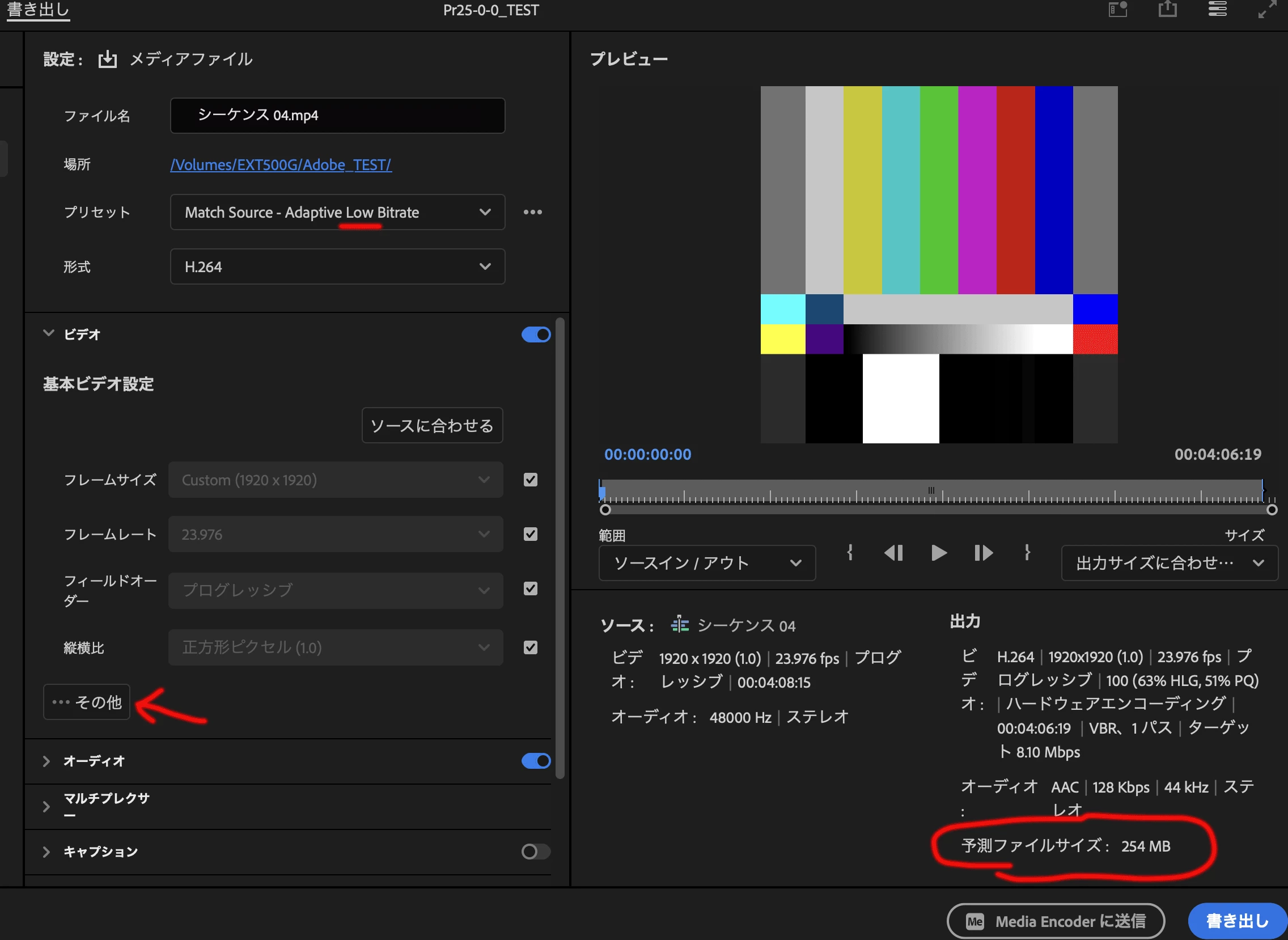

今回、原因の切り分けのためMatch Source - Adaptive High Bitrate」というプリセットをご紹介しましたが、「High Bitrate」とある通りビットレートが高い(=ファイルサイズが大きい)設定のものです。
もし、厳密にファイルサイズを決める必要がなくおおまかに小さくされたいということでしたら、Highよりファイルサイズが小さくなるMatch Source - Adaptive Medium Bitrate」、さらに小さくなる「Match Source - Adaptive Low Bitrate」を選んでいただく方法がございます。
書き出しを実行しなくても、「予測ファイルサイズ」におおよそのサイズが表示されます。

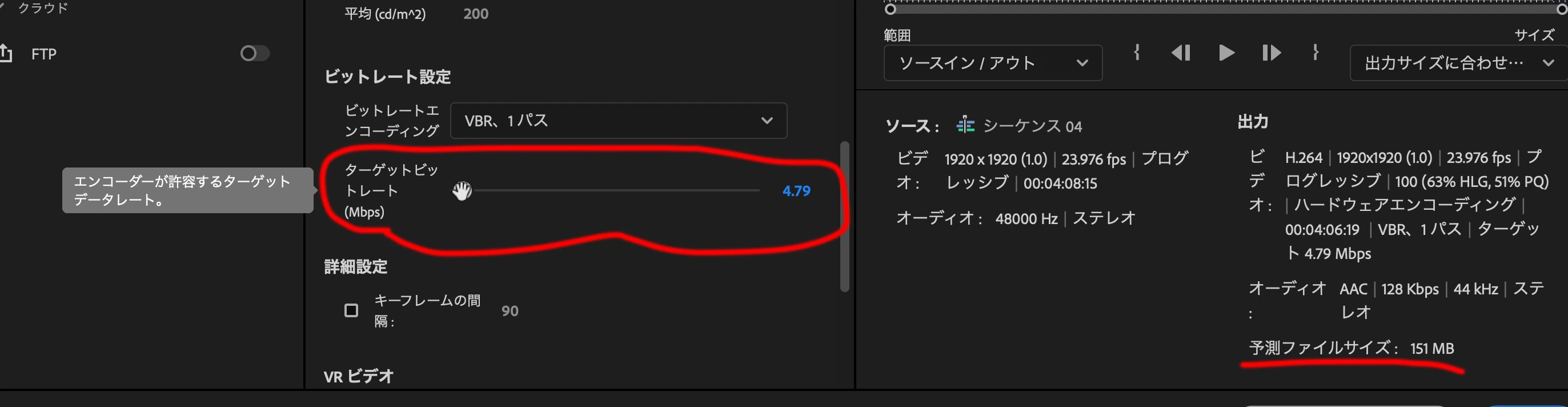

目標のファイルサイズがある場合には、上記のプリセットから近い数値になるものを選んで、そこからさらにビットレート設定の「ターゲットビットレート」を、「予測ファイルサイズ」を見ながら調整すると良いと思います。

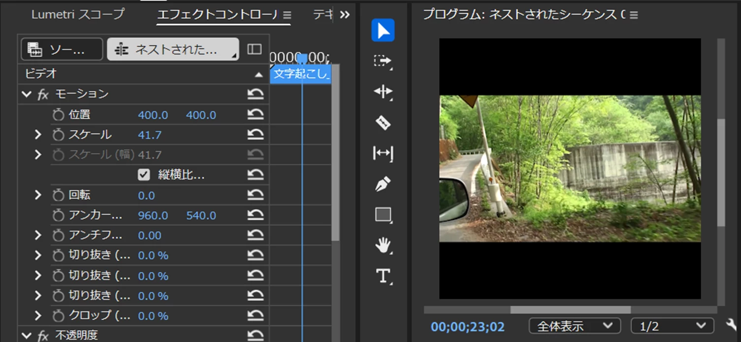

①そのクリップの上で右クリックし開いたコンテキストメニューから「フレームに合わせる」を選択したら下図のようになると思います。

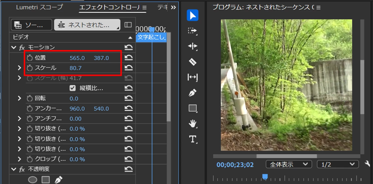

②「モーション」の「スケール」の値を大きくして上下の黒帯を消します。画角がずれている場合は、「位置」の数値を増減して調整します。

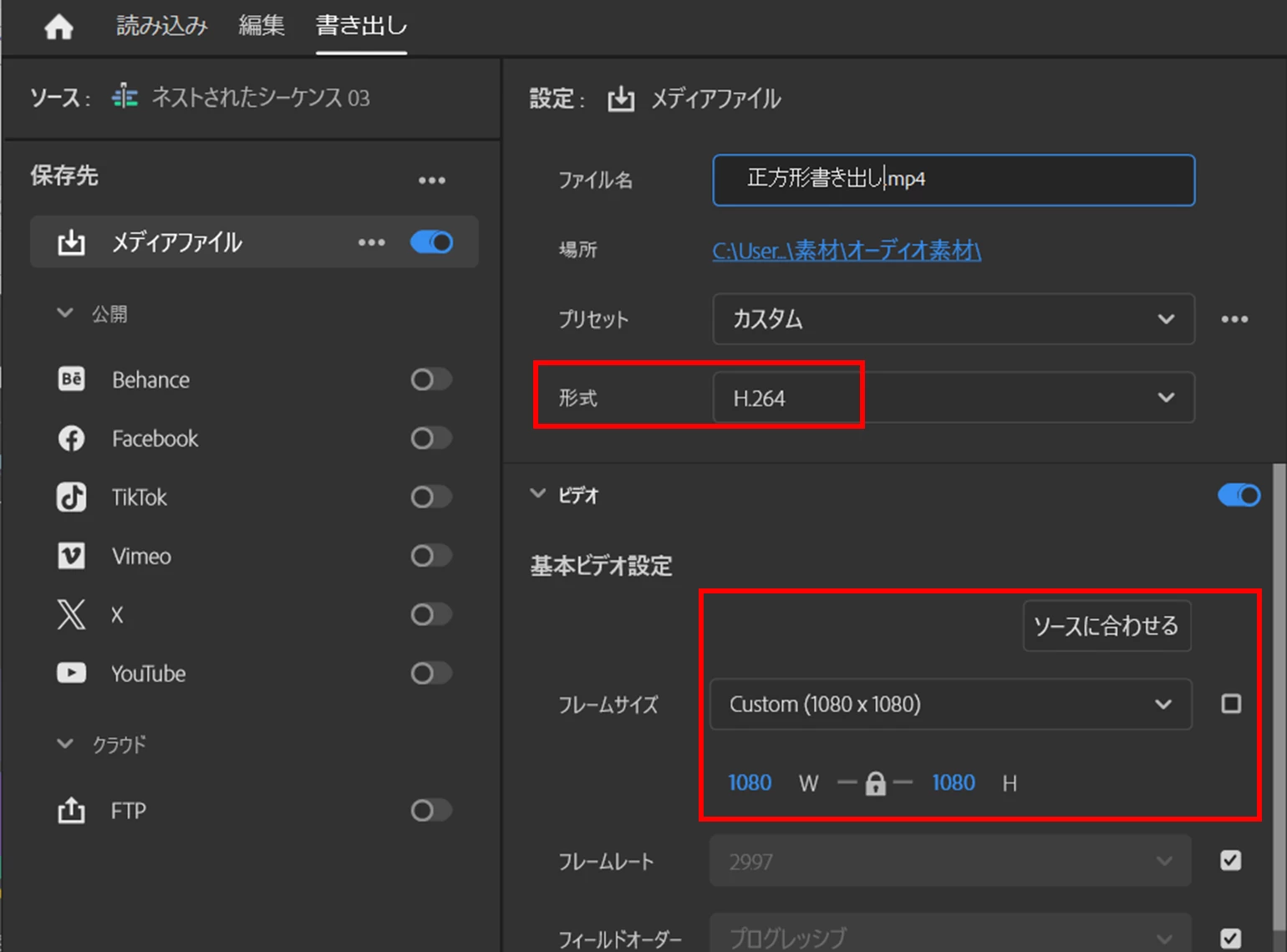

③書き出しは下図のようにします。もしフレームサイズを変更する場合は、フレームサイズのチェックを外して行います。

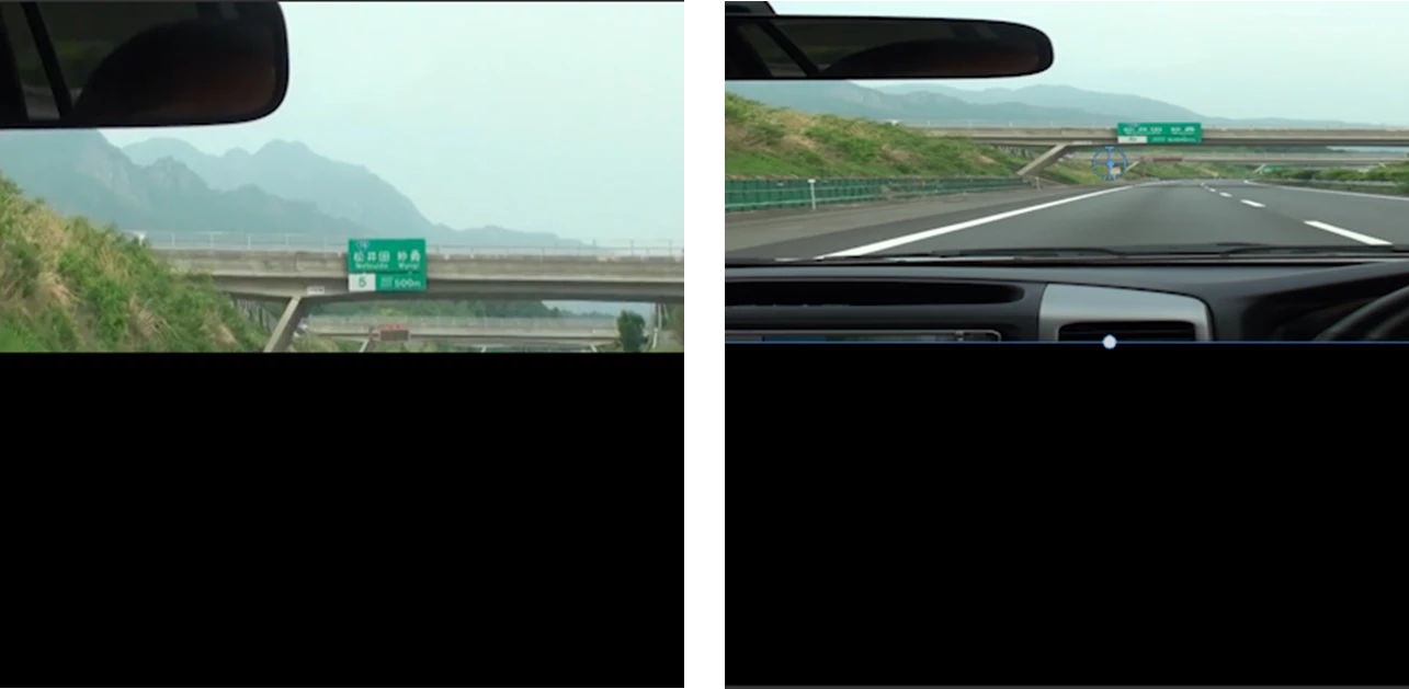

下図のように、正方形の画角の中に上半分しか映像が映らないということでしょうか。
うまくいくかどうかわかりませんが、
一旦ネストしてから書き出してみたらいかがでしょうか。
