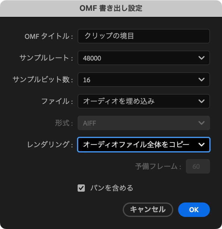

Evangelist ittsui
December 16, 2024
「オーディオファイル全体をコピー」で書き出すといけそうですが、、、
いかがでしょうか?
t0mori
December 23, 2024
PremiereProで編集済みの映像のクリップを並べ、合わせて音響(主に音楽)の編集をした上で、MAを行う音響スタッフに渡して納品用に編集してもらう、という事を業務でやっている者です。
残念ながら、「オーディオファイル全体をコピー」でもダメでした。
寧ろ普段からこの形式でやっていて、少なくとも2024(旧バージョンも残しているので再テスト済み)で問題のない、私が普段お付き合いしている音響スタッフの ProTools Ultimate 2023.12.1 上では、クリップの欠落や配置がぐちゃぐちゃでまったく使用出来ないという事が発生しています。
「オーディオファイルをトリミング」でも同じで、こちらの場合はさらに送った個別のオーディオファイルがリンクしない、という状態です。他、ソースファイルのディレクトリ名や細かい設定をいじってみたもののまるで変化なかったです。
とりあえずはAAFでは問題がなかったので、2025ではAAFで凌いでいる状態です。
PremiereProのバージョンは25.1.0 (build73) です。
