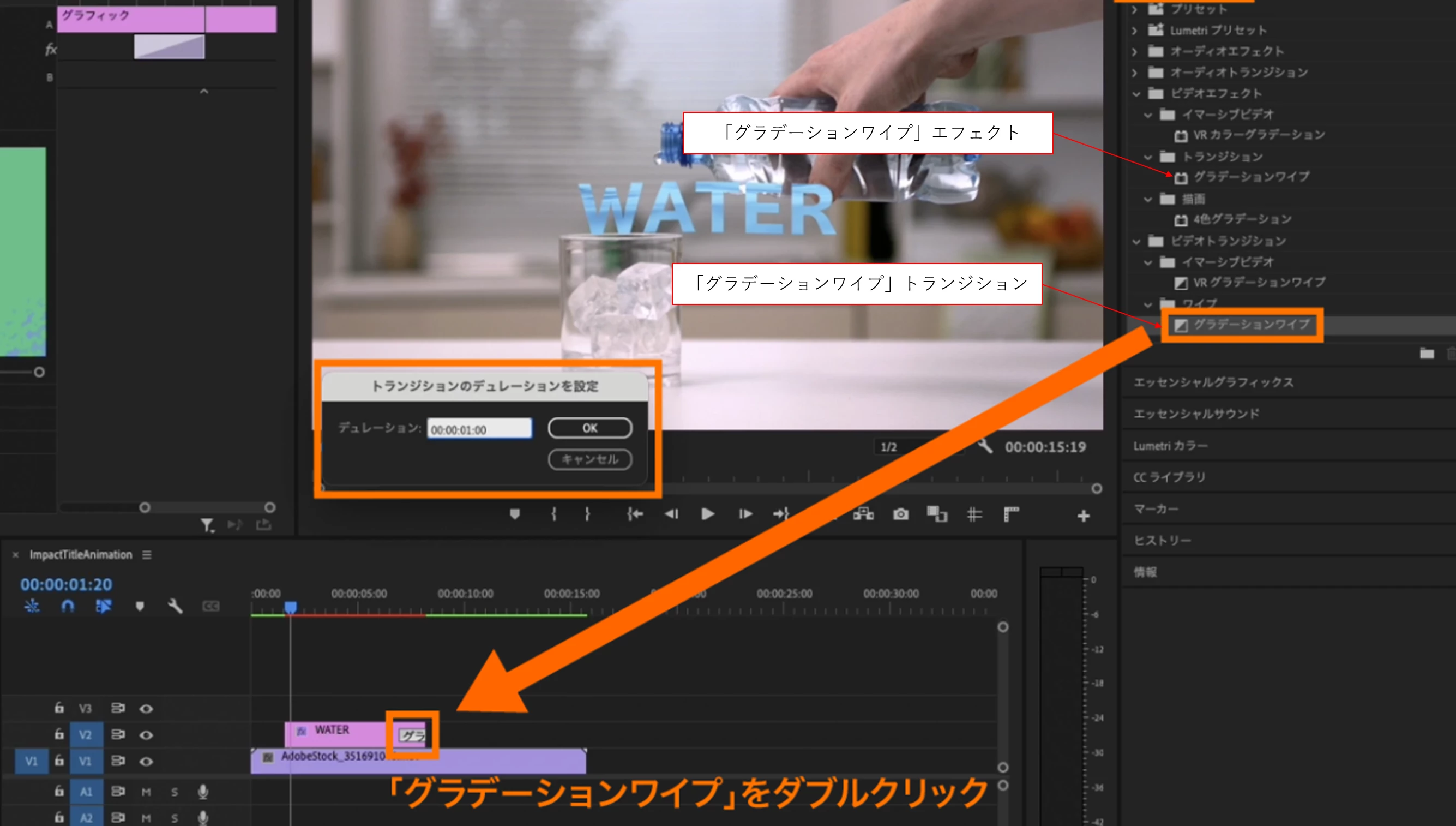

で7/7のグラデーションワイプエフェクトの適用を解説と同じようにならずに進めることができません。
解説では「テキストの末尾にドラッグ&ドロップで適用します。
この時、タイムライン上の「グラデーションワイプ」をダブルクリックして「トランジッションのディレーションを設定」を表示させ「デュレーション」の数値を「00:00:01:00」に設定します。」とあるのですが、タイムライン全体には適用されているのですが、末尾ピンポイントで適用することができず、トランジッションのディレーションを設定を表示させることもデュレーションの数値を「00:00:01:00」に設定することもできませ ん。テキストの末尾に適用するにはどうすればいいでしょうか?当方はWin11でpremiereProはver.24.5、及びver.25.0でやってみましたが両方できませんでした。テキストの末尾に適用しトランジッションのディレーションを設定を表示させデュレーションの数値を設定するにはどうすればいいでしょうか?よろしくお願いします。

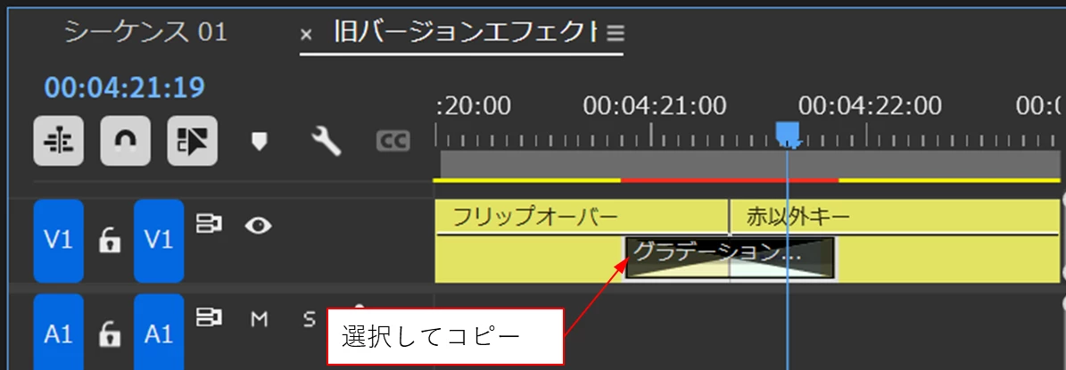

②読み込んだプロジェクトのビデオトラックのトランジションを選択しメニューの「編集」→「コピー」(ショートカットキー;Ctrl+C)を選択します。

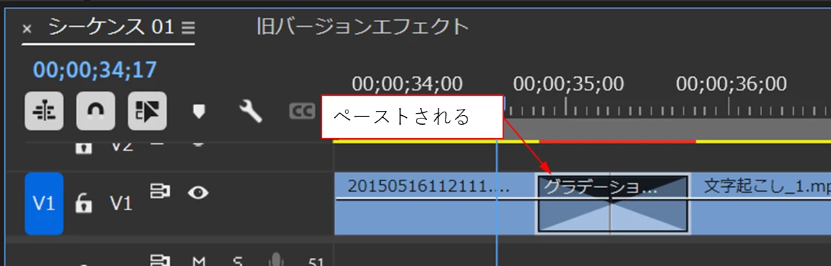

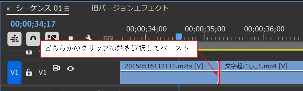

③Premiere Pro v25.0のプロジェクトに切り替え、トランジションを適用する片方のクリップの端を選択し、メニューの「編集」→「ペースト」(ショートカットキー;Ctrl+V)を選択します。

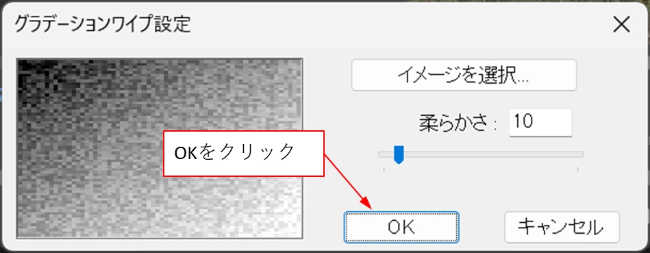

④開いた「グラデーションワイプ設定」ウィンドウでそのまま「OK」をクリックします。
⑤トランジションがペーストされます。

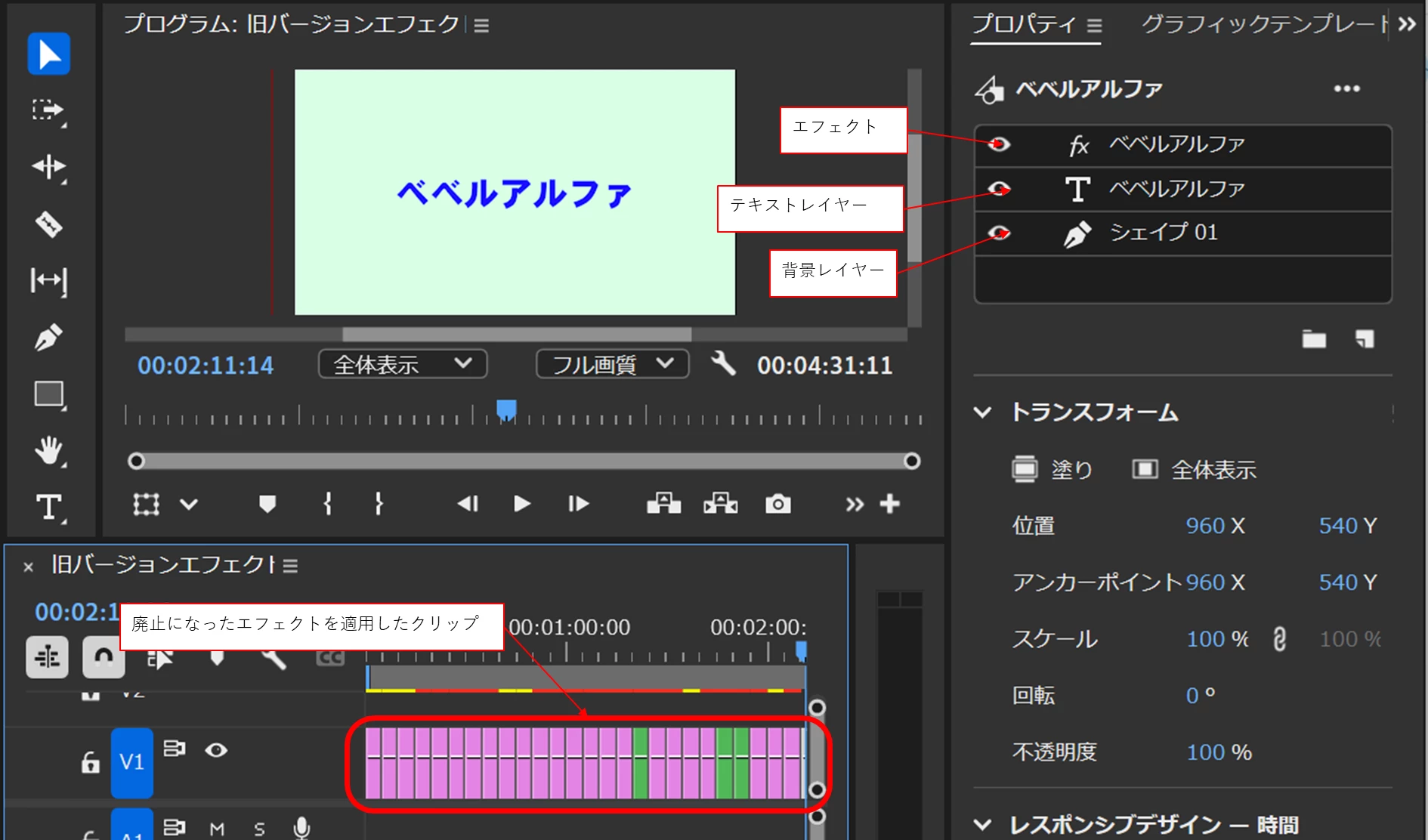

参考ですが、v24.5以前のバージョンで、「ベベルアルファ」、「ブラシアニメーション」、「塗りつぶし」、「ワイプ(放射状)」エフェクト等、さらに「グラデーションワイプ」トランジション等を適用したテロップクリップ(各5秒)を作成したプロジェクトを作成しておくと過渡的な対応として便利に使用できると思います。
私は下図のような「旧バージョンエフェクトプロジェクト」を作成しました。

「グラデーションワイプ」には「グラデーションワイプ」エフェクトと「グラデーションワイプ」トランジションの2種類あります。最近のバージョンPremiere Pro v24.6.0から「グラデーションワイプ」トランジションは旧バージョンということで廃止されています。
このラーニングで使用するのは、「グラデーションワイプ」トランジション です。
添付いただいた左側のスクリーンショットから使用するのは「グラデーションワイプ」トランジションであることが分かります。
また、右側のスクリーンショットの「プロパティ」パネルからは、Premiere Pro v25.0が使用していることと「グラデーションワイプ」エフェクトが適用されていることが分かります。
原因
Premiere Pro v24.5とv25.0で、「グラデーションワイプ」エフェクトを適用した。
対応策
premierePro v24.5で、「グラデーションワイプ」トランジション(下図下側のほうです)を適用します。
