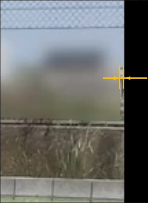

動画にブラー(ガウス)をかけて手動でアンカーポイントを打っているのですが、書き出しをして編集した動画を確認すると、画面端の黒い部分までぼかしをかけても画像のようにブラーが左側にずれる問題が何度も起こっています。 しかし、premiere proのプレビュー画面上では問題なく端の方までブラーがかかっています。
不具合または設定の問題でしょうか?わかる方がいらっしゃいましたら教えてください。

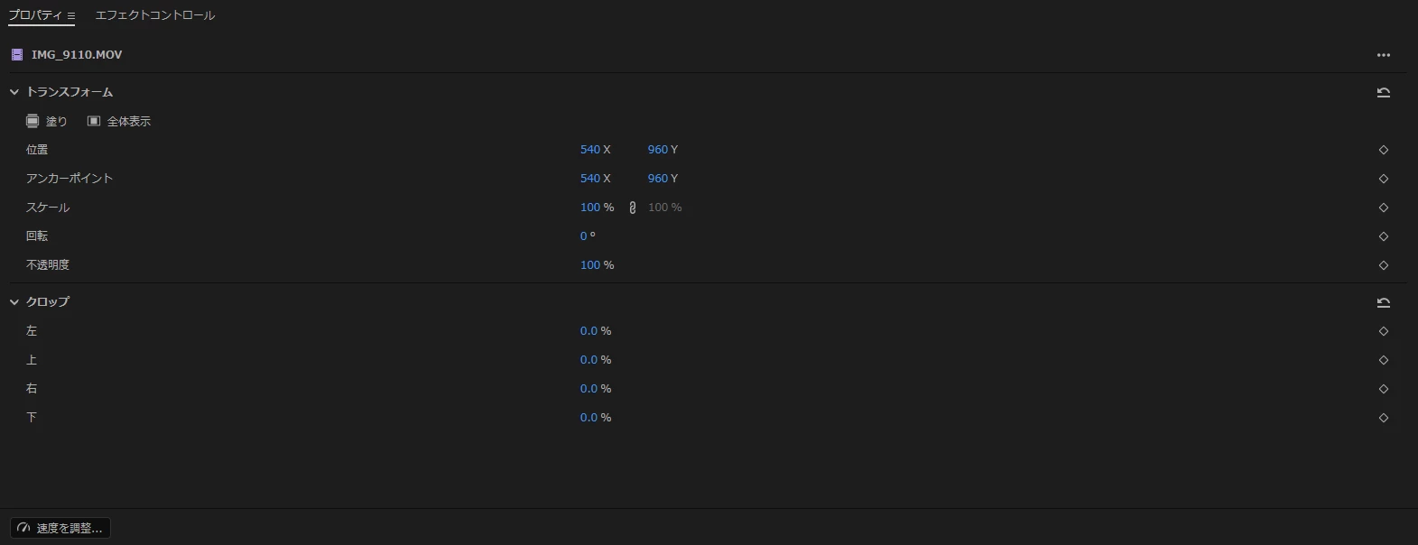

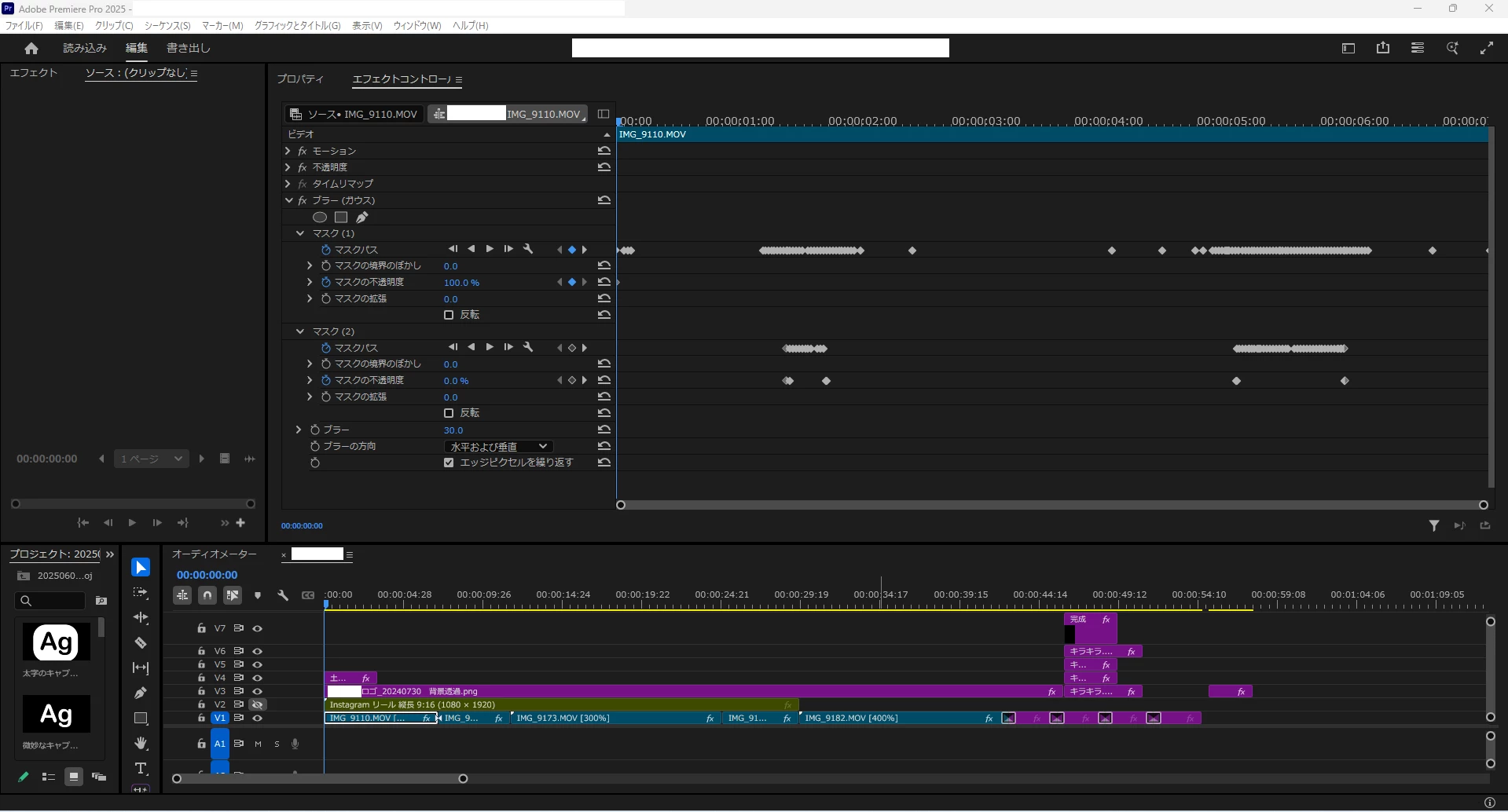

⑤「エフェクトコントロール」パネル、「タイムライン」パネル、「プロパティ」パネルのスクリーンショットはこちらになります。

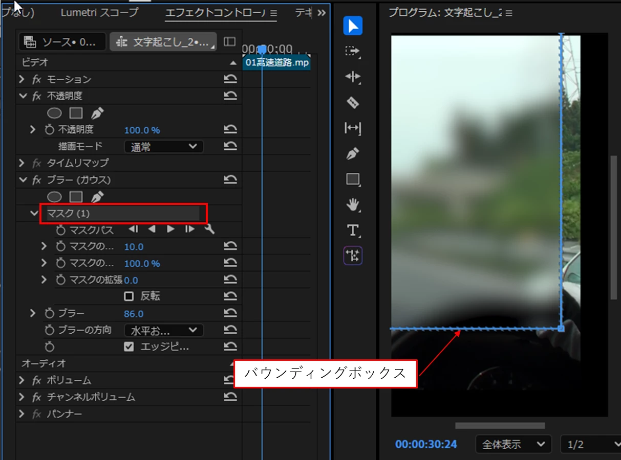

下図矢印で示すずれのことでしょうか。提示いただいたスクリーンショットを拡大してみたらずれに気づきました。
マスクが映像右端から左へずれていることはありませんか。
マスクの範囲は「マスク(・)」の行を選択すると、「プログラムモニター」にマスクの範囲が青いバウンディングボックスで表示されます。

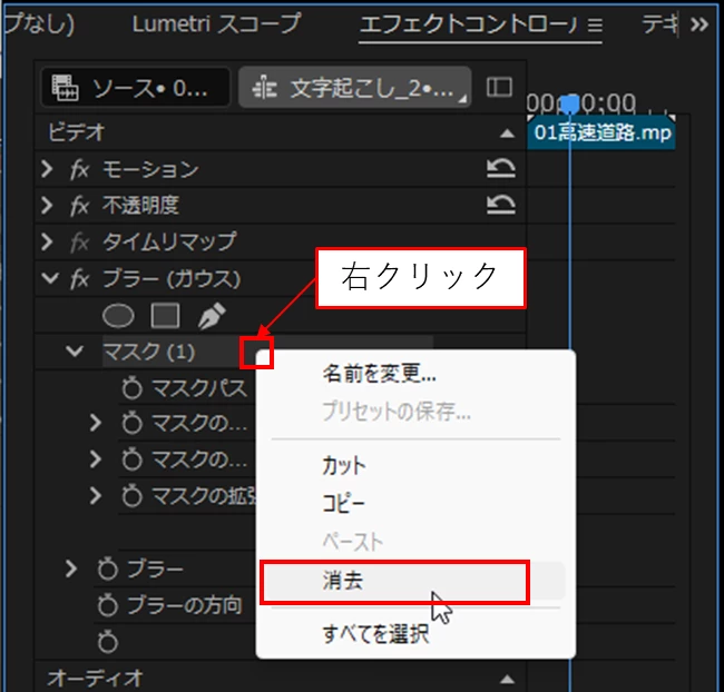

また、マスクを消去して「ブラー(ガウス)」エフェクトが映像右端までかかるか確認していただけますか。
マスクの消去方法は、「マスク(・)」の行の上で右クリックし開いたコンテキストメニューから「消去」を選択します。」
