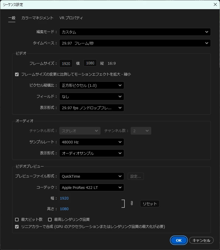

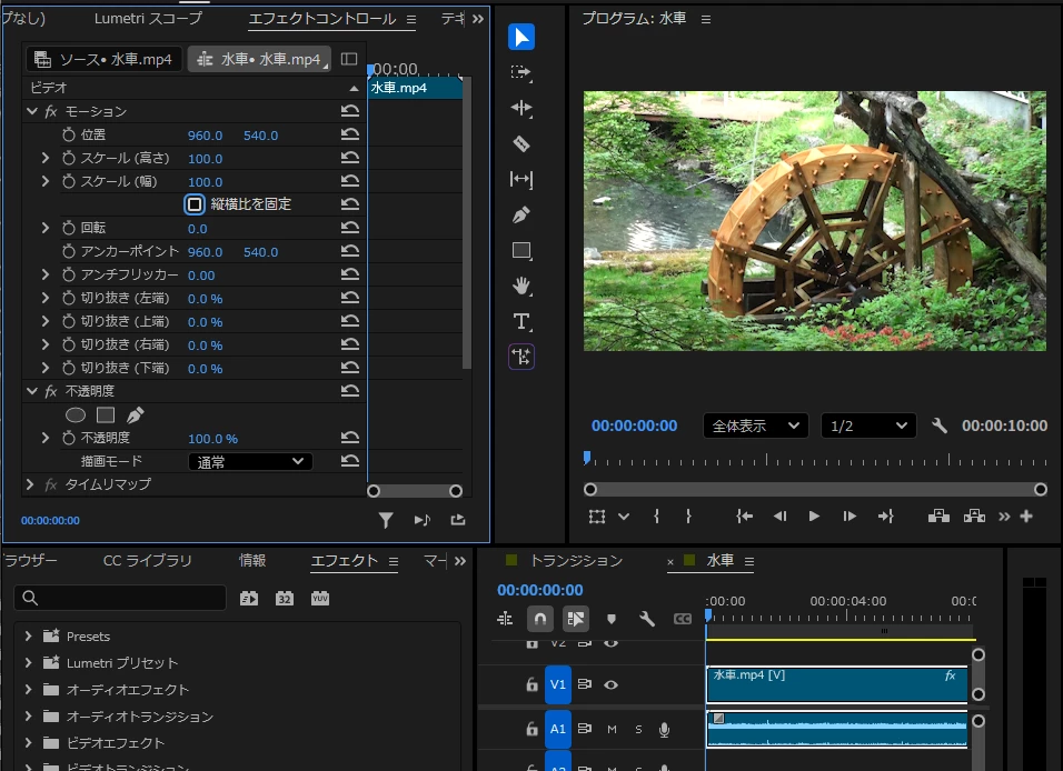

こんにちは、Sunny_Enigma0080 さん
まず、OSとそのバージョン、Premiere Proのバージョン(v24.5、v24.6.8等具体的な番号で)を教えていただけますか。
次の①②についてスクリーンショットのご提示等をお願い致します。問いについても教えていただけますか。
①「タイムライン」パネルの「シーケンス」を選択し、メニューの「シーケンス」→「シーケンス設定」を選択して開いた「シーケンス設定」ウィンドウのスクリーンショット。下図のようなものです。
②シーケンスのクリップを選択し、「プログラムモニター」、「エフェクトコントロール」パネルが表示されたクリーンショット。
この時「エフェクトコントロール」パネルは数値が読めるように、さらに「スケール」は「縦横比を固定」のチェックを外してお願いします。
また「フレームサイズに合わせる」、「フレームサイズに合わせてスケール」のどちらに設定してあるかも教えていただけますか。

11月 25, 2025 9:05 午前 UTC
OS : Windows 11 pro, 24H2
Premire pro : 24.6.0
「フレームサイズに合わせる」にしています。
翻訳

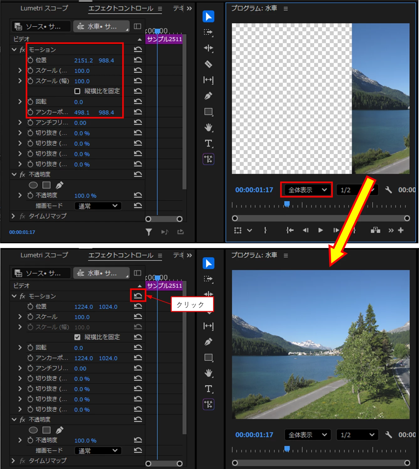

こんばんは
情報、スクリーンショット等ありがとうございます。
>いつのまにか縦に伸びてしまうようになりました。
私も同仕様のシーケンス設定、画像を用意し、「エフェクトコントロール」パネルで各プロパティの数値を同じにして試してみました。
「プログラムモニター」は下上図のようになったのではないでしょうか。
映像(または画像)が縦に伸びてしまったのではなく、右へ移動したようです。左側の部分はここでは市松模様になっていますが、通常は黒です。市松模様や黒の部分は透明です。
「エフェクトコントロール」パネルで「モーション」項の右端にある「左向き円弧矢印」をクリックしてみていただけますか。「モーション」項のすべてのプロパティの値がリセットされて初期値に戻り、映像(または画像)が元の位置に戻ると思います。
*各「プロパティ」項の「左向き円弧矢印」をクリックした場合は、その「プロパティ」項のみリセットされ初期値に戻ります。
