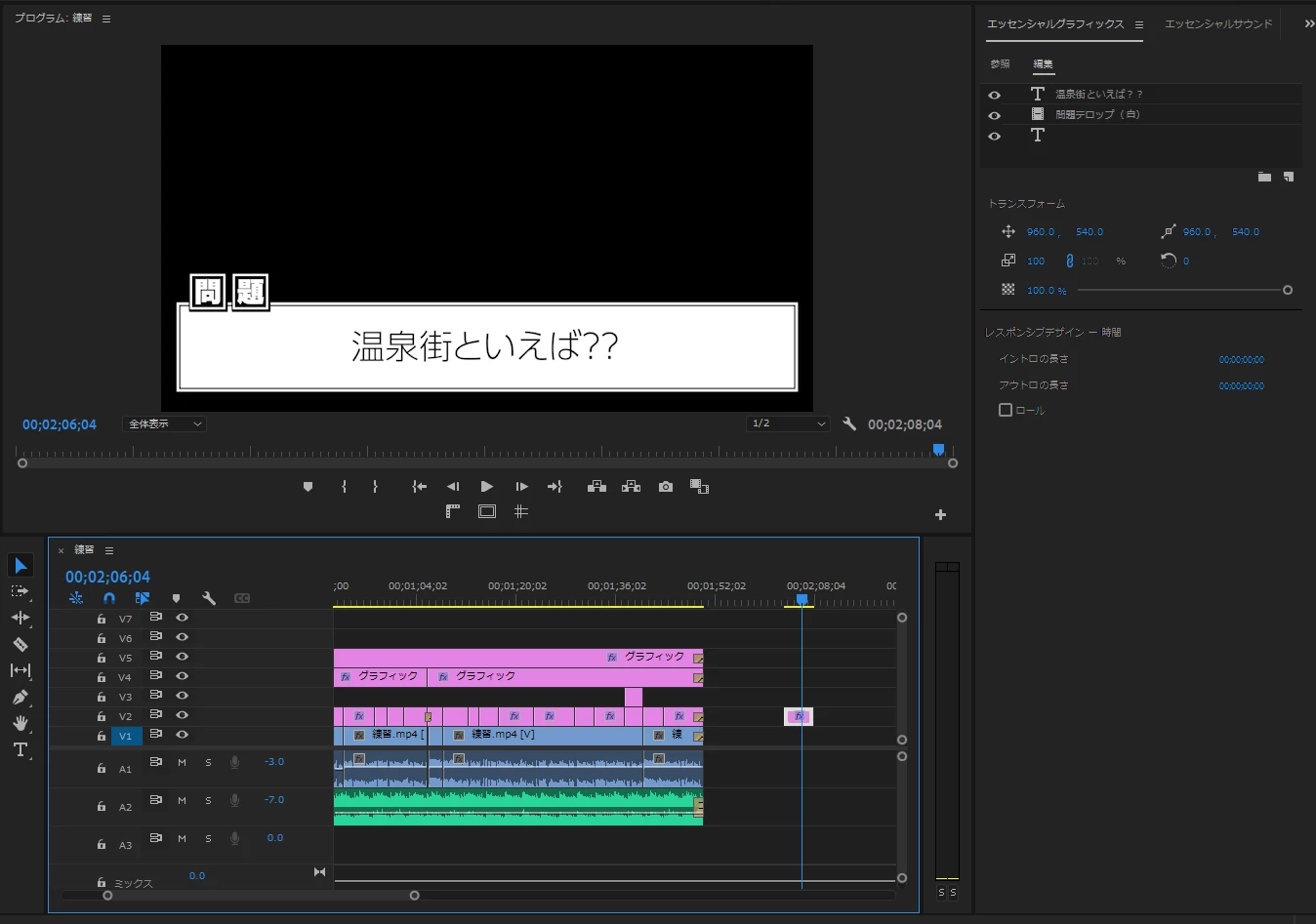

ネット上でダウンロードしたテロップをエッセンシャルグラフィックスパネルの「新規レイヤー」→「ファイルから」で読み込み、タイムラインに載せた後、テキスト入力しました。このクリップをCCライブラリに保存したいのですが右クリックしても「モーショングラフィックステンプレートとして書き出し」が出てきません。やり方が悪いのでしょうか?

「モーショングラフィックステンプレートをインストール(+)」ボタンをクリックしてもこのファイルが出てきません。詳細を見るとこれはPNGファイルのようです。

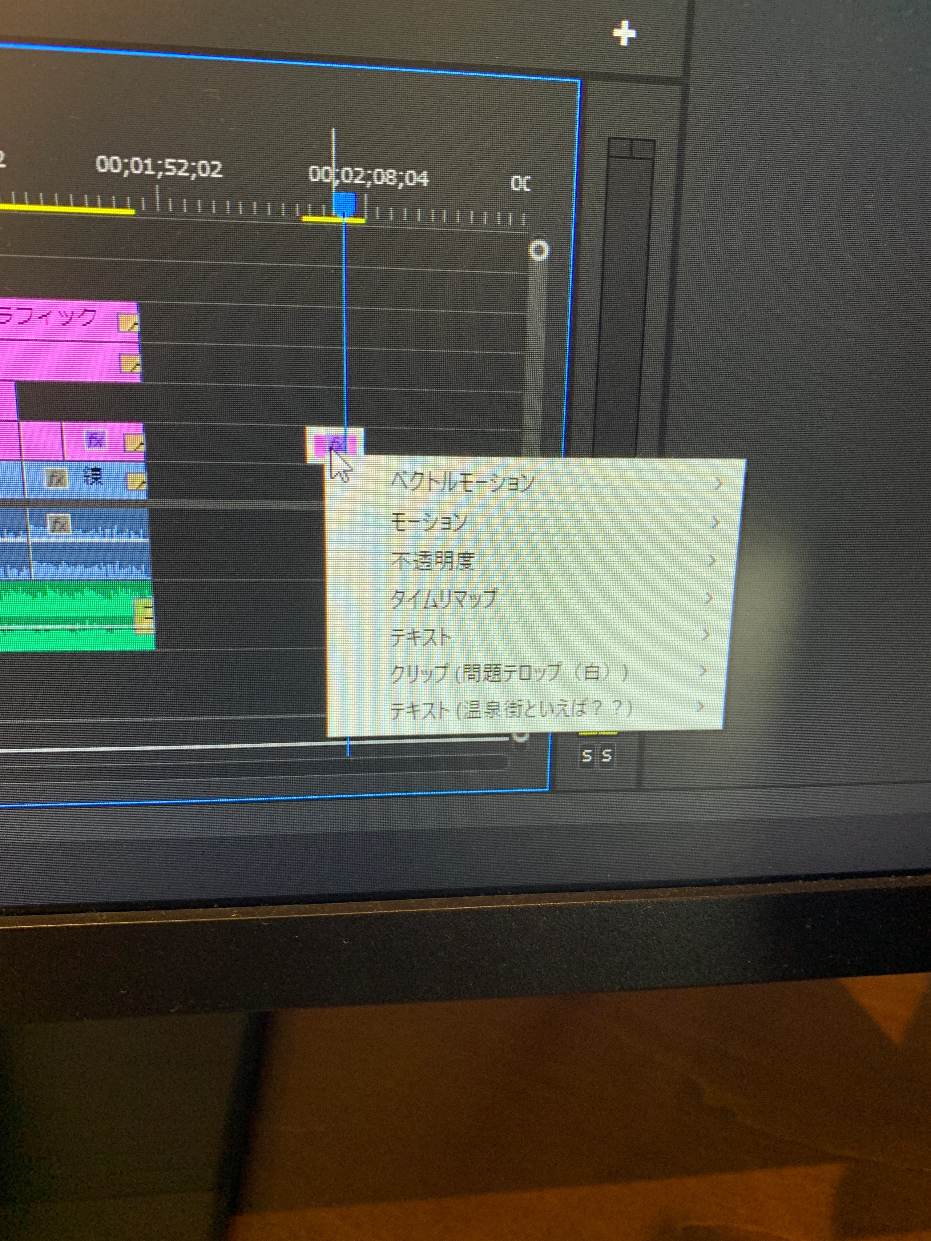

kjr666作成者
June 3, 2021
ちなみにこのクリップ上で右クリックをすると画像のようなメニューが表示されます
