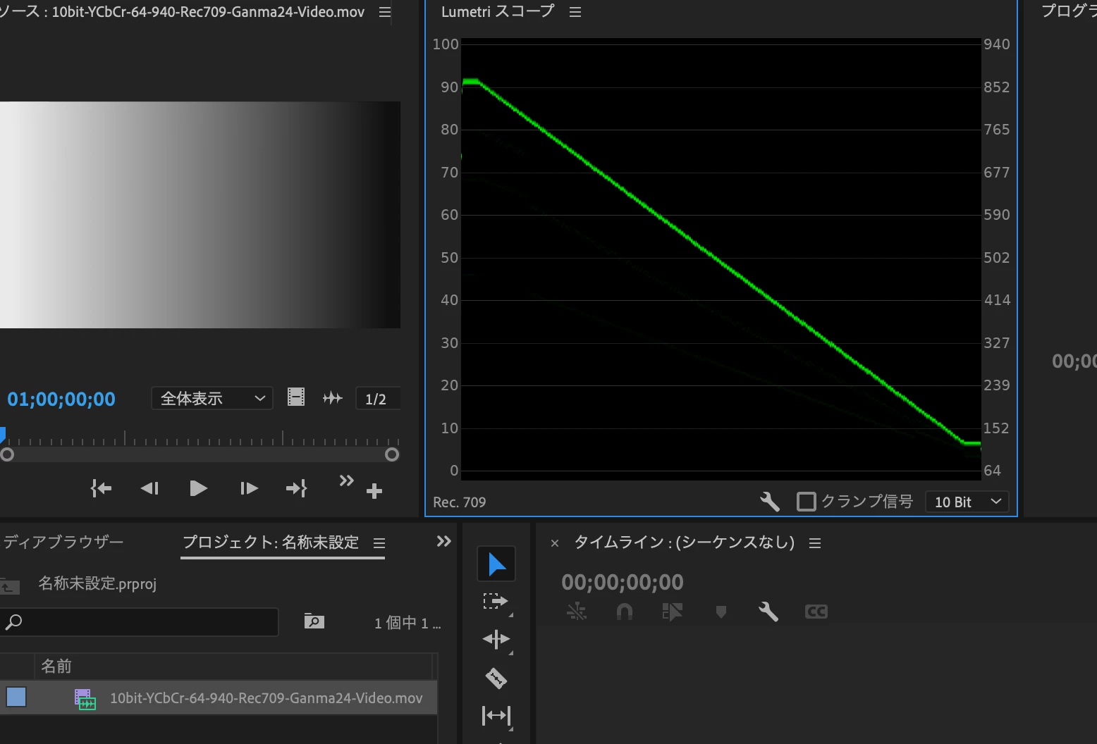

Lumetriスコープのルーマ信号の表示に関して

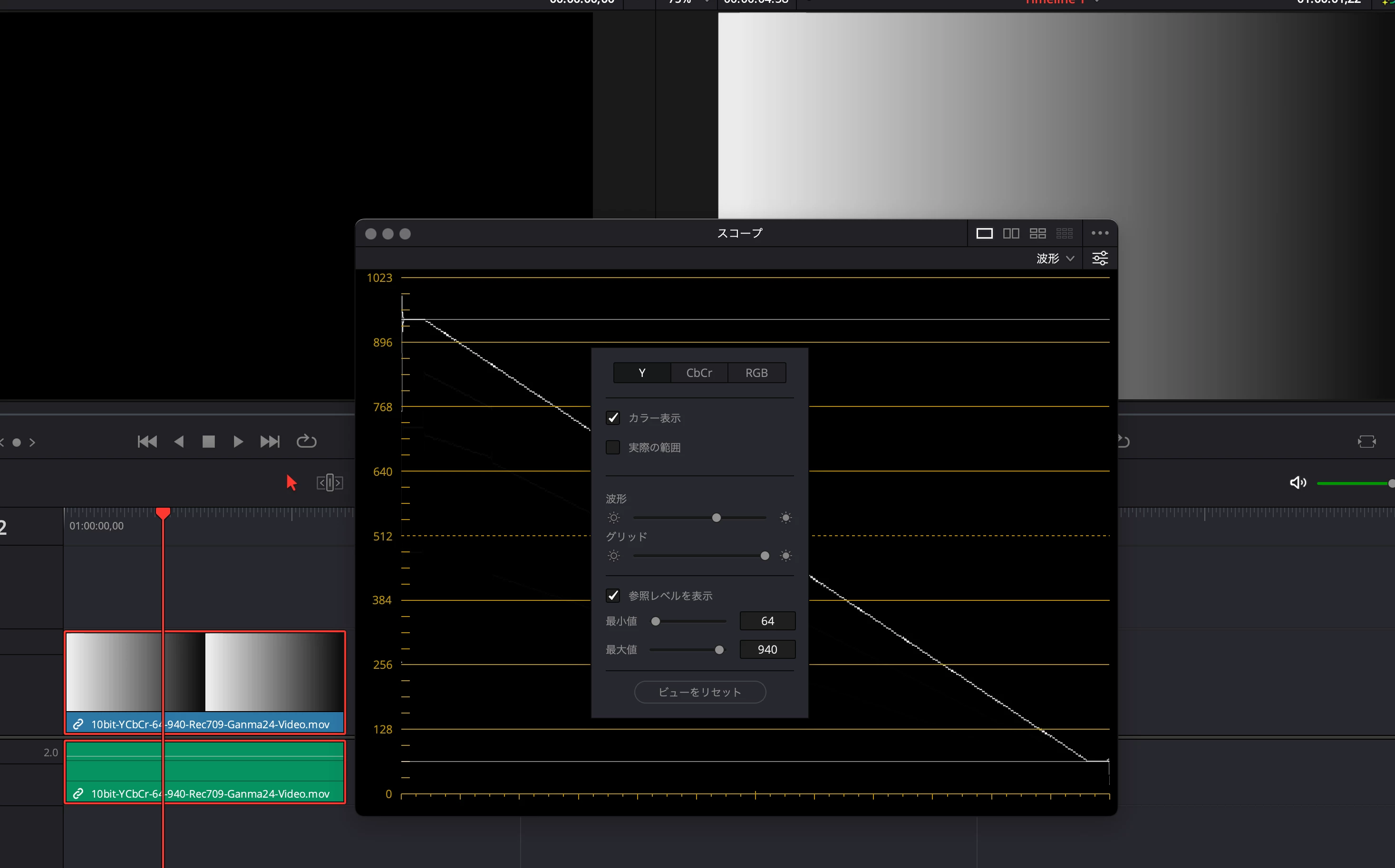

davinchi resolveでルーマ信号64~940の範囲のグラデーション素材を書き出し、
その素材をPremiere Pro CC 2022(22.5)に読み込み、Lumetriスコープで表示したところ
Lumetriスコープ右側の64~940の値に合わず、100~860辺りの値を示しています。
これはLumetriスコープのルーマ値の表示が誤っているものと考えて良いでしょうか?
それとも何か勘違いをしているのでしょうか?
DaVinciのスコープおよびPremiereのLumetriスコープのスクリーンショット画像を添付しました。
宜しくお願い致します。

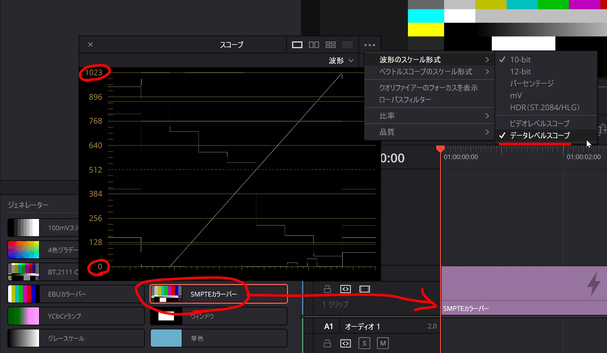

別の方向からアプローチしていただいた方が問題の本質が見えやすいかもしれないと思いましたので、Resolveのジェネレーターで出したカラーバーの波形の画像をのせてみます。
スコープの目盛りの設定は「データレベルスコープ」にしています。この目盛りを変えられることからもお分かりいただけると思うのですが、誤解を恐れず極論を申しますと、スコープの目盛りの数値は、書き出されるファイルのコード値との対応という面では、あまり意味がないということでもあります。
通常のビデオ信号を10bitコード値で表現すると、黒は64、100%白は940ですが、添付した画像のようにResolveでは黒が0、100%白が1023になっています。
これをビデオレンジでProRes422に書き出してPremiere Proに読み込むと、Premiere Proのスコープでは黒が64、100%白が940になります。

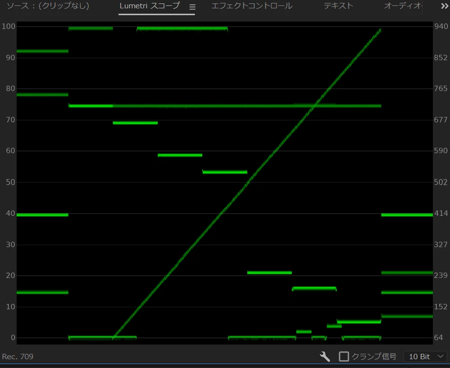

手元の環境がWindowsなので、ProRes422ではなくCineForm 10bit YUV のビデオレンジで書き出したのですが、このMOVをPremiere Proで読み込むと、こちらのように通常のビデオレベルの範囲で表示されます。
誤解の無いよう念のため付け加えますと、このレンジ変換はPremiere Proで行われたのではなく、Resolveでの書き出し時に行われているものです。
このレンジ変換が、大元のご質問で
とお書きいただいている状況になった理由かと思います。
Lumetriスコープのルーマ値の表示は誤りではありませんので、そのお考えは正しいとは言えないと思います。
Resolveのから書き出す際のデータレベル設定が、ビデオレベル(もしくは「自動」になっていてコーデックに合わせてビデオレベルになっている)なのではないでしょうか。

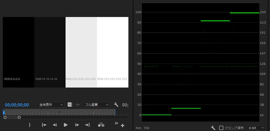

1つ目の疑問は、同じファイルを読み込んだ際にPremiereのLumetriスコープとResolveのスコープの値が異なるのはなぜかという事です。
Photoshopで作成したカラーチャートを読み込ませておぼろげながら理由が判明しました。
Premiereでは素材を読み込む際にビデオレンジの範囲内に圧縮?して読み込んでいるようです。
また、DaVinci Resolveの機能を勘違いしていたのかもしれません。
自動、ビデオ、フルの3つから選択できるのですが、今回ビデオレンジのファイルとして出力したかったのでビデオを選択しましたが、信号を変換したくない場合はフルを選ぶべきだったのかもしれません。
