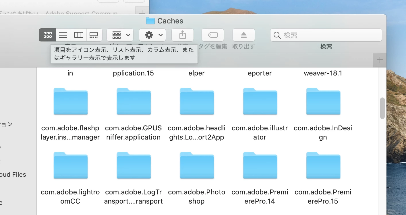

Macの「~/Library/Caches」の中を整理したいのですが
こんにちは教えてください。
MacBookPro  Catalina10.15.7を使っています。
ストレージが一杯になり、その他が多くの領域を占めています。
検索したところその他を整理することでストレージを増やせるとのことで
「~/Library/Caches」をみるとadobe関連のフォルダが多くあります。これらはゴミ箱に入れて削除しても問題ないのでしょうか?
それぞれのアプリで制作したデーターは外付けに.psd  .prprojなど保存できています。
「~/Library/Caches」↓

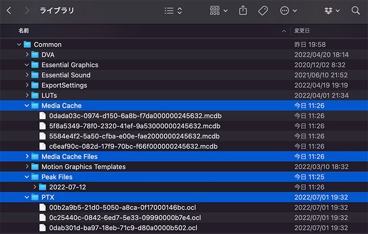

    7月 12, 2022 2:37 午前 UTC
    Cachesフォルダーは、macOSのキャッシュフォルダーになるので、全て削除しても問題はありませんが、空き容量が増えるのはわずかです。
    Cachesフォルダー内のファイルは、たまにクリーンアップした方がいいと思います。
    /Users/ユーザー名/Library/Application Support/Adobe/Common
    上記フォルダー内にある下図で選択されたフォルダーがPremiereのキャッシュになります。
    全て削除すると空き容量がかなり増えます。

    TA3300作成者
    7月 12, 2022 5:13 午前 UTC
    Mukaida様
    ご親切にお答えいただき、大変感謝しています。
    ストレージがいっぱいで動画編集ができなくて困っていました。
    「>全て削除しても問題はありません」 と教えてもらい安心しました。
    >/Users/ユーザー名/Library/Application Support/Adobe/Common こんなところに保存されていってるとは思っていませんでした。勉強になりました。
    ありがとうございました。
