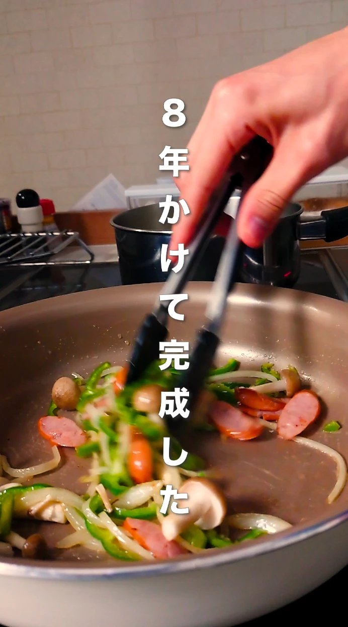

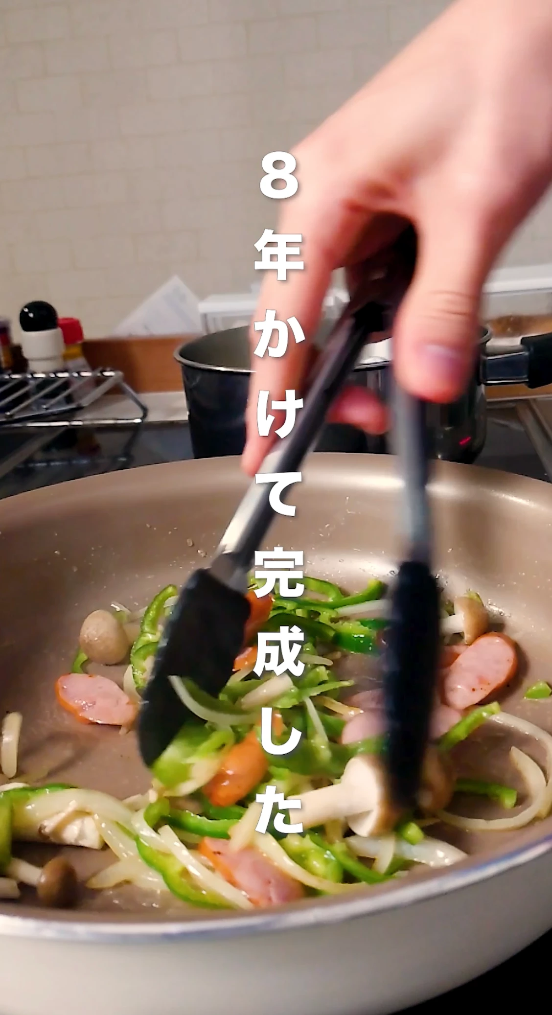

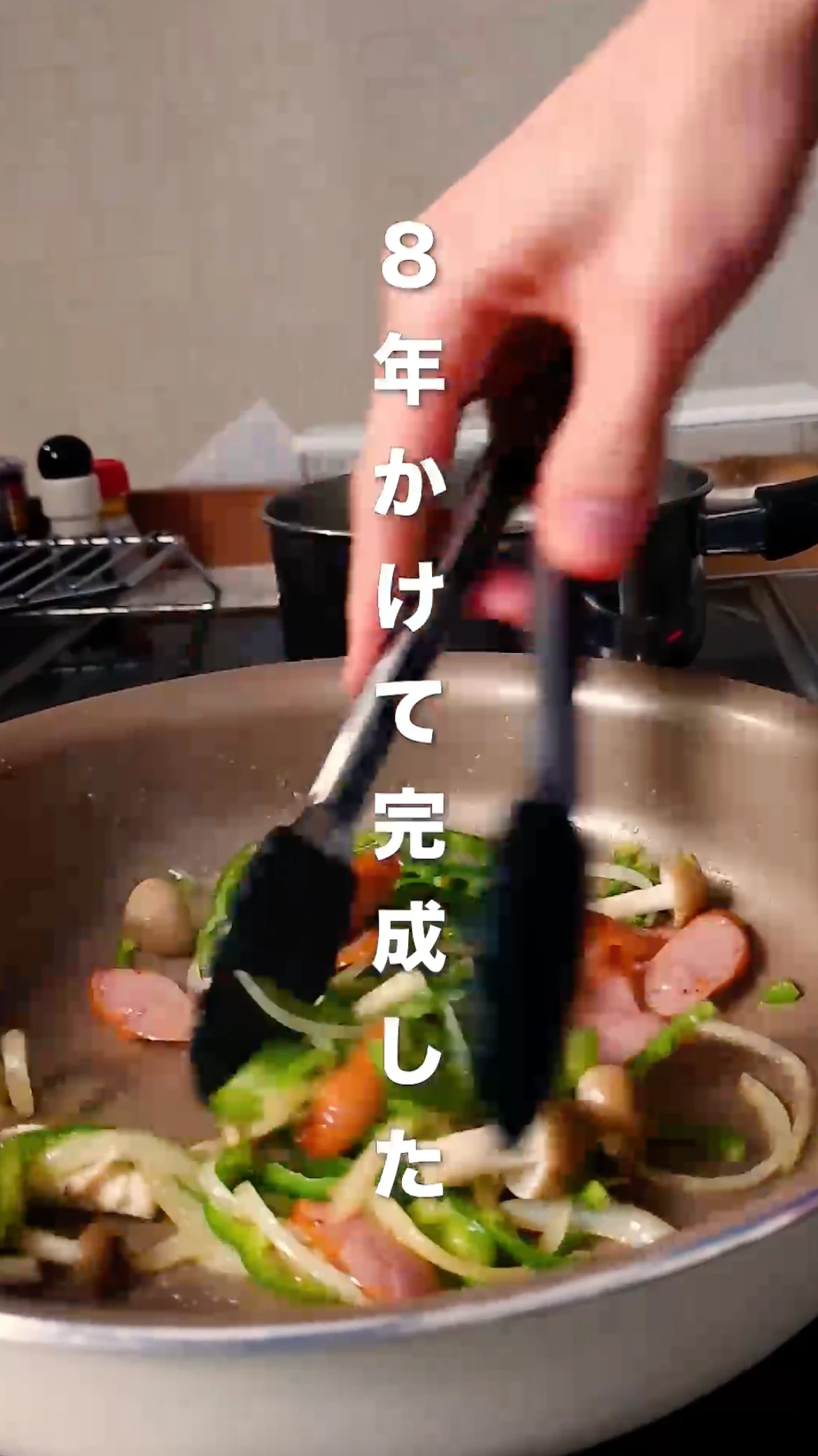

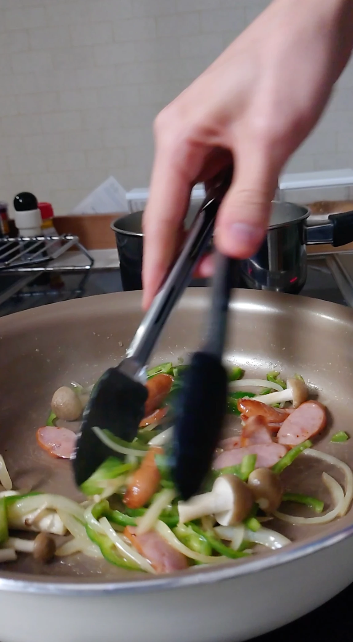

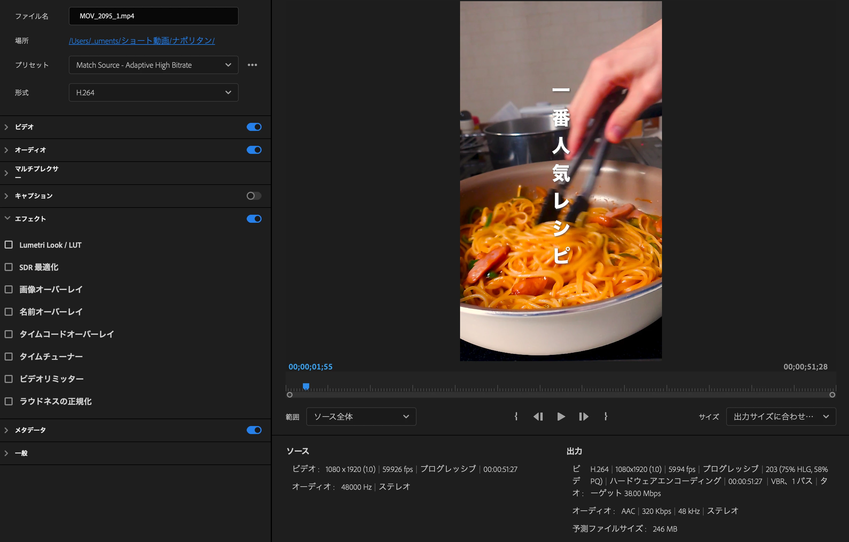

下記画像は左上から
1元素材
2編集画面
3書き出し後(補正あり)
4書き出し後(補正なし)
5書き出し時の設定画面(補正時は、エフェクトにチェックを入れるだけになります)
結論、理想の書き出し後の状態は2です。
問題は、補正を使うとノイズが出るが、使わないと動画が明るくなる。
これを解決するにはどうすれば良いかを、ご教授いただきたいです。
なにぶん素人知識ですので、判断材料として必要な情報がございましたらお申し付けください。
何卒よろしくお願い申し上げます。
