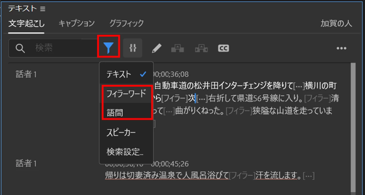

それらのショートカットキーを使用する理由が分かりませんが、もし無音(語間)とかつなぎ言葉(フィラーワード)を削除する場合でしたら、
「文字起こし」タブの「フィルター」をクリックして表示される「フィラーワード」や「語間」機能で削除されたらいかがでしょうか。クリップもその部分が自動的に削除されます。

>語間では長い空白しか選択されませんでしたので・・・
語間の時間の調整は、「フィルター」アイコンからのメニューで「検索設定」を選択すると、「文字起こしの表示オプション」ウィンドウが開きますので、「一時停止」にチェックを入れればスライダーで調整できます。ここでは、一時停止=語間です。
