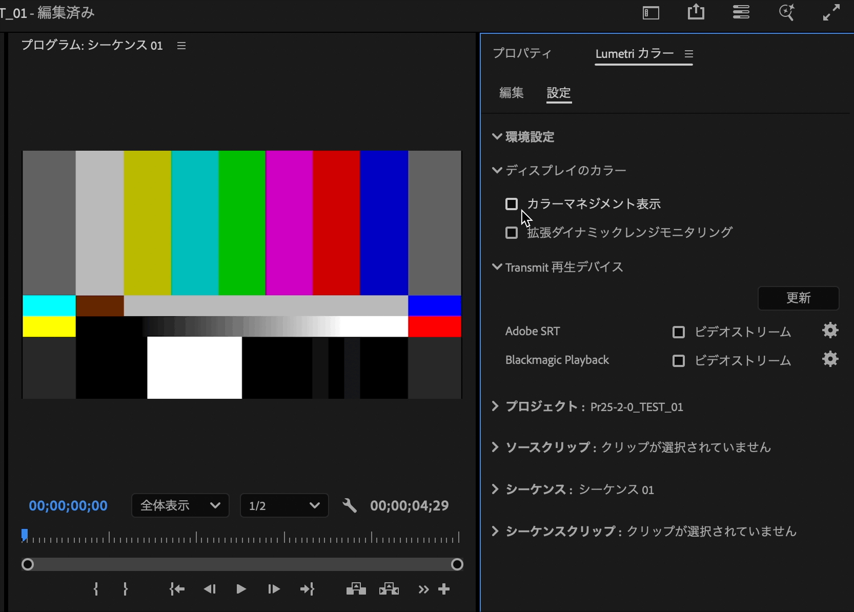

状況のご返信、ありがとうございました。
やはり、P3色域のディスプレイをお使いのようですね。
まず最初の一歩として、「Lumetriカラー」パネルの「ディスプレイのカラー」を開いていただき、「カラーマネジメント表示」にチェックを入れていただくといかがでしょうか。
こちらのGIF動画(色味は正確ではないです。あくまでも変化のサンプルです。)のように、チェックを入れると少し色が薄くなり、P3色域のデイスプレイにてRec.709の色が概ね正確に表示されるようになります。
なお、表示させているカラーバーは、動画ではなく「PhotoshopからJPEGで書き出したファイル」です。
ちなみに、Evangelist ittsuiさんがご指摘してくださった通り、表示ガンマも色の濃さの見え方の違いにつながります。
しかしながら、厄介なことに今回のような「JPEGの静止画」も含め、素材によっては「ビューアガンマ」の設定(つまり、表示だけにかかわる設定)のはずなのに素材に対する補正として機能してしまい、書き出し影響するバグ(設計ミス?)があります。表示の挙動もカラーマネージメントのON/OFFで異なるので、余計ややこしくなっている状況です。

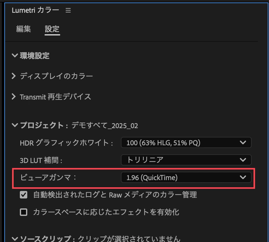

おそらくこれはPremiereProが表示用に使用しているガンマの問題になるかと思われます。
PremiereProには「表示するガンマ」を切り替える機能があります。
Lumetriカラーパネルの、設定タブから、プロジェクト>ビューアガンマをご確認ください。
選択できる項目が3つあります。お試しいただき、近しいものをご利用ください。
ここでの切り替えは、あくまで「PremierePro上での表示」の切り替えです。
書き出す映像に影響はありません。(元々、元のPhotoshop状態と色が変わっていないのでそれで問題ないかと思います)
