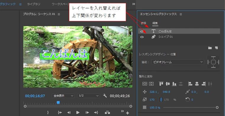

①最初にテロップベースを描き、2番目にテロップを描けば、テロップベースの上に文字がのると思います。2個目以降のタイトルは、「現在のタイトルを元に新規タイトルを作成」ボタンから作成すれば、そんなに苦にならないのではと思います。
②今後は、レガシータイトルからエッセンシャルグラフィックスタイトルに切り替えていくと良いと思います。現在そういう流れになっています。エッセンシャルグラフィックスタイトルは最近機能が追加されていますので使いやすくなっていますよ。
下図はエッセンシャルグラフィックスタイトルの例です。文字や図形は右のレイヤーに表示されます。レイヤーを入れ替えると、重なりの上下関係が変わります。
