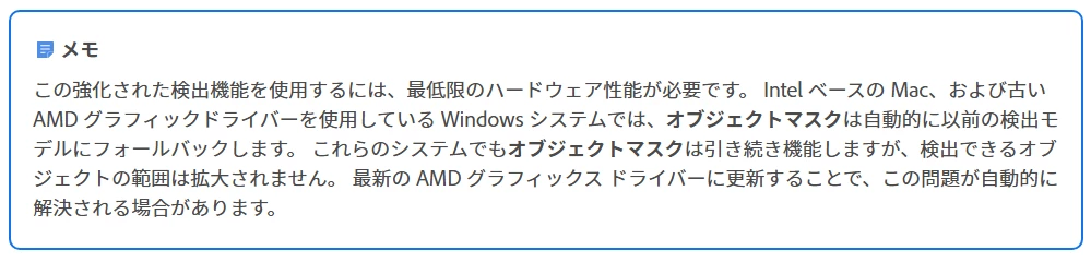

    こんにちは。投稿をいただきありがとうございます。
    オブジェクトマスクツールで被写体が正常に認識されない場合、ご利用のGPU環境が起因している可能性があります。
    ご利用環境でのグラフィックドライバー情報を共有いただければ幸いです。
    また、ご利用環境がAMDであれば、ドライバーバージョンによってオブジェクトマスクが正常に動作しない場合があります。

    ご申告いただいた問題について、AMD環境で同様の問題が複数報告されておりました。
    現在開発スタッフにて対応中のため、AMDのグラフィックボードをご利用の場合は修正まで今しばらくお待ちいただけますようお願いします。

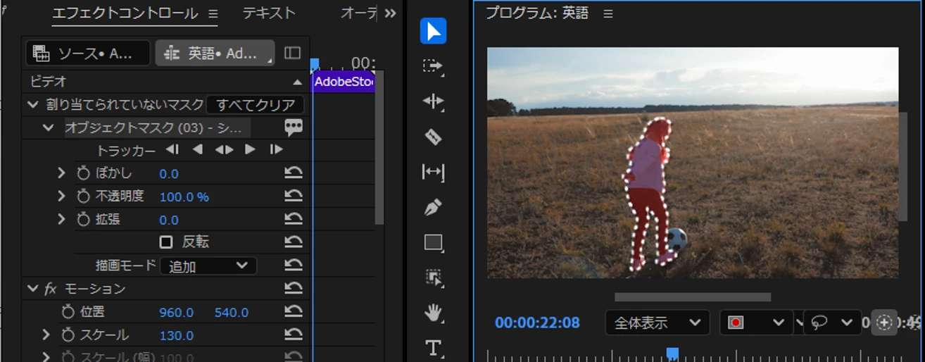

    オブジェクトの周囲に表示される破線のことですか。

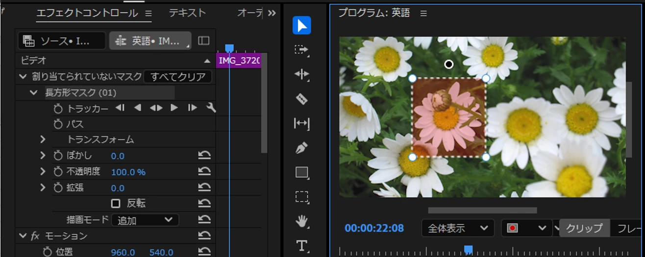

    下図はシャープモードとスムーズモードの場合です。参考のため、長方形マスクツール・楕円形マスクツールも記載してあります。

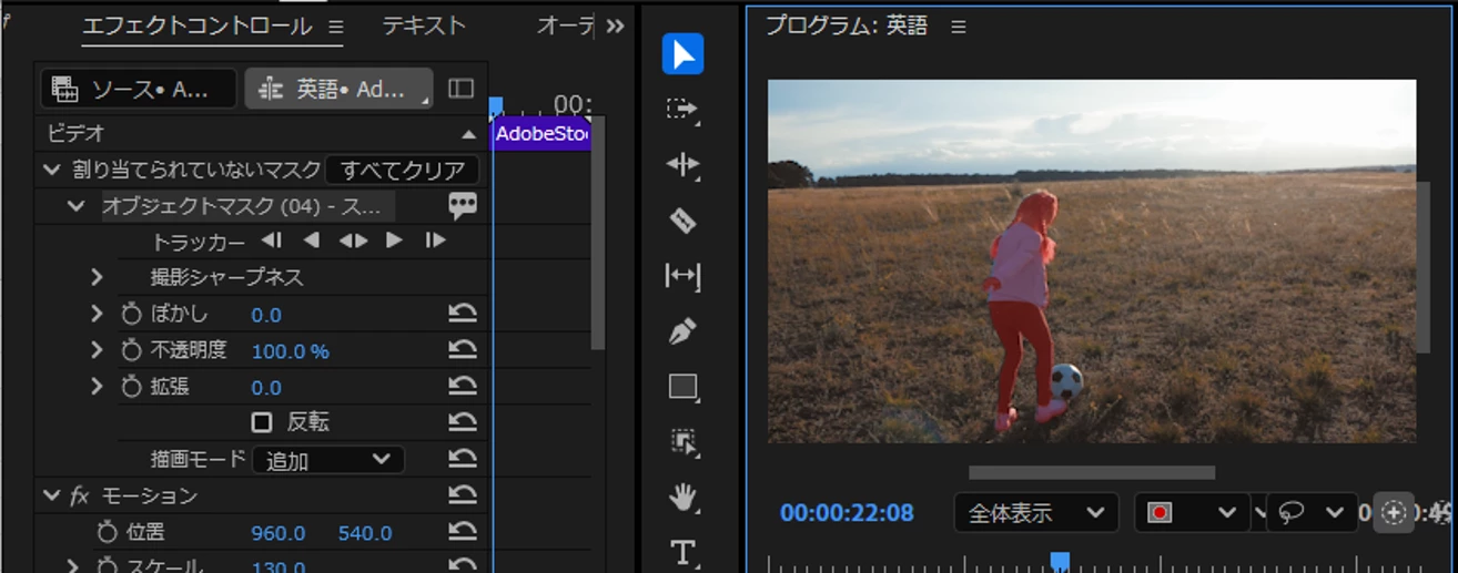

    ・シャープモードの場合(白い破線が表示される)
    ・スムーズモードの場合(白い破線が表示されない)
    。長方形マスクツール、楕円形マスクツール

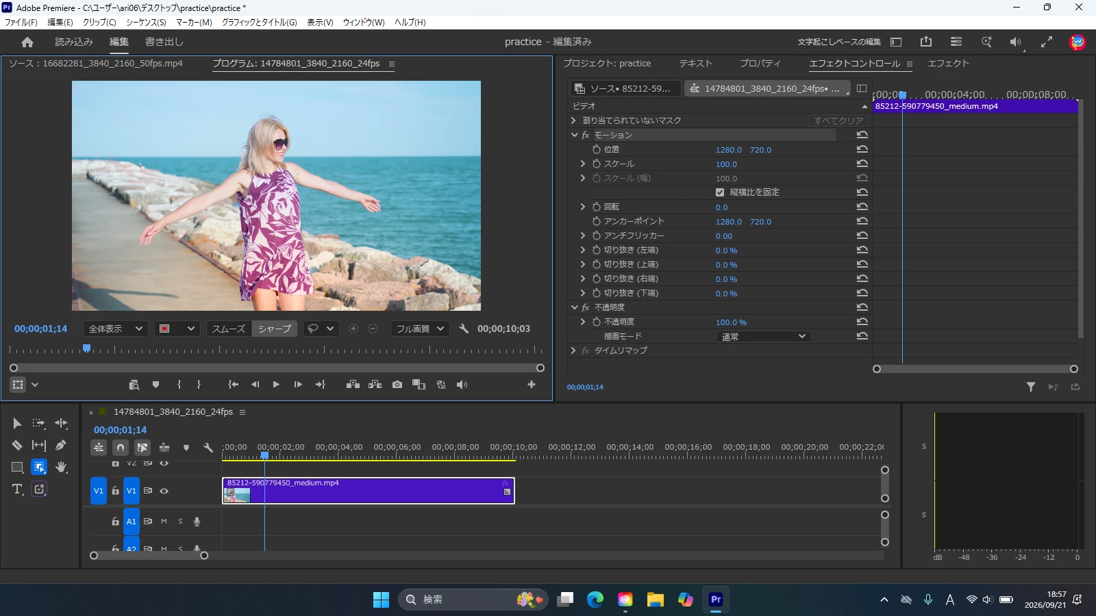

    9月 21, 2026 10:04 午前 UTC
    こちらで大丈夫でしょうか。よろしくお願いいたします。

    Ckun
    9月 21, 2026 10:32 午前 UTC
    スクリーンショットの添付、ありがとうございました。
    被写体の自動認識がされにくい素材かもしれないと推測していたのですが、そうではないようですね。
    無料で使用できるライセンスのようなので、同じ素材で試してみましたところ、私の手元の環境(Windows版 Premiere v.26.5.1)では正常に被写体を認識しているようでした。
    添付していただいた画像では、マウスカーソルがプログラムパネル上に無い(マウスオンしていない)ように見えるのですが、人物のあたりにカーソルを置いてみるといかがでしょうか?
    ご参考用に、私の手元の環境で画面録画した動画を貼ってみます。
