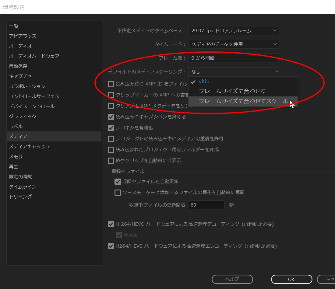

既にタイムラインにのせているクリップについては150kwさんのご返信の通りですが、環境設定のデフォルトのメディアスケーリングの設定で初期設定を変更することができます。
何かしらの意図があってHD(1920x1080)で編集なさっているかと思うのですが、4K(3840x2160)で撮影なさっていてプロキシ編集をされている状況ですと、シーケンスの設定を4Kにして、書き出しも将来を見据えて4Kにしてしまうのも、悪くは無いように思います。
返信数 4

150kw
4月 16, 2021 6:52 午前 UTC
こんにちは、遠藤5ED3さん
Windows版での説明です。
タイムラインパネルでクリップをすべて選択して、その上で右クリックし開いたコンテキストメニューから「フレームサイズに合わせる」を選択するとプログラムモニターのサイズに合うと思います。
