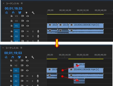

    クリップの移動で、下図のようなことを行いたいということでしょうか。
    その場合は、V1のクリップをV2にドラッグし、そのままで今度は「Shift」を押しながらA2迄ドラッグします。
    私のWindows 10環境では、この機能はCC2017では正常に動作しますが、CC2018とCC2019ではうまく動作しません。
    ※CC2018とCC2019の場合、V1をドラッグした後、「Shift」を押すと、元に時間に戻ってしまいます。

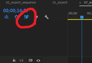

    タイムラインの左上のアイコン「リンクされた選択」が解除されているのではないかと思いますが?

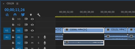

    V1トラックの映像をV2トラックに移動したときにA1トラックのオーディオをA2トラックに移動したいという事ですね。
    PremiereProCC2019のWindows版で検証してみましたが同じ現象が再現しました。
    V1トラックをV2トラックに移動させてからA1トラックをA2トラックに移動する、
    もしくはA1ラックをA2トラックに移動させた後でV1トラックをV2トラックに移動する
    2段階で操作すれば可能なようですが、1度の操作で移動する事は出来ないようです。
