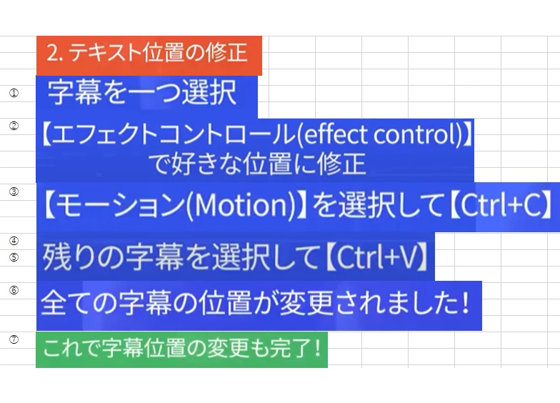

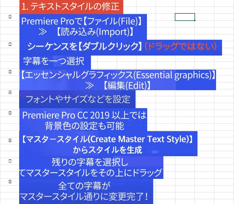

■Vrewで編集した字幕のスタイル・位置を、動画を参照して
Premiere Proで修正を試みましたが、うまいくいきません。
*フォント(けいふぉんと)は、変更。
*参照動画URL(https://www.youtube.com/watch?v=pRdolJUUIBQ)
*作業手順を、添付画像1、2

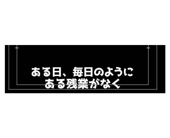

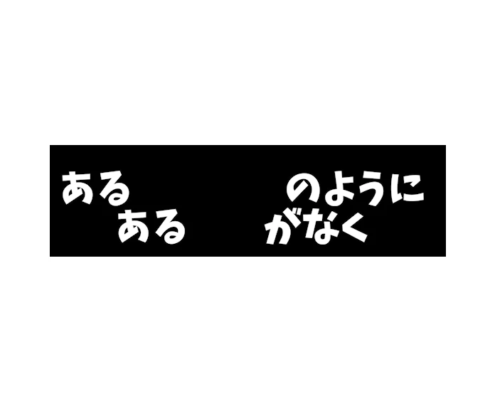

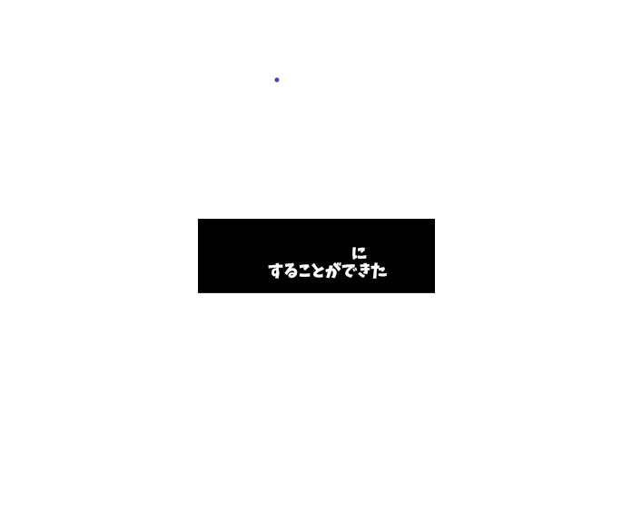

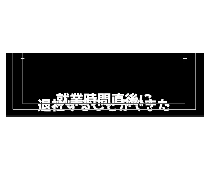

    ”どの部分で…教えてください。”との事ですが、②まで進みました。
    その上で、”1,テキストスタイルの修正(添付画像①)”を終え、
    ”2,テキスト位置の修正添付画像②”を試みましたが、ダメでした。
    今回は、試みた画像⑤と試みたがダメな画像⑥を添付します。
    ウルトラ初学者にて、ご教授、よろしくお願いいたします。
    ⑤は問題ないのですね。
    ⑥は行が被っていますね。これを被らないようにする方法を知りたいということでしょうか。

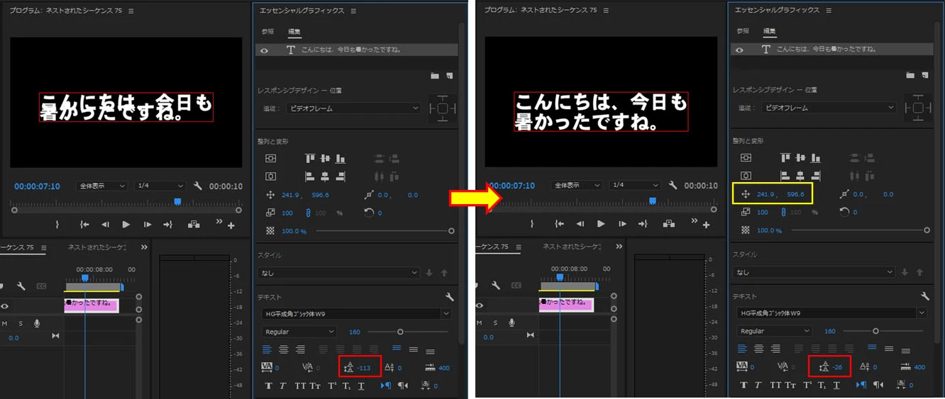

    その場合は、「エッセンシャルグラフィックス」パネルの「編集」タブをクリックし、テキストレイヤーを選択して、「テキスト」項の「行間」アイコン(下図赤枠部)の数値で調整します。または、「エフェクトコントロール」パネルの「テキスト(・・・・)」項の「ソーステキスト」でも調整できます。
    画像⑥の場合、行間を広げると、2行目が下方へ移動しますので、今度は「整列と変形」項の「アニメーションの位置を切り替え」(下図黄枠部)の右側の数値で全体を上方へ移動します。こちらも「エフェクトコントロール」パネルの「テキスト(・・・・)」項の「トランスフォーム」でも調整できます。
    ※「行間」アイコンの左右には、「トラッキング」、「カーニング(字間)」、「ベースラインシフト」等のアイコンがありますのでいろいろ試してみてください。

    通常Brewを使用するワークフローは、下記の通りだと思いますが、
    ①Premiere Proで文字起こししたデータを.srtファイルで書き出し、
    ②.srtファイルをBrewに読み込んで、Premiere Pro xml形式で書き出し、
    ③Premiere Proで、Brewで書き出した.xmlファイルを読み込み、ビデオトラックに配置すると、グラフィッククリップに変換されます。
    ④「エッセンシャルグラフィックス」パネルで、自由にカスタマイズします。
    ⑤カスタマイズした内容を残りのクリップにコピー&ペーストします。
    ※文字起こしは、Brewでもできますが、精度はPremiere Proのほうが良いようです。
    動画を見ますと、0:18でシーケンスを【ダブルクリック】すると、(たぶん)V2トラックにピンクのクリップが作成されます。このクリップがグラフィッククリップです。
    編集するグラフィッククリップを選択し、「エッセンシャルグラフィックス」パネルの「整列と変形」、「スタイル」、「テキスト」、「アピアランス」項でカスタマイズできます。また「エフェクトコントロ―ル」パネルの「テキスト(・・・・)」プロパティの「ソーステキスト」、「アピアランス」、「トランスフォーム」でも同様にカスタマイズできます。
