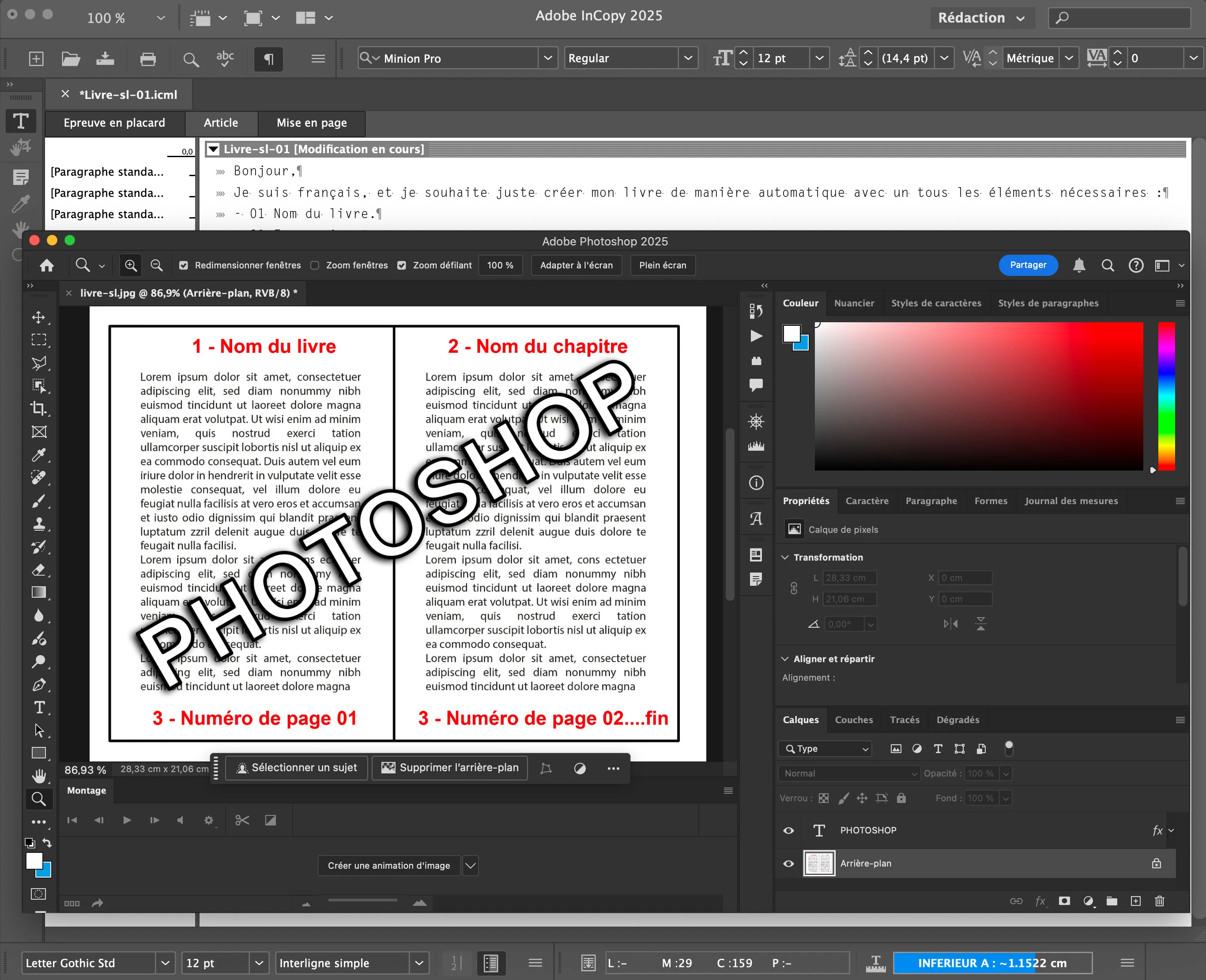

Ma question est la suivante : j'ai toutes les applications Adobe, et je suis en train d'écrire mon livre dans un format A5. Pas besoin de mettre de photos.
Premièrement, je commence avec InDesign 2024 et je commence à avoir beaucoup de pages, plus de cent en ce moment.
J'ai essayé avec InCopy 2024, mais j'ai un peu de mal à créer un "gabarit" qui me convienne.
C'est un format A5, et je souhaite simplement avoir des pages en vis-à-vis, avec en haut à gauche le nom de mon livre, en haut à droite, le nom de mon chapitre et ajouter en bas de page le numéro de la page actuelle.
Je perds du temps avec InDesign 2024, je vous demande simplement un gabarit à n'importe quel format, mais qui gère tout le contenu de mon livre.
Merci à vous tous de m'aider.
Cordialement, Stéphane LEGRAND.

    The information you want is set up on the parent pages, ideally using text variables.
    Normally, the facing page option is set when creating the document but it can be changed after the fact.
    Check out YouTube and search for your topics, such as: indesign parent pages header and page number.
