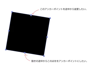

Adobe Aftereffects CC2019のアンカーポイントの操作方法についてです。
例えば振り子のようなアニメーションを作る際に支点の位置に
アンカーポイントを設定するとします。
その振り子の支点を途中で変更、例えば反対側の先端に変えたい場合
アンカーポイントはどのように移動させれば良いのでしょうか。
アンカーポイントにキーフレームを打って、アンカーポイントツールで
アンカーポイントを移動させると位置も同時に動いてしまいます。
説明が分かりづらくてすみませんが、よろしくお願いします。

    もう一つ同じような状況での例をあげると、四角い図形を転がす時に、転がすたびに角から角へ支点が変わります。
    その場合この方法でスライダーを操作してアンカーポイントを移動させるとやはり四角の位置も変わってしまいます。
