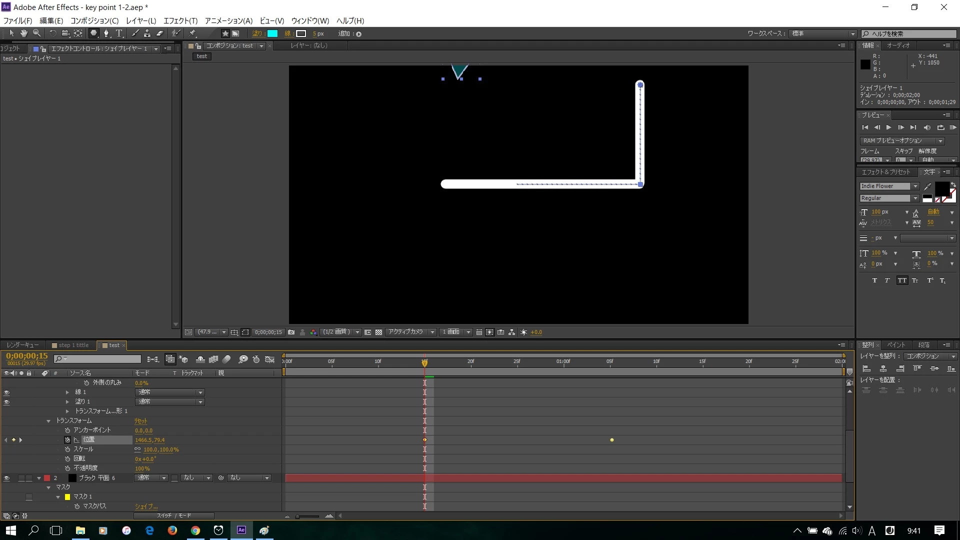

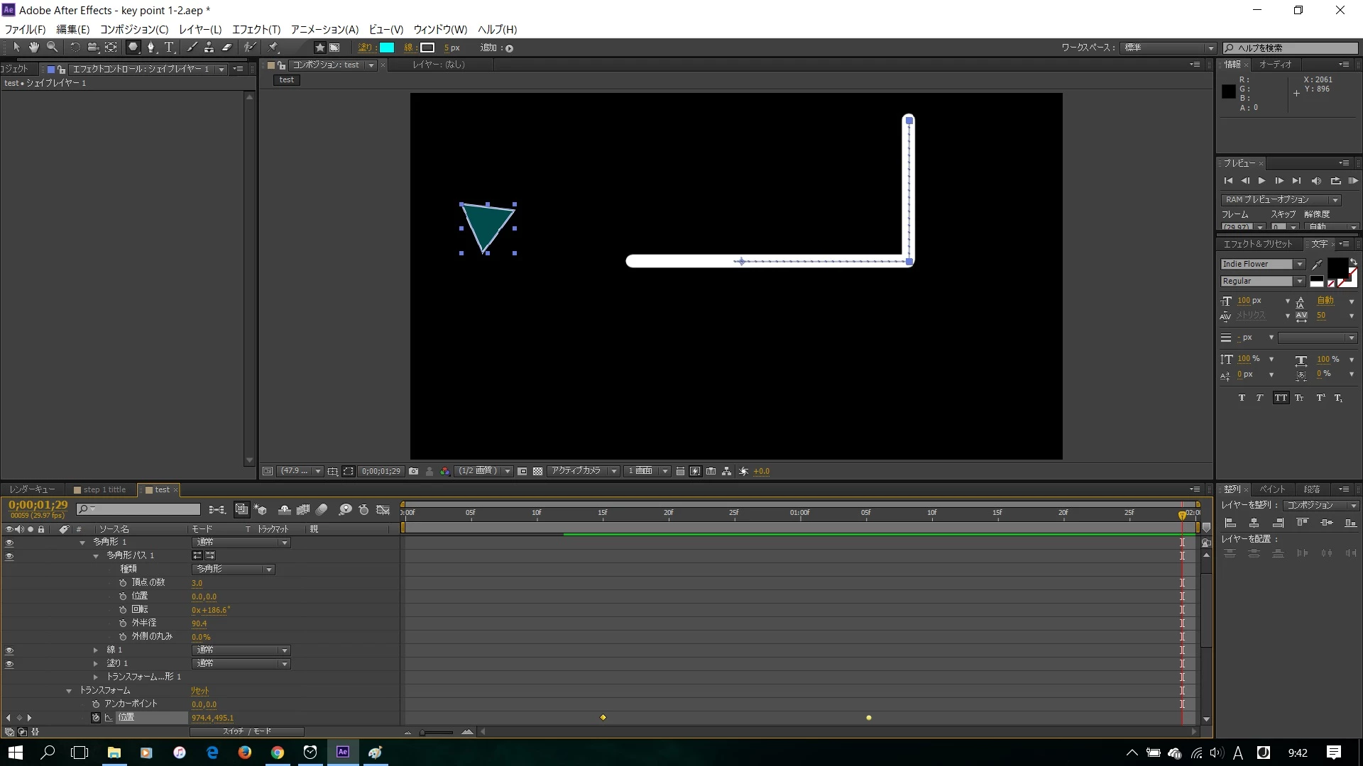

間違えないように「コンテンツ」と同階層にある「トランスフォーム」→「位置」でペイストしましたが、結局最初に質問した状態です。
今一度スクリーンショットを添付します。
ペンツールで図形を描く際も、クリックしたところとはまったく違うところに点が打たれるのは、同じ不具合ではないかと思っています。

その後必要が出て矢印作成を試みましたが、結局同じことが起きてしまい悩みましたが、原因がはっきりしました。
最初に多角形を(ツールを使って)描くときに、アンカーポイントを画面の中央にしっかり合わせて作成しないと、パスのペイスト後にずれて貼り付けられることが分かりました。
多角形を描いた時にずれた距離と角度そのままに、貼り付け後も同じ距離と角度分ずれて貼り付けられます。
150kwさんの書かれているように、いきなり多角形がセンターに位置されるには、自分で多角形ツールを選択して描いてはいけないんですね。
Youtubeの動画ではアンカーポイントを合わせると言っていますが、これは多角形のアンカーポイントではなく、シェイプレイヤー自体のアンカーポイントを多角形のセンターに持ってくるということのようですね。
多角形ツールを使って自ら画面に描く際には、シェイプレイヤーのアンカーポイントとの関係に注意しないといけませんね。
そうでなければ、150kwさんのように「シェイプレイヤー」「コンテンツ」「追加」から多角形を追加するのが好ましい。
このように理解しました。

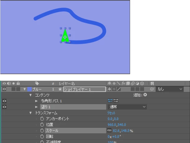

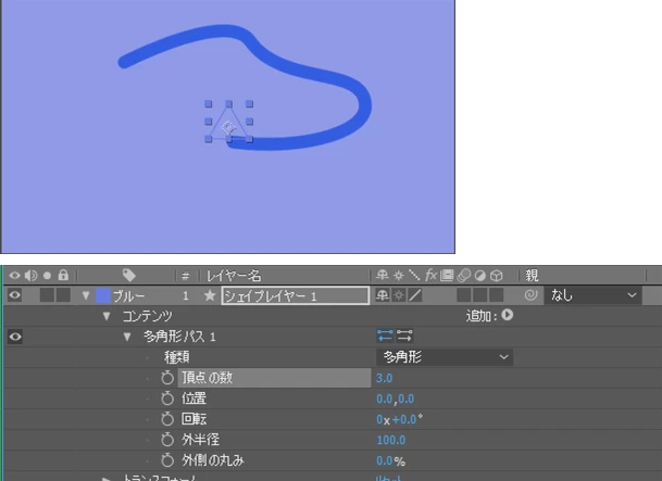

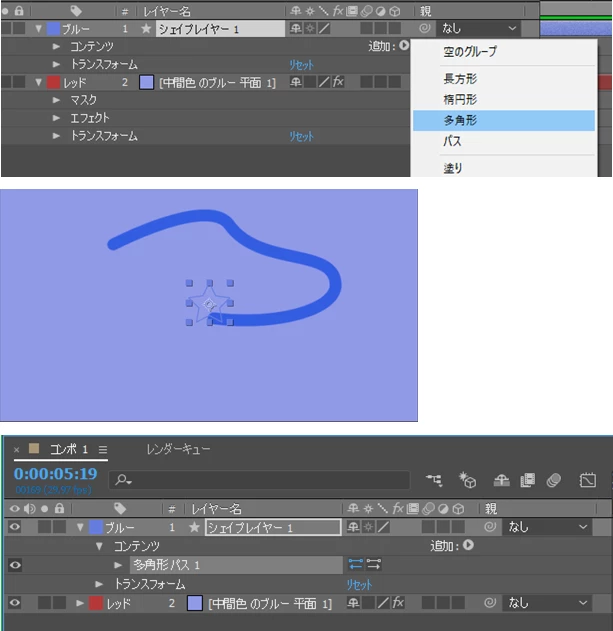

②「コンテンツ」右側の「追加:▶」の「▶」印をクリックして開いたメニューから「多角形」を選択します。
⇒「コンテンツ」階層下に「多角形パス 1」が作成されます。
⇒「コンポジション」画面中央に「星」が表示されます。
③「多角形パス 1」を展開し、「種類」を「多角形」、「頂点の数」を「3.0」に変更します。
⇒「コンポジション」画面の「星」が「三角形」になります。

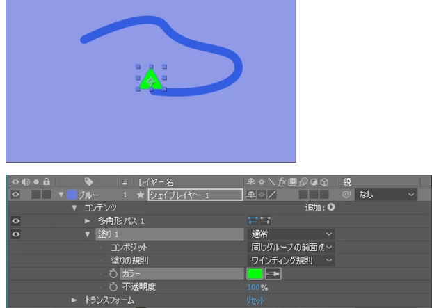

④三角形に色を付ける場合は、先ほどの「▶」印をクリックして開いたメニューから「塗り」を選択します。
⇒「コンテンツ」階層下に「塗り 1」が作成されますので、「塗り 1」を展開し「カラー」で色を設定します。
⑤三角形の形状・サイズを変更する場合は、三角形のバウンディングボックスのハンドルをドラッグして調整します。また「トランスフォーム」の「スケール」ではサイズを調整できます。

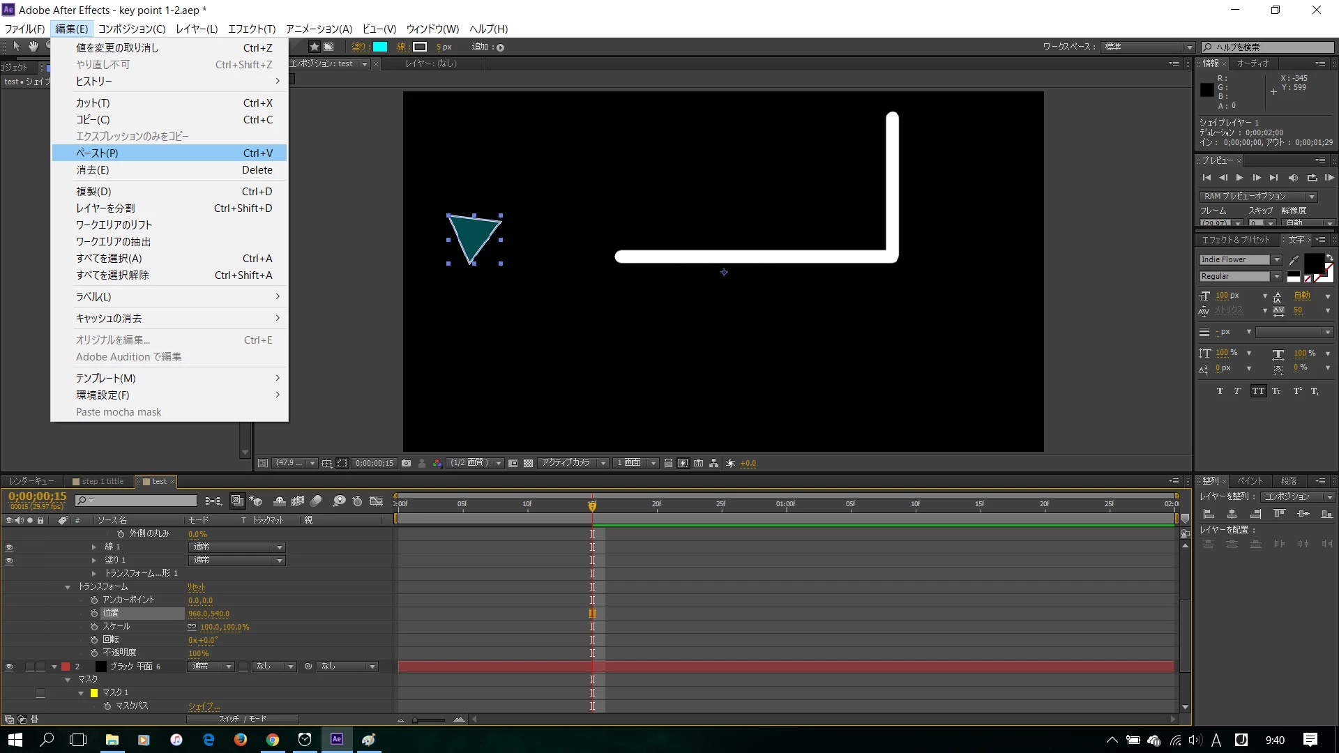

⑦「・・・・・・平面 1」レイヤーの「マスクパス」を選択して、メニューの「編集」→「コピー」を選択します。

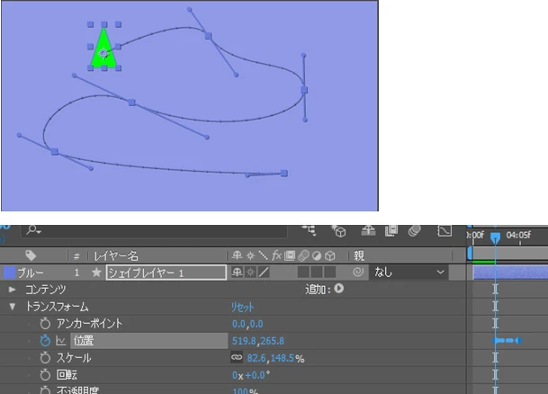

⑧「シェイプレイヤー 1」→「トランスフォーム」→「位置」を選択し、メニューの「編集」→「ペースト」を選択します。
⇒再生ヘッドの時間を先頭に60フレームの長さでキーフレームが選択された状態のままペーストされます。

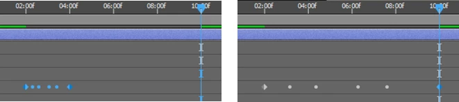

⑨キーフレーム全ての選択を解除し、一番右側のキーフレームを徐伸線の伸びが終了する時間に移動します。この時もずれがないように良く確認します。

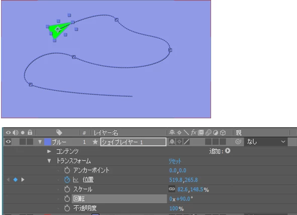

⑩再生ヘッドを、徐伸線が伸び始める時間に合わせ、メニューの「レイヤー」→「トランスフォーム」→「自動方向」を選択し、開いた「自動方向」ウィンドウで「パスに沿って方向を決定」を選択し、「OK」をクリックします。
⇒三角形が徐伸線の始点に移動します。
⑪続いて、「シェイプレイヤー 1」→「コンテンツ」→「多角形パス 1」→「回転」で三角形の方向を進行方向に合わせます。

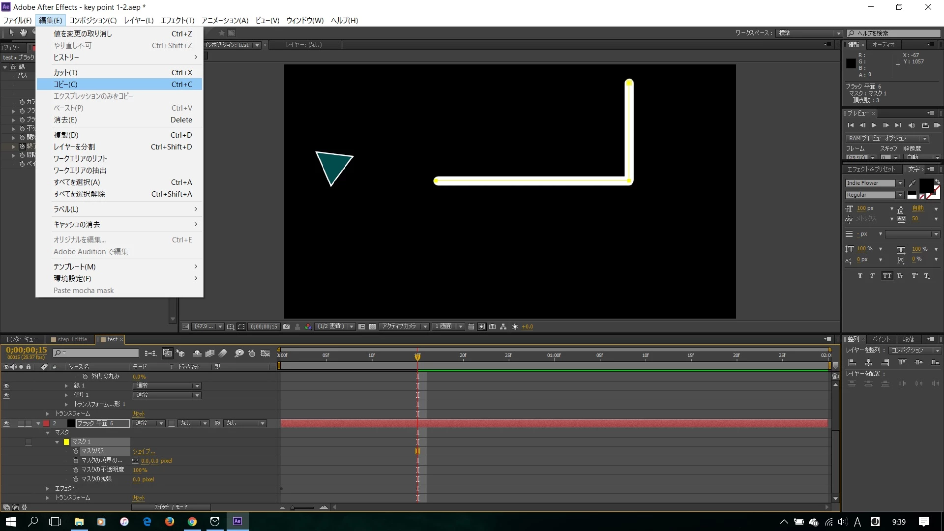

shukimiya
shukimiya作成者
June 14, 2017
アドバイス感謝です。
しかしながら⑧の時点で添付した写真のようなエラーが出ます。
実はこれは質問する前にも出ました。
よければ150wさんのやっておられる方法も教えていただけないでしょうか?
仕事が進まずに困っています。。。

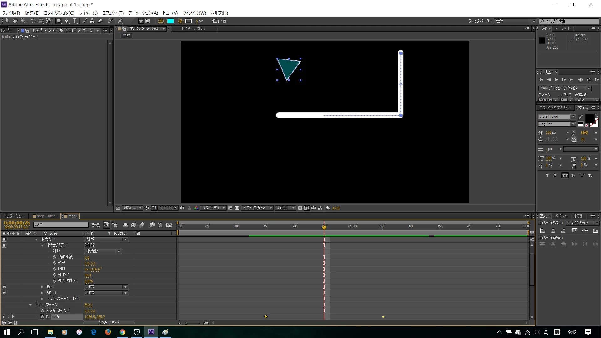

150kw
June 14, 2017
こんにちは
パスのペースト先が違います。
上図(真ん中)を見ますと、ペースト先は、「多角形 1」→「トランスフォーム:多角形 1」→「位置」になっていますね。
そこではなくて、「コンテンツ」と同階層にある「トランスフォーム」→「位置」です(下図、クリックすると拡大します)。
もうちょい下のほうにあると思います。
私も、「多角形 1」→「トランスフォーム:多角形 1」→「位置」にペーストしたら、同エラーが出ました。
