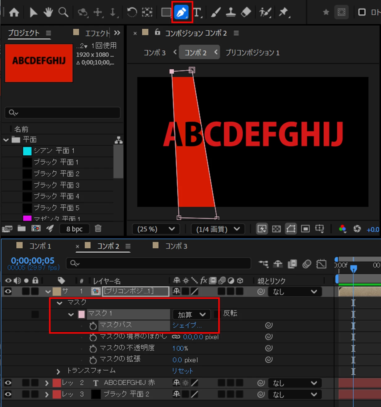

    こんにちは、続きです
    After Effectsでも上記のPremiere Proと同じ考え方でできる方法を見つけました。時間がありましたらお試しいただけますか。

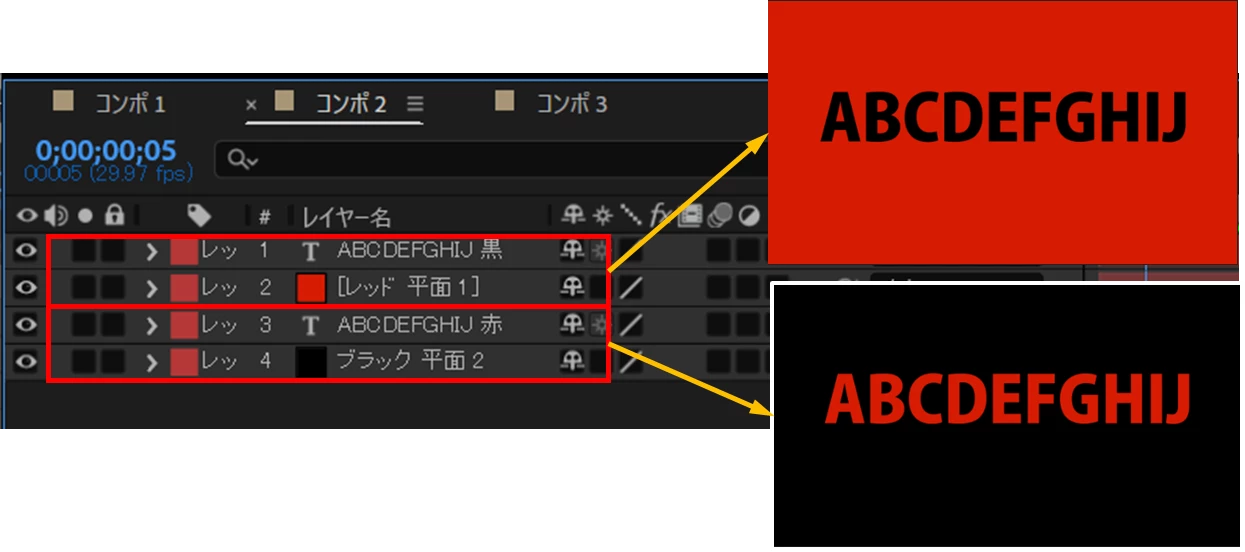

    ①レイヤー1と2で黒文字に赤背景、レイヤー3と4で赤文字に黒背景を作成します。背景は平面で作成します。

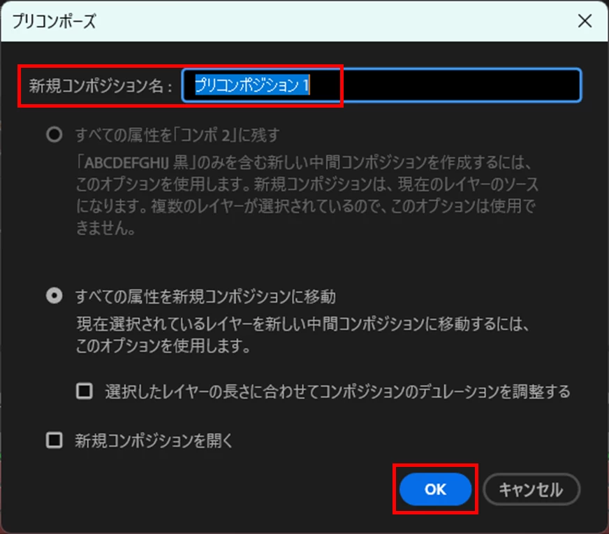

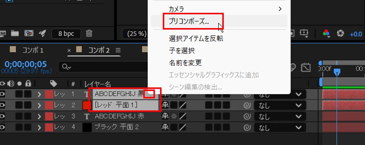

    ②レイヤー1と2を選択し、そのうえで右クリックし、開いたコンテキストメニューから「プリコンポーズ」を選択します。
    *プリコンポーズは、Premiere Proで言えば、グループ化と同様なものです。
    ③開いた「プリコンポーズ」ウィンドウで「新規コンポジション名」を入力し、「OK」をクリックします。

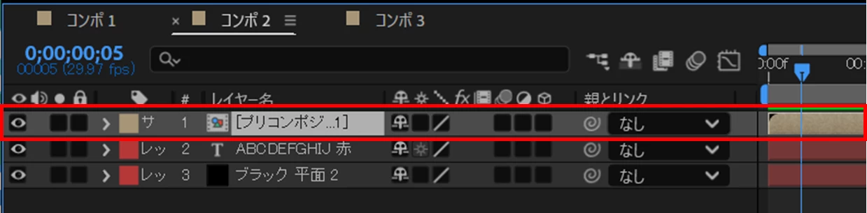

    ④レイヤー1と2がプリコンポーズレイヤーに置き換わります。
    ⑤プリコンポーズレイヤーを選択し、「ペンツール」でパスを描くと、「マスク」プロパティが作成されます。
    ⑥「マスクパス」プロパティの移動開始位置と終了位置にキーフレームを打てば完成です。

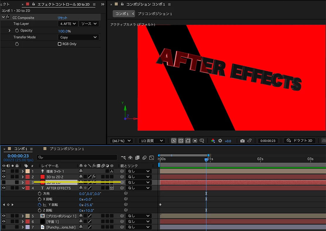

    「トラックマット」を使用する方法では、テキストレイヤーが2個必要になるので、テキストアニメーションを変更すると2個のレイヤーで設定変更が必要になります。
    添付した動画では、背景にはトラックマットを使用していますが、テキストはエフェクトで切り抜きをしています。
    テキストレイヤーが1個なので、アニメーションの変更も一つのレイヤーだけで済ませられます。
    尚、参考にされているゲームのオープニングが3Dテキストになっているので、After Effectsの「アドバンス3D」を使ってライトの鏡面反射などを加えています。

    こんにちは、続きです

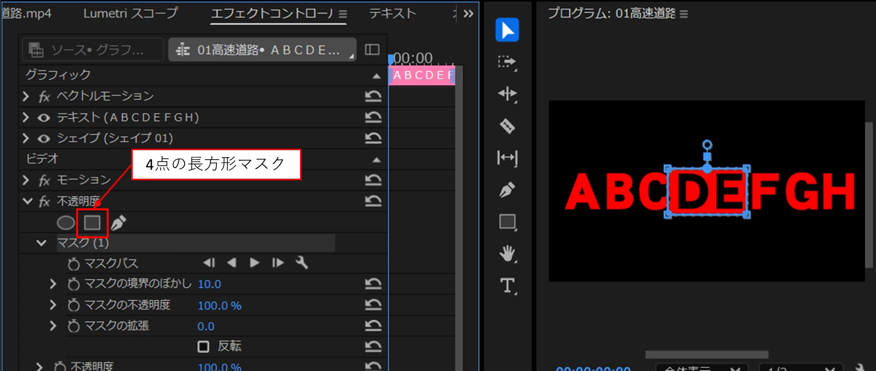

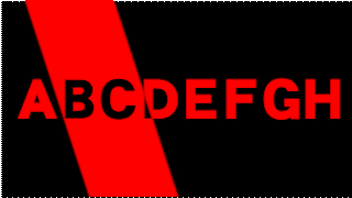

    では私は、Premiere Proもお持ちではと思いますのでPremiere Proで作成する方法を説明します。こちらの方が簡単なような気がします。

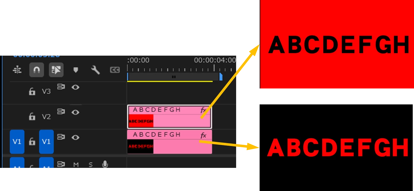

    ①テロップと背景の色を反転したクリップを作成します。いずれもテキストレイヤーとシェイプレイヤーで作成します。
    赤文字に黒背景をV1トラックに、黒文字に赤背景をV2トラックに配置します。

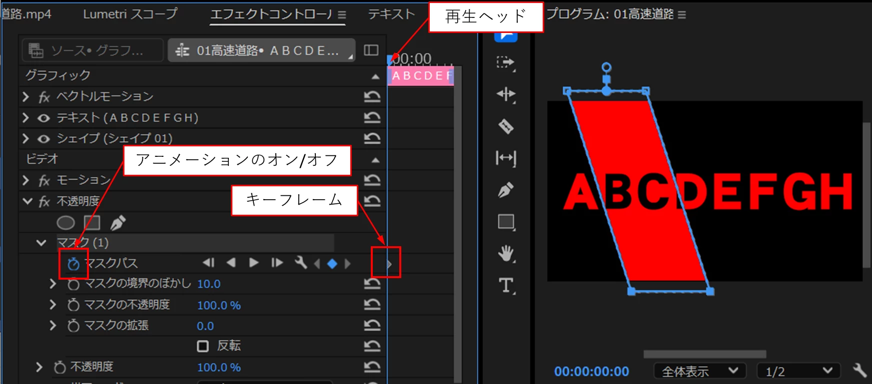

    ②V2トラックのクリップを選択し、「エフェクトコントロール」の「ビデオ」の不透明度の「4点の長方形マスク」を適用します。
    ③「4点の長方形マスク」を開始位置へ移動し、さらに変形させます。続いて、「再生ヘッド」を開始位置へ移動し、「マスクパス」の「アニメーションのオン/オフ」アイコンをクリックします。すると、「再生ヘッド」位置に「キーフレーム」が作成されます。
    ④「再生ヘッド」を終了位置へ移動し、「4点の長方形マスク」もドラッグして終了位置へ移動します。すると、「再生ヘッド」位置に「キーフレーム」が自動的に作成されます。
    こんな感じです。
