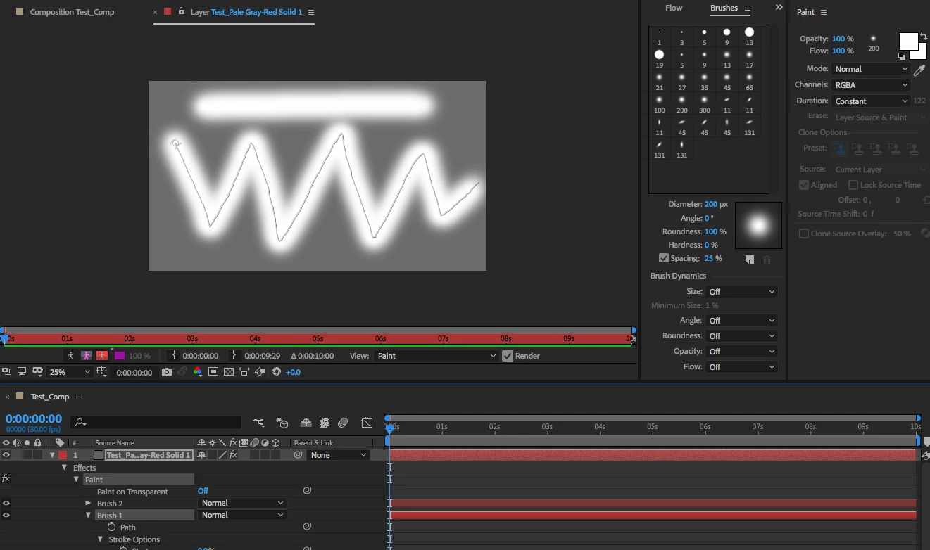

    beijings31041233作成者解決!
    September 21, 2018
    スクリーンショットありがとうございます。
    拝見したところ至ってノーマルで、打開策が見いだせないのが現状です。
    質問ばかりですみませんが、
    ①マウスで操作されてますか?
     ペンタブを使用されている場合、ペンタブ側の設定に問題があるかもです。
    ②ペイントウィンドウ内のDuration(日本語版だと種類?)を変更しても同じ症状でしょうか?
    ③タイムラインパネル内でBrushを選択すると下画像のように始点に丸(アンカーポイント?)と
     そこから描いたパス?が表示されますが、どちらか表示されますでしょうか?
     これですぐに解決するかどうかは分かりませんが念のため。
    *お済みだとは思いますが、ディスクキャッシュのクリア、割り当てメモリの確認、
     AEの再起動とPCの再起動は是非お試し下さい。それで治ればラッキーですので。
    ズバリ回答が出せずにすみません。
