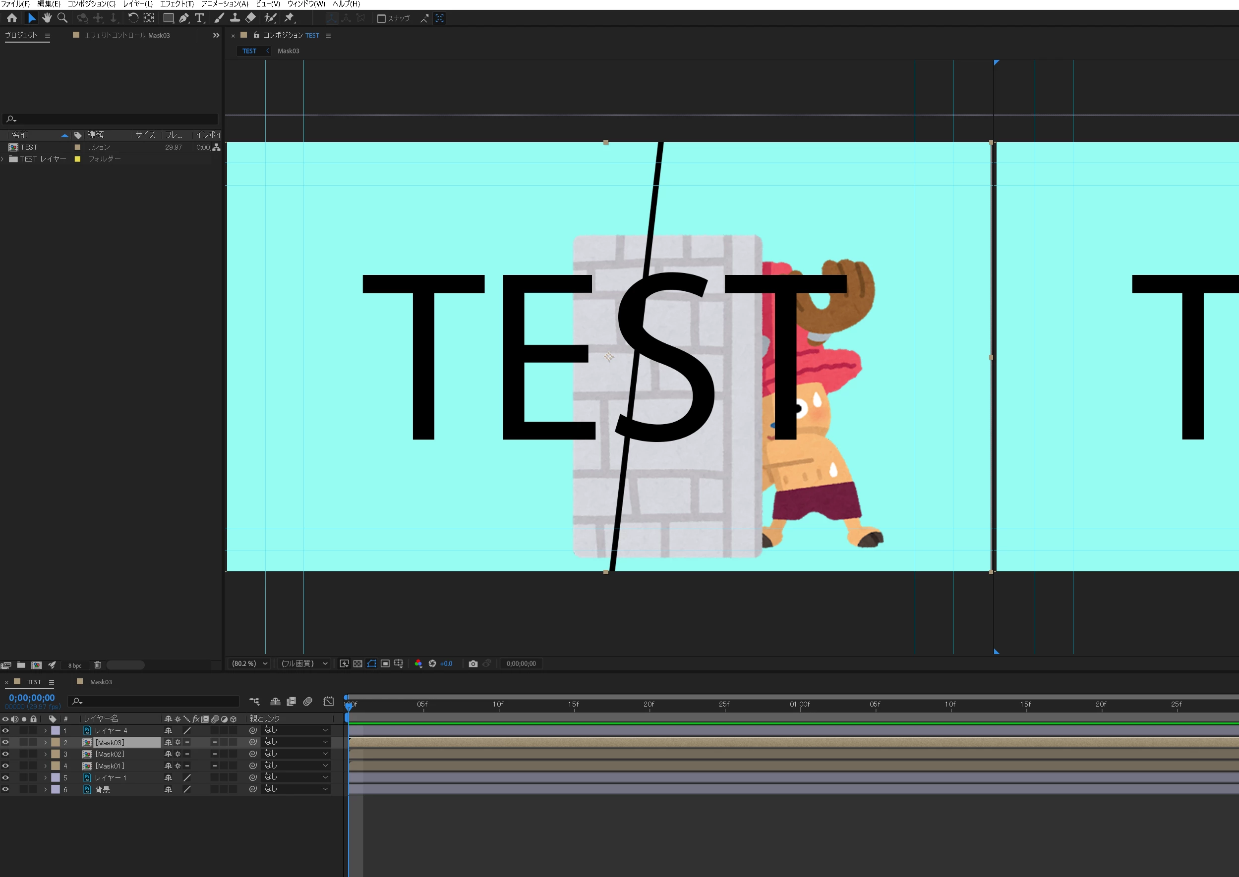

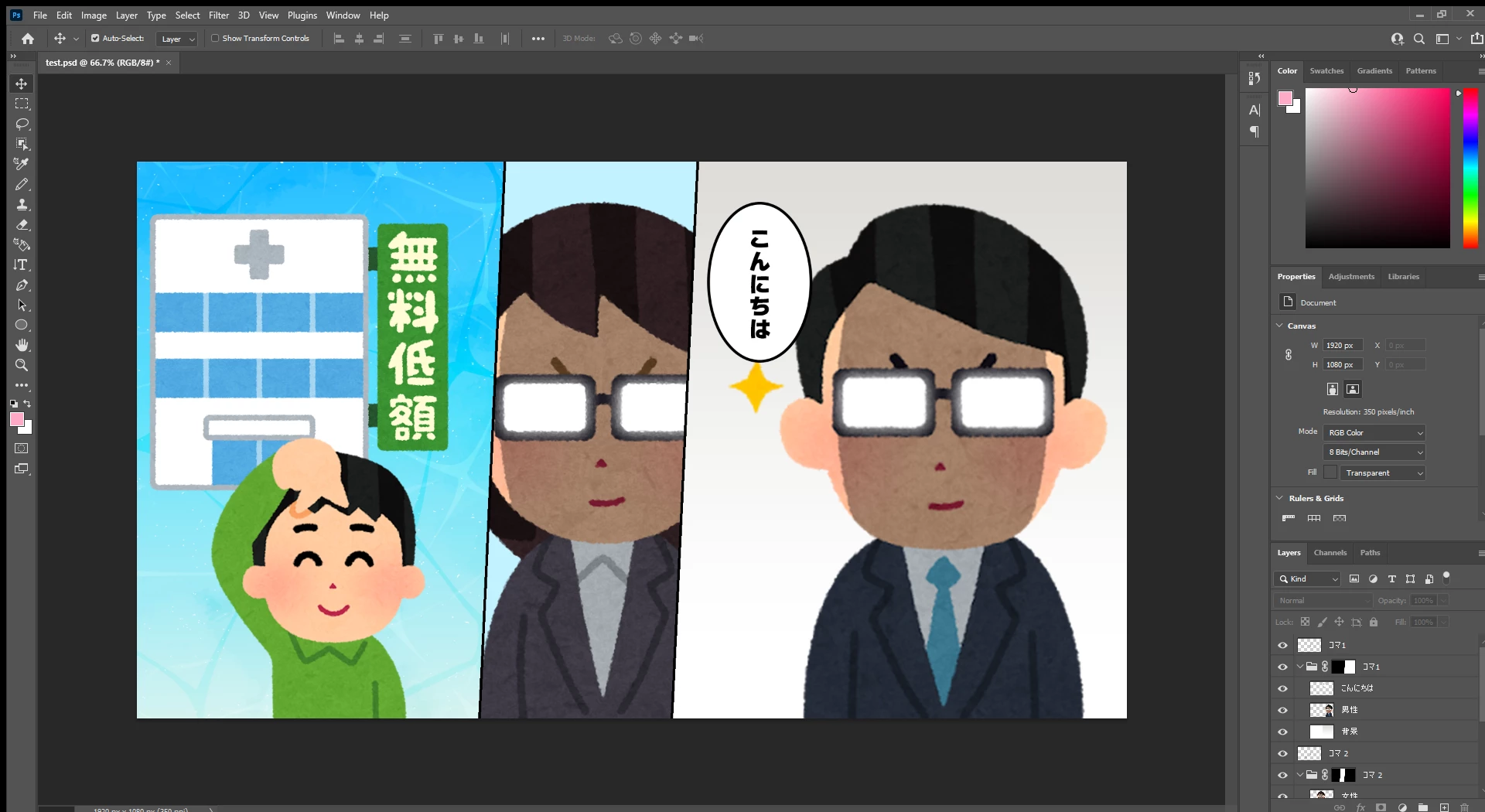

表題のとおりです。
Photoshopでレイヤーマスクを使用し漫画のコマ割りのように表示するようにしていますが、
これを、以下のようにコンポジション(レイヤーサイズ)でAfterEffectsにインポートします
すると、レイヤーマスクが失われ、この画像のような状態になります。

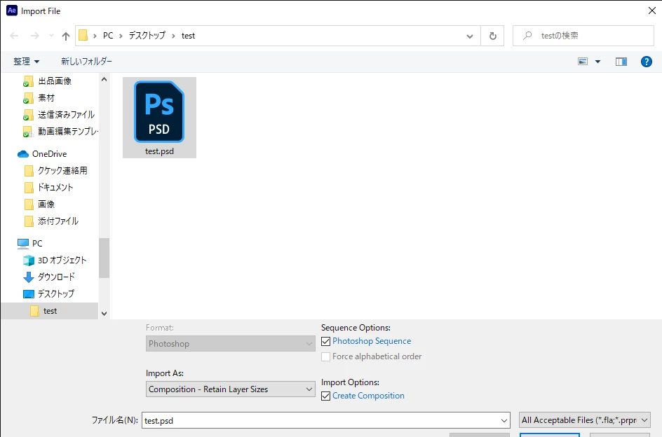

Photoshopシーケンスのオプションを使用すると、想定した通りに表示されるようですが…
この方法ですと1フレームのコンポジションとなる、同フォルダ内の他のPSDの影響を受けるなど、扱いづらいコンポジションが出来上がってしまうことになります。
①Photoshopシーケンス機能を使用せずに、レイヤーマスクを維持してAEにインポートしたい
②できれば複数ファイルを一括で①の状態でインポートしたい
と思っておりますが、何か良い方法はないでしょうか。

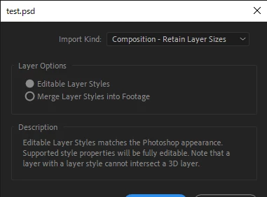

ファイルの読み込みで「レイヤーサイズを維持」を設定しているようですが、別のオプションに変えてみてはどうでしょう。
ハリハラ作成者
July 20, 2021
ご回答いただき、ありがとうございます。
「レイヤーサイズを維持」をするしないに関わらず、コンポジションでの取り込み時マスクが消失してしまうようです。

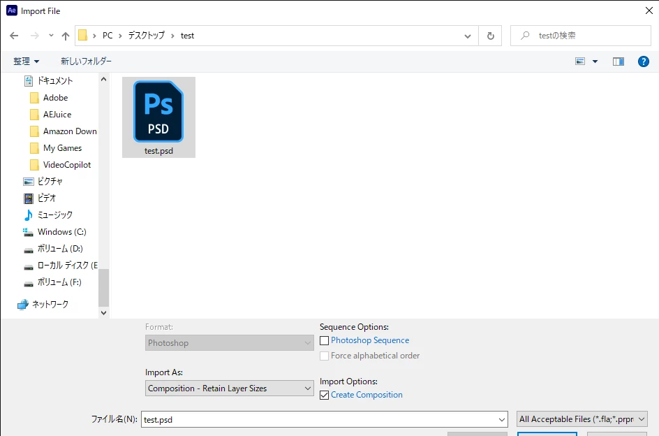

貼り付ける画像を間違えてました、失礼しました。
色々勘違いしておりすみません、
シーケンスとして読み込をされるとPSD素材が「動画」として読み込まれるので長さを長くすることができないです。
下記画像のように読み込み方式をシーケンスではない箇所で変更いただくとPSDファイルとして読み込まれますのでご希望の動作になるかと

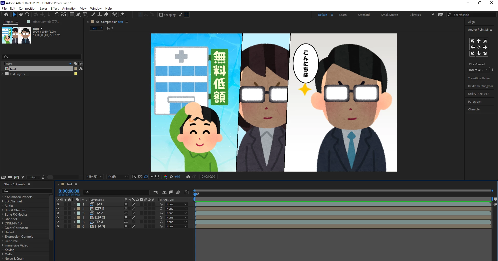

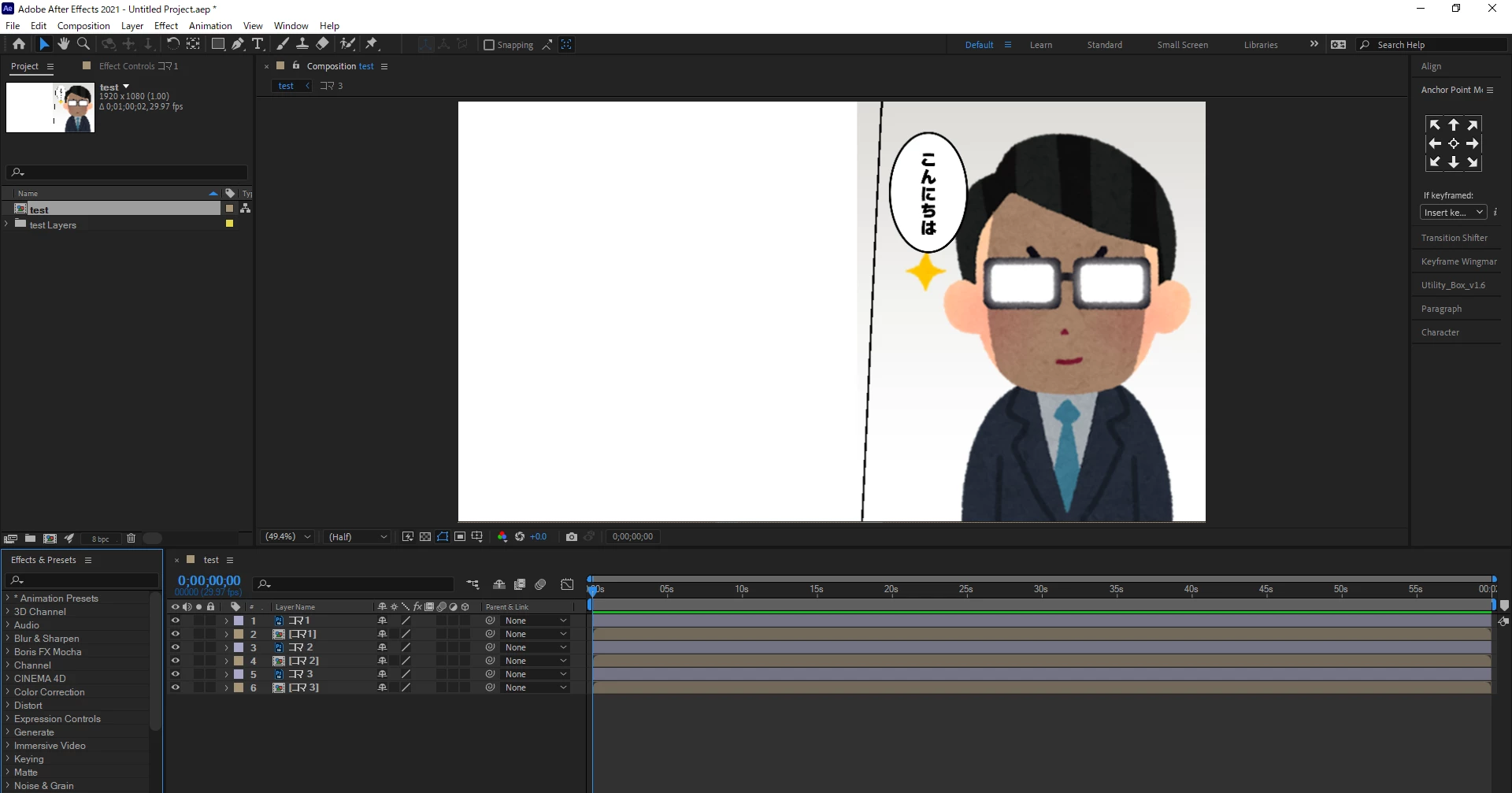

上記の設定で読み込んだ結果が、投稿した画像の2、4枚目
の状態になっております。
もし回答者様の環境で、上記の設定でマスク適用された状態でインポートされているのであれば、私の環境では別の設定項目が間違っているのかも知れません。
ご回答いただきありがとうございました。引き続き調べてまいりたいと思います。

2020をダウンロードして、そちらで試していただくとどうでしょう?
先の検証は私は2020で行っていました。(PSは2021を使用、バラバラですみません) 
まさかとは思ったのですが2021で試すとマスクが無効化されてますね、、、バグじゃねぇか?と思いました、、、
Photoshopの構成も同じようにしておりますので合わせて貼っておきます。
