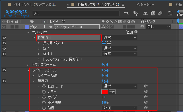

解決に役立った回答 150kw
全周に渡り同じ線幅の枠線を描く場合は、「長方形 1」行を選択し、メニューの「レイヤー」→「レイヤースタイル」→「境界線」で描くと良いです。

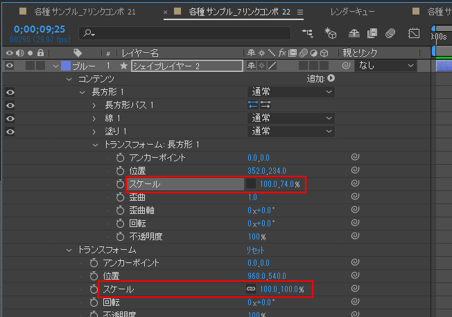

こんばんは、night5FAEさん
推定ですが、「長方形」の「トランスフォーム」、または「シェイプレイヤー」の「トランスフォーム」いずれかの「スケール」の「現在の縦横比の固定」のチェックを外して、右側数値を左側数値より小さくしていませんか(下図)。
その場合は、左側数値と右側数値とも「100.0」にし、チェックを入れます。
「シェイプレイヤー」の「トランスフォーム」の場合は、「トランスフォーム」行にある「リセット」をクリックしても「100.0」に戻ります。
150kw
150kwCommunity Expert解決!
January 11, 2021
night5FAE作成者
January 11, 2021
回答ありがとうございます。
>>>「全周に渡り同じ線幅の枠線を描く場合」の方を試してみたら、自分が作りたいものをスムーズに作ることができました。
詳しく回答して頂きありがとうございました。
