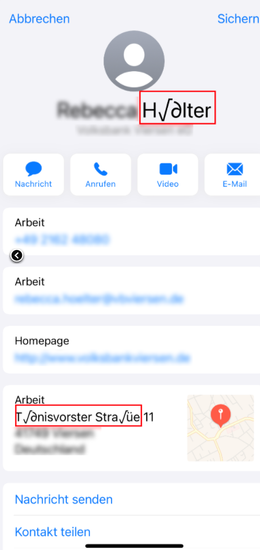

In german-language there are special Characters called "Umlaute" (ü, ö, ä) or the "sharp s" (ß). If these characters are used in an vCard generated within the buildin function from indesign, they are replaced with other symbols on the iPhone QR-Code-Camera Reader.
Bildschirmfoto 2021-04-12 um 07.18.27.pngBildschirmfoto 2021-04-12 um 07.18.20.png
Do you know a good solution?

Hallo David,
hast Du mal versucht, die Umlaute einzutippen anstatt den Text zu kopieren?
Zeigen andere QR-Code-Reader das gleiche Problem?

Nein, lustigerweise funktionieren die andren (im Internet) generierten QR-Codes das richtige Resultat.
Ich habe die Version 16.1 (2021) also neuste Version

Ich kann mir auch vorstellen, dass es einen Unterschied machen könnte, ob man die Felder per Copy/Paste aus der Zwischenanblage füllt oder ob man die Umlaute und das "ß" eintippt. Vielleicht hängt es von Deiner Kopier-Quelle ab, wie die Zeichen kodiert in InDesign in den Feldern ankommen.
Falls Du kopierst und einfügst, welche Kopier-Quelle benutzt Du?
