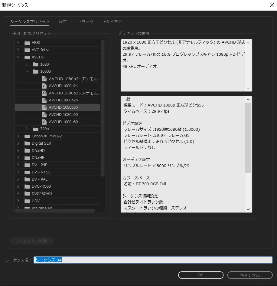

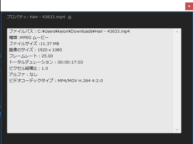

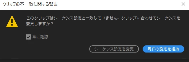

 ビデオトラックにビデオを入れると「このクリップはシーケンス設定と一致していません」という表示が出ます。これはなぜなのでしょうか。また、どういう意味なのでしょうか。1枚目がシーケンスの設定で、3枚目がシーケンスに入れたビデオの設定です。(現在の設定を維持のほうを選択して入れました。)

「シーケンス設定の仕様」と「クリップ(映像素材)の仕様」が一致していませんので、「シーケンス設定の仕様」を「クリップ(映像素材)の仕様」に合わせて変更しますか、と確認してきているのです。
今回の場合は、「フレームレート」違いがこのメッセージが出る要因ではと思います。
シーケンス設定の仕様    フレームサイズ;1920×1080、フレームレート;29.97fps、プログレッシブ
クリップ(映像素材)の仕様 フレームサイズ;1920×1080、フレームレート;25.00fps、プログレッシブ
他の映像素材がドラッグ&ドロップした映像素材と同じ仕様の場合は「シーケンス設定を変更」をクリックし、「シーケンス設定の仕様」を「映像素材の仕様」に合わせて変更します。
また、他の映像素材がフレームレート;29.97fpsのほうが大部分だった場合は「現在の設定を維持」をクリックします。
要はどちらを優先するかということになります。
推定ですが、シーケンス設定を手動で設定した後、映像素材をタイムラインパネルへドラッグ&ドロップした時に、上記メッセージが出たのではないでしょうか。
シーケンス設定でプリセットの選択が分からない場合は、映像素材をタイムラインパネルへドラッグ&ドロップすれば、Premiere Proは自動でシーケンス設定を映像素材に合わせて設定してくれます。
