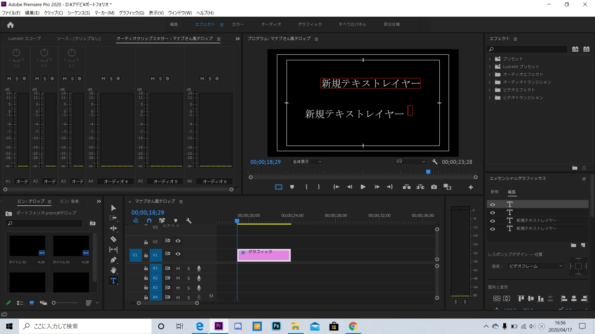

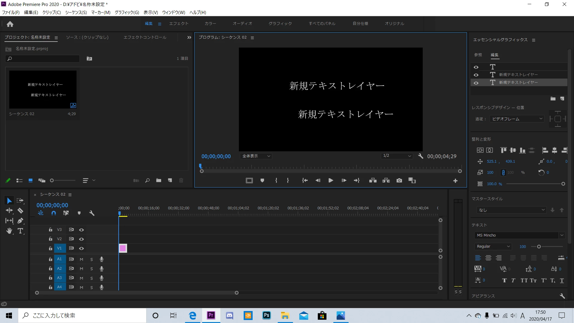

テキストツールを使って文字入力をする際に、通常赤いテキストボックス(入力位置を示すもの)が表示されると思うのですが、選ぶタブによって表示されなかったりします。
具体的に言うと
1枚目のエフェクトタブでは文字にカーソルを持っていくとボックスが表示されますが
2枚目の様にその他のタブだと、カーソルを合わせても反応がありません。
(カーソルを合わせてスクショしてます)
どなたか、原因、解決方法をご存じの方はいらっしゃいますか?

まず、1、2枚目の様に
エッセンシャルグラフィックスのレイヤーを選択している状態だと
選択ツールをクリックしたらアンカーポイント付きの青い枠
テキストツールをクリックしたら赤いテキストボックスがでる、これが通常だと思います
ですが、選択するタブによって(6枚目)
上記と同じ操作、状態にもかかわらず何も表示されないのです。
ですので全く操作がわからないという状態ではないと自分では思っています

kitamura23作成者
April 17, 2020
返信ありがとうございます!
素早い反応感謝します、表題の件ですが
アイコン自体は切り替わるんですが(選択されている状態)赤枠が出現せずに囲われないというか…
(説明しにくいのですが)
だったのですが、winアイコンの設定からサイズの変更「推奨125%」を「100%」にすると表示されるようになりました。

こんばんは、kitamura23さん
スクリーンショット、有り難うございます。
「ツールボックス」の「横書き文字ツール」(下図赤枠部)を選択して、カーソルを合わせてみてください。赤枠が表示されると思います。
なお、1枚目は「横書き文字ツール」が選択されていますね。
また、「横書き文字ツール」を選択した状態で、「エッセンシャルグラフィックス」パネルの「編集」の「文字レイヤー」選択すると、その文字レイヤーの文字の赤枠が表示されます。
