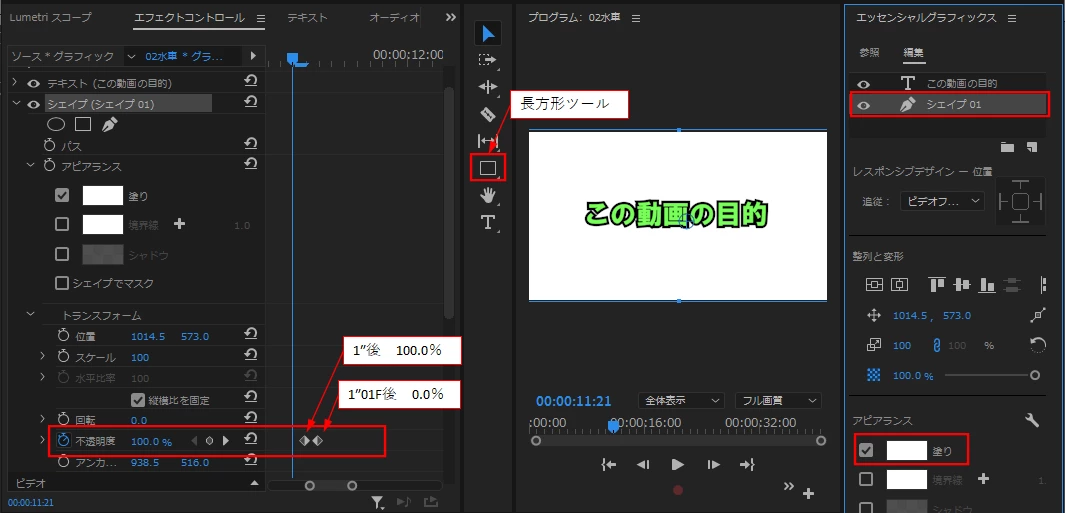

カラーマットクリップはV2、テキストクリップはV6ですよね。
この場合はグラフィッククリップでカラーマットの代わりになるシェイプを作成し、シェイプに色を付けます。
①「長方形ツール」でプログラムモニター一杯のシェイプを作成します。「シェイプ01」レイヤーが作成されます。
②「アピアランス」で、「塗り」にチェックを入れカラーを指定します。
③このシェイプを1秒後に非表示にするには、「エフェクトコントロール」パネルで「シェイプ(シェイプ01)」の「トランスフォーム」の「不透明度」にキーフレームを打ちます。1秒後100.0%、1秒01F後0.0%です。

なるほど、テキストを添付するときはこの方法でやらなければいけないのですね。ライブラリに保存もできるので便利ですね。ありがとうございます、助かりました。
こんにちは
お役に立てたようで良かったです。
ちょっと補足ですが、レイヤーはグループ化することもできます。グループするレイヤーを選択し、「グループを作成」ボタンをクリックします。
