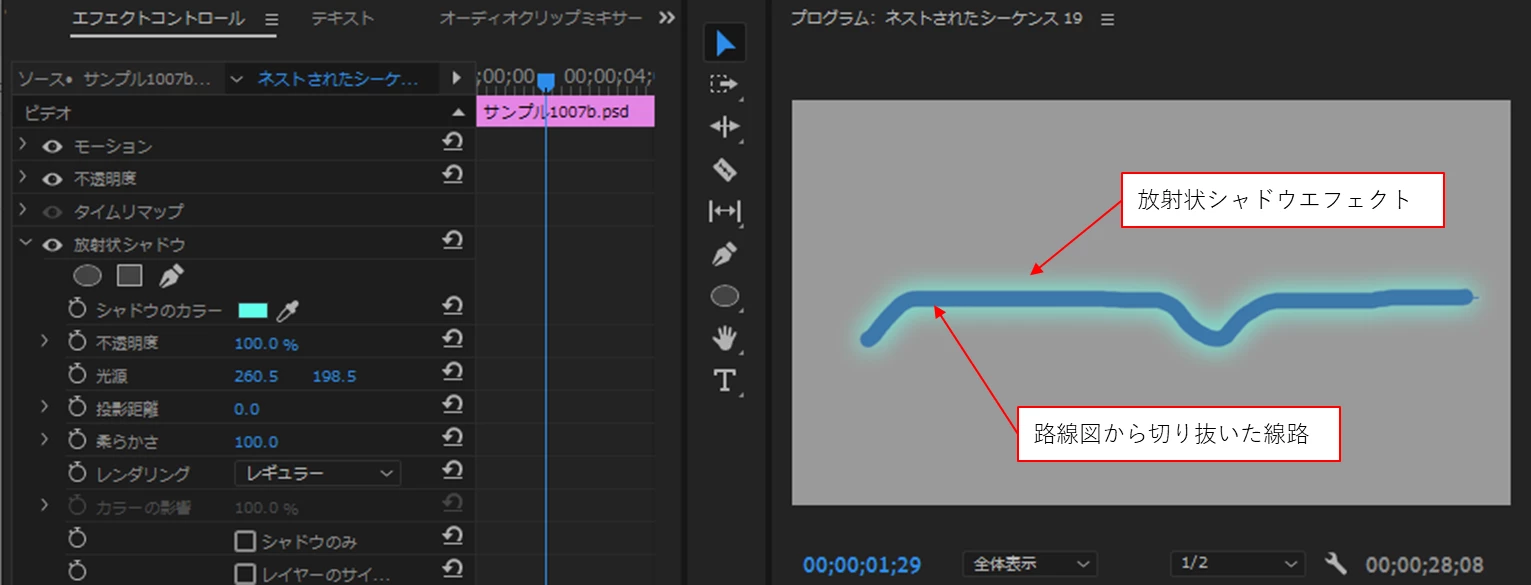

こんばんは
路線図から切り抜いた線路の代わりに、ブラシで線を引いて「放射状シャドウ」エフェクトをかけてみました。何となくボヤーと光っているように見えませんか。
不透明度にキーフレームを打てば、ボヤーと光っている部分を点滅できます。
この方法ですと、クリップを1個作成し、路線図の上のビデオトラックに配置するだけで対応できると思います。
