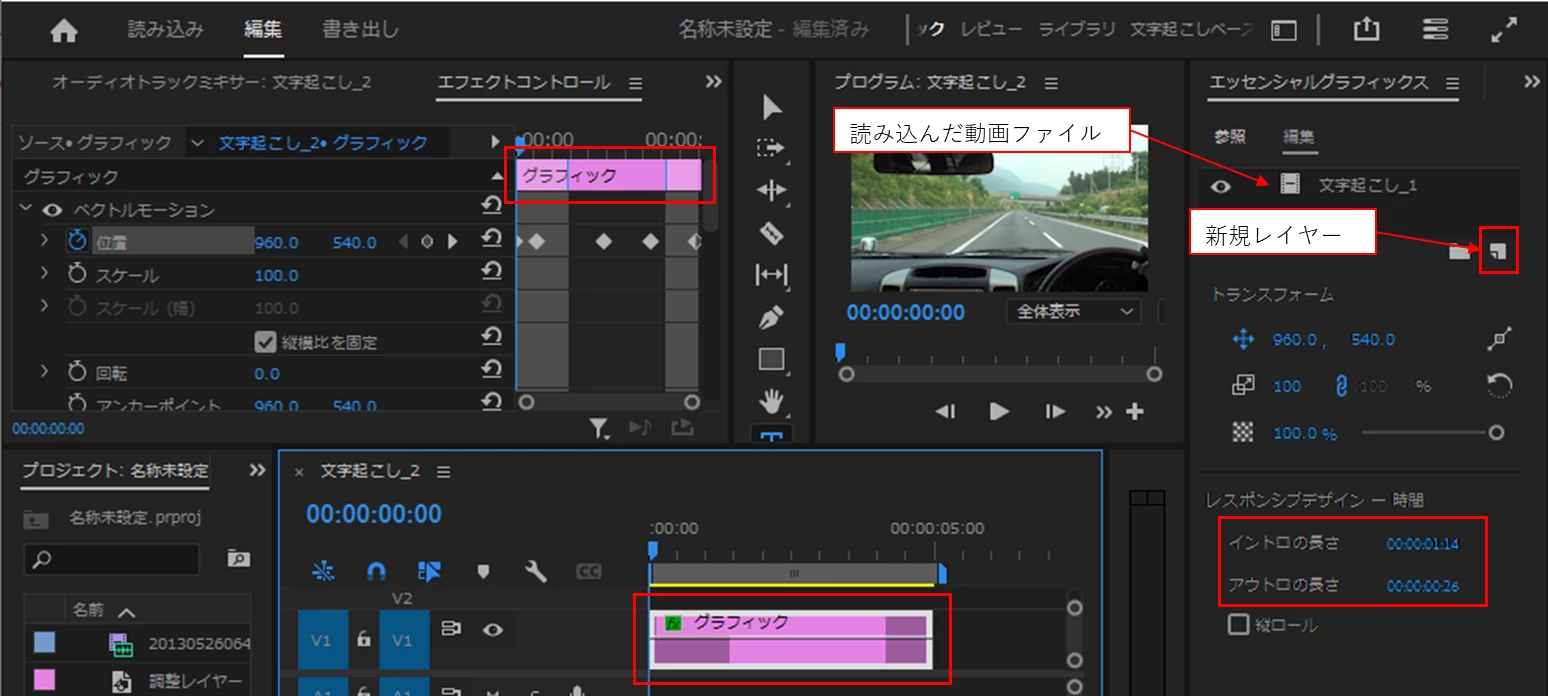

タイトルの通りです
シーケンスに不透明度をつけたモーショングラフィックスを作りたいのですが、グラフィックスに対してはイントロとアウトロの設定をかけることが出来るのですが、シーケンスにはイントロアウトロ設定がなく適用させることができません
シーケンスに設定する必要があるのですが、どのようにすれば良いでしょうか?
※シーケンスのグラフィックス→ファイルだとシーケンスそのものが画像などに置き換わってしまうので、中身を残したいです
色々試行錯誤したのですが良い方法がなくご教示いただければ幸いです

こんばんは、movie5CD5 さん
イントロとアウトロは、グラフィッククリップに対して「エフェクトコントロール」パネルと「エッセンシャルグラフィックス」パネルの「レスポンスデザイン-時間」項で設定できます。
シーケンスのクリップには、イントロとアウトロが設定された部分が少し色濃くなって表示されますが、シーケンスで設定することはできないようです。
推定ですが、「シーケンス」とはグラフィッククリップではなく一般的な映像ファイルクリップを指しているのでしょうか。
その場合は、「エッセンシャルグラフィックス」パネルの「新規レイヤー」アイコン→「ファイルから」から対象の映像ファイルを読み込めばグラフィッククリップが作成され、イントロ・アウトロを設定する事ができます。

こんばんは、movie5CD5 さん

お早い回答ありがとうございます
やはりシーケンスでの設定は無理ですか…それが分かっただけでもありがたいです
ありがとうございました!
