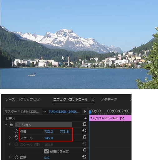

この状態から、画像を拡大したい場合は、このまま拡大するとボケますので、ビデオトラックの画像クリップの上で右クリックし開いたコンテキストメニューから「フレームサイズに合わせてスケール」を選択し、「エフェクトコントロール」パネルの「モーション」にある「位置」と「スケール」で画角を調整します。こちらは「スケール」の値が100%迄はボケません。

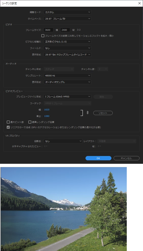

あと、「シーケンス設定」の設定方法が不明ですが、どのように設定したのでしょうか。見たことがない値が使用されています。
通常、フレームサイズ;3600×2400の.jpg画像を「タイムライン」パネルにドラッグ&ドロップすると下図のような「シーケンス設定」が自動的に作成されます。これは全く画像と同じサイズのシーケンス設定です。黒帯は入りません。
この「シーケンス設定」のフレームサイズは大きいですので、PCの性能によっては再生がカクカクしたりします。その場合は、フレームサイズを1800×1200に打ち変えて小さくすればその症状が軽減すると思います。

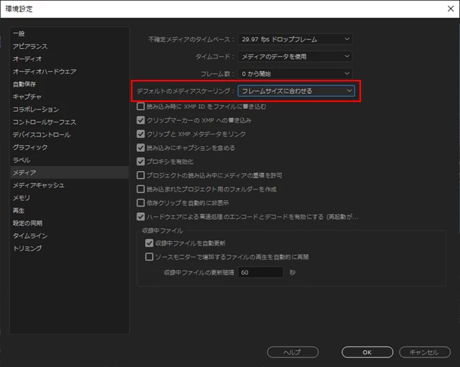

また、「フレームサイズに合わせる」、「フレームサイズに合わせてスケール」を素材の読み込み段階で適用することもできます。ここで設定しておけばいちいちクリップの右クリック操作をしないで済みます。
その場合は、メニューの「編集」→「環境設定」→「メディア」を選択し、開いた「環境設定」ウィンドウの「デフォルトのメディアスケーリング」項で設定できます。

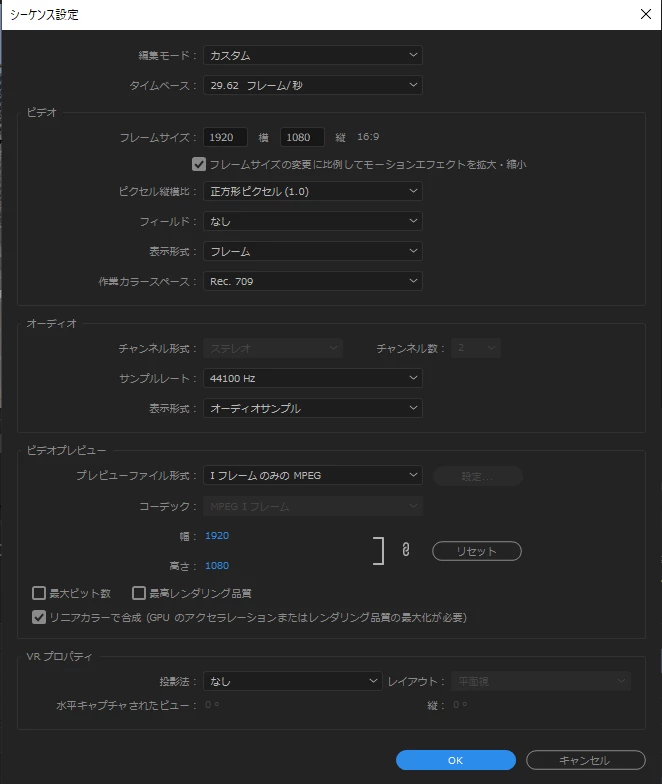

③Premiere Proで、メニューの「シーケンス」→「シーケンス設定」を選択し、開いた「シーケンス設定」ウィンドウのスクリーンショットの提示をお願いします(スクリーンショットの挿入方法は後述)。
「シーケンス設定」ウィンドウは、下図のようなものです。
