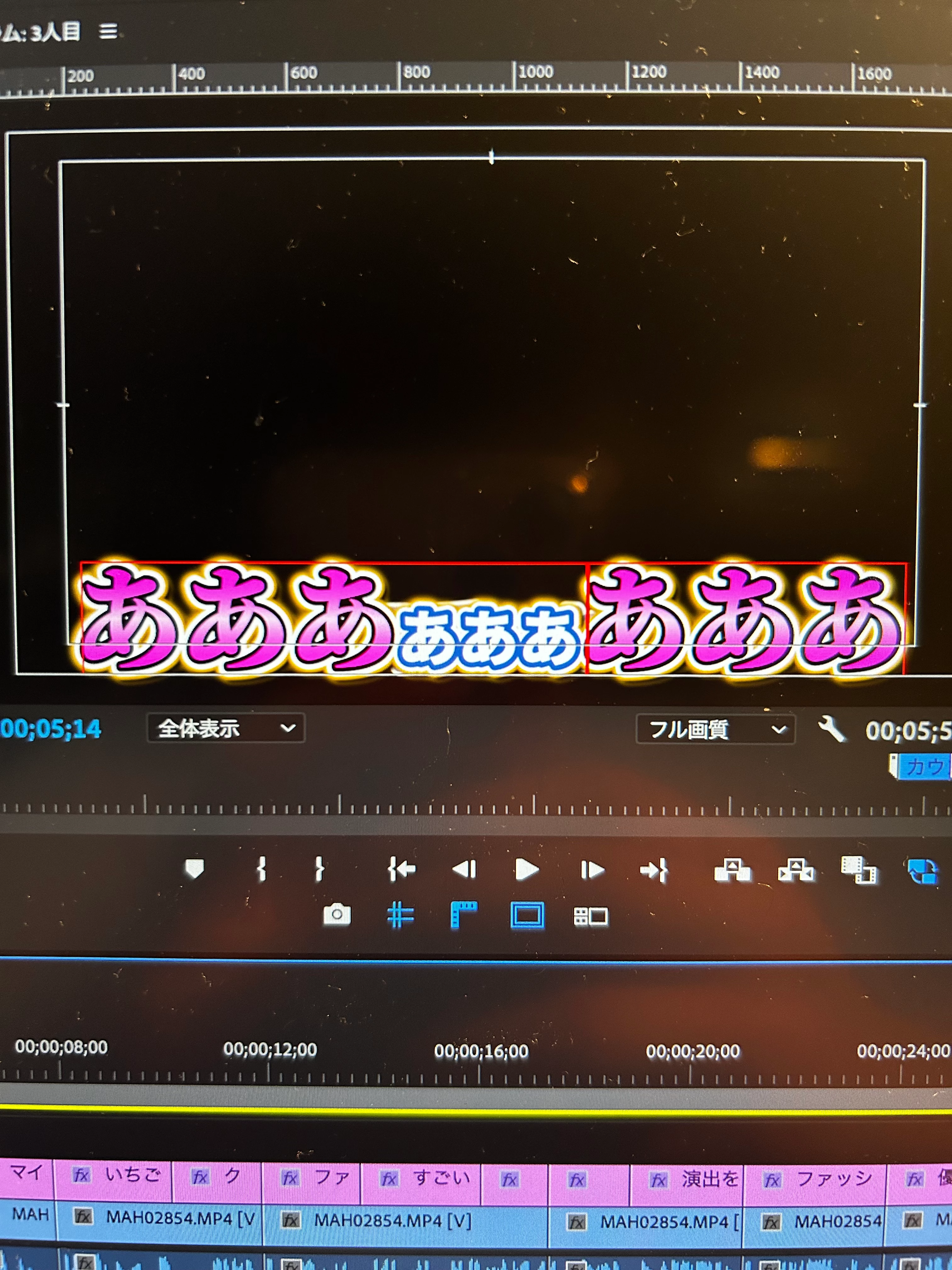

おはようございます。
別プロジェクトからフォント+エフェクトがかかったものを文字だけ変えて使いまわしたいです。
現状テキストをコピペしてもコピペ元のフォントが反映される為画像のようになってしまいます。既にテロップを入力済みの箇所に適宜演出を加えたい為、演出を使いまわす際は文字をもう一度入力することになり、手間に感じています。
フォントをペースト先に合わせる方法はございますでしょうか?
レガシータイトルの時にはあったみたいなのですが、、
【使用環境】
premiere pro2024
macbook m2チップ
ご教示頂けたら幸いです。
よろしくお願いします。
⬇︎青字がコピペ元のフォント

February 20, 2024
ご返信ありがとうございます。
すみません私の説明が下手でした。
以前のプロジェクトで使用したフォント+エフェクト+SEを文字だけ変えてそのまま使いたいのですが、そこで文字をコピペした際にテロップのフォントがコピペ元のフォントに置き換わってしまうという意味でした。
現状プロジェクトを2個(使いたい素材があるプロジェクトと作成中のプロジェクト)
開く
→使いまわしたい素材のクリップ+seを作成中のプロジェクトへコピペ
→文字だけ変える
というやり方をしており、その際文字の部分をコピペするとフォントが変わらないといった内容です。
こちらの内容はご存知でしょうか、、?
