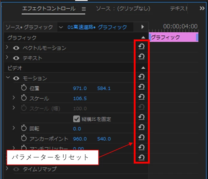

ついでにもう一つ便利な使用方法を説明します。
数値の右側にある「左向円矢印(パラメーターをリセット)」ボタン(下図赤枠部)は数値を初期値にリセットするボタンです。数値をいじって変な数値にしても、このボタン一発で初期値にリセットできます。便利ですよ。
