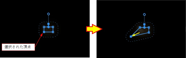

>方向キーでの移動ですが、なぜか真下にある頂点が動くという動作をしてしまいます。
推定ですが、動いた頂点が選択されていたのでは思います。例えば、頂点を追加した後ではその頂点が選択されています。
※私の場合、頂点を削除してもクラッシュはしませんでした。
良かったら、下記を試してみてください。
頂点が選択されていると、方向キーでその頂点のみが動きます。

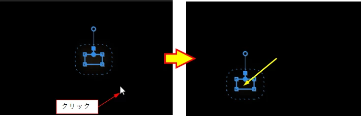

※頂点の内部をクリックすると選択されます。
マスク以外の部分をクリックして頂点の選択を解除すると、方向キーでマスク全体が動きます。

150kw様の仰るとおりで、特定の頂点が選択されている状態になっていました。
いただいた回答を元に操作したところ、最初に問題になっていた範囲が非常に小さなマスクでも、方向キーで問題なく動かすことが出来ました。
