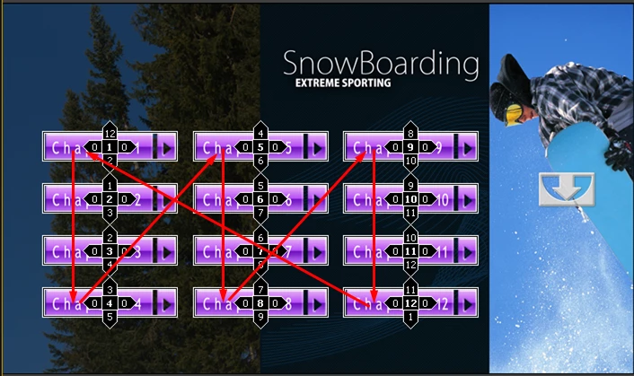

とても些細な質問で大変恐縮ですが、
ボタンのルート順序の変更について、
10行2列に並ぶボタンで、ルート順序を上下のみにする場合
左右は「0」に指定すれば良いのでしょうか?
マニュアルにリモコン操作を一部無効にする方法についての記載を発見できず、
少々不安になり投稿させていただきました。

かさなっていて少々わかりにくいですが、
スクリーンショットには、
左右、縦に9個ずつボタンが並んでいます。
各ボタンには十字型のマークがあり
その中に5個の数字が含まれています。
この数字は、DVDプレーヤーのリモコン操作で、カーソルをどのように移動するか決めるために使用します。
十字型の真ん中にある数字は、
ボタンの個体番号であり、
十字型の上下左右にある数字は、
上下左右のリモコン操作で、
各固定番号のボタンに
カーソルが移動するように指示する
指示番号となっています。
例えば、スクリーンショットの
左上のボタンにカーソルがある場合、
リモコンの下ボタンを入力すると
17番の固定番号を持つ
一つ下のボタンにカーソルが移動します。
今回の質問は、上下のリモコン操作のみ
カーソルを移動させ、
左右のリモコン操作は無視するようにしたい場合、
指示番号の「0」を左右に指定してやれば良いのか?という質問です。
ENCOREの仕様上、固定番号の「0」は無く、指示番号としてのみ存在します。
説明が悪くて申しわけありませんが、
アドバイス何卒よろしくお願いいたします。

私が見たAdobeの文書(下記リンク)には、カーソルを左右に移動させない方法の記載はありませんでしたが、
Adobe Encore * ボタンのルートおよび番号付け

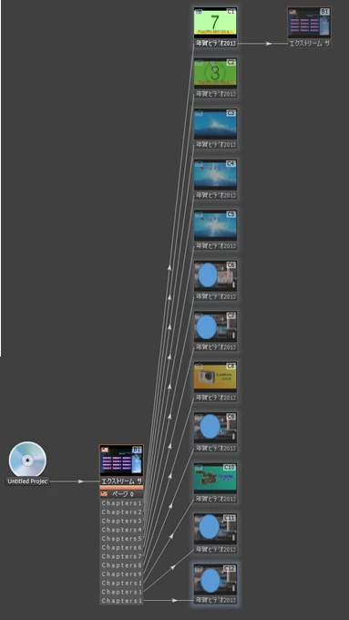

chenga99さんご提示の方法(左右を0)で、下上図のメニューを作成して確認したところ、同じ行内でカーソルは左右に動きませんでした。
「プロジェクトをチェック」でも問題項目の指摘はありませんでした。
また下下図のフローチャートのプレビューで正常に動作しました。
メニュー付きBlu-rayディスクに書き出しての確認はしていませんが、OKだと思います。

こんばんは、chenga99さん
できればスクリーンショット等を用いて、具体的に説明して頂ければ、質問内容の理解が出来ると思いますが。
chenga99作成者
February 21, 2017
すべてのボタンの左右は「0」に設定しています。
リモコンを上下のみの操作にする場合は、こちらの設定で間違いないでしょうか?
そもそも「0」という設定は問題無いのでしょうか?

こんばんは
スクリーンショットの提示、ありがとうございます。
これはEncoreの自作メニュー画面ですか。
ライブラリコンテンツにあるメニュー画面とはだいぶ趣が異なりますので、ピンとこないのです。
良く説明して頂けたら有り難いです。
この意味も分かりません。
