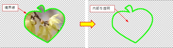

>コピーペーストなどで省略できたりするのかなと模索していました。
そういうことでしたか。確かにパスが複雑な場合などは大変ですね。
>やっぱり再びペンツールでなぞる他方法はないのでしょうか?
マスクの形状が変化しないのであれば、下記方法なら再びペンツールでなぞらなくても済むと思います。
①そのフレームを静止画(.pngファイル形式)で書き出します。
②Photoshopに読み込んで、メニューの「編集」→「境界線を描く」から境界線を描き、内部を透明にして、.psdファイル形式で保存します。
③そのファイルをPremiere Proに読み込みます。
