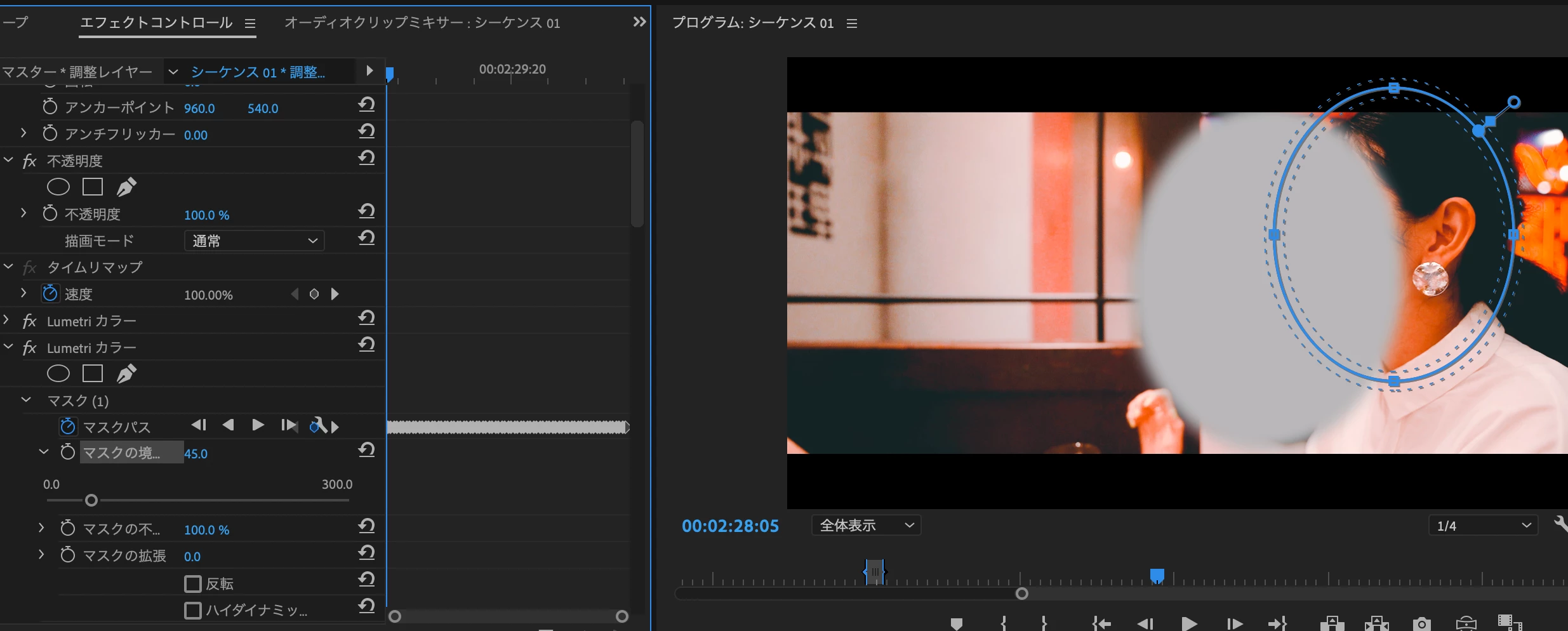

Premiere Pro 14.3.2を使用しています。OSはmac OS10.15.6です。
Premiere Proについては初心者です。
あるクリップでLumetriカラーを使用。動く人物の顔にマスクトラッキングをかけ、明るさを変更しようとしています。

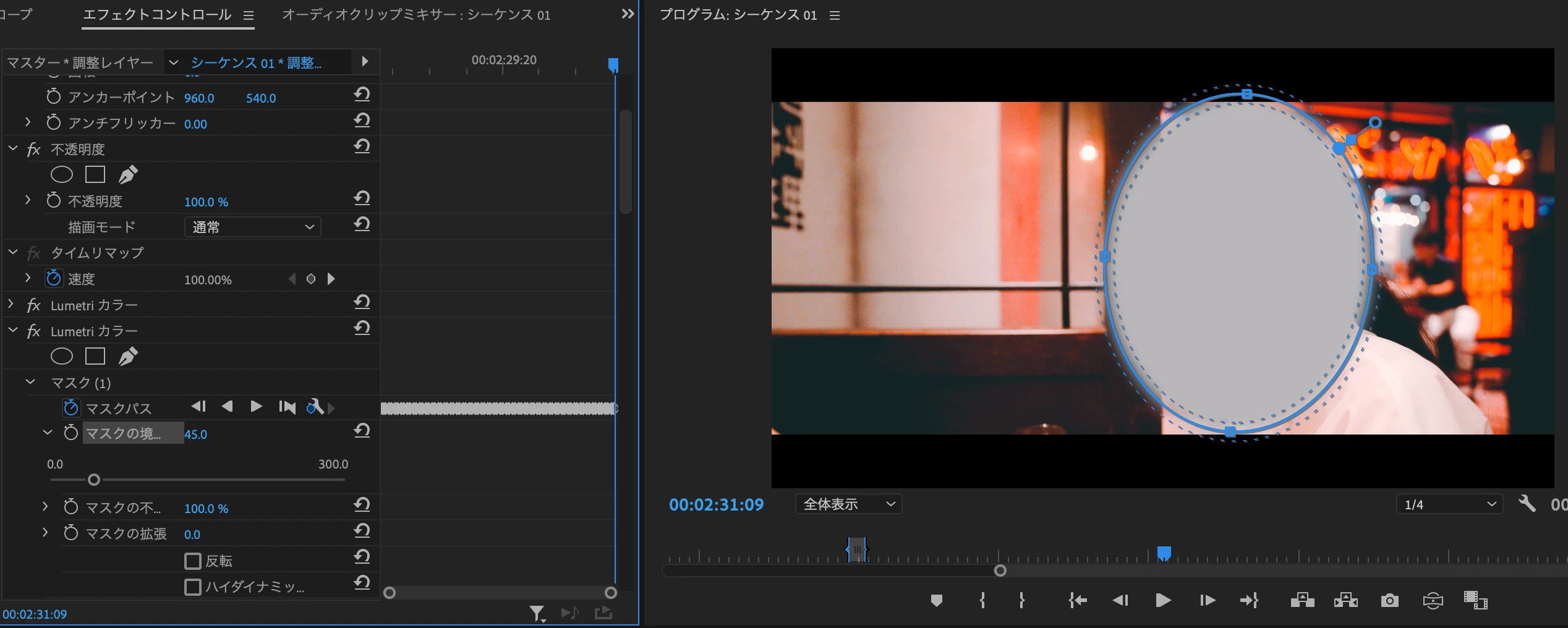

マスクパスにて、顔の動きにあわせてほぼ手動でキーフレームを追加しました。しかし、実際に基本補正等を行ってみると、マスクの位置と補正箇所が一致するのは最後のキーフレームのみで、マスクが追従していません。
HSLセカンダリのマスク表示をオンにすると、
最初のキーフレームでは実際に囲った位置と、マスクの位置がずれています。
最後のキーフレームでは一致しています。
この挙動は正常なのでしょうか。ネットでかなり検索したのですがわかりませんでした。
修正方法や確認すべき点などご教示いただけますと幸いです。よろしくお願いします。

>この挙動は正常なのでしょうか。
添付していただいた画像を見る限り、マスクの枠自体はおそらく正しく顔を追いかけているのに実際にマスクが反映されている場所がずれるのは変なので、正常ではないと思います。操作のミスといった類の問題ではなく、バグや何らかの不具合が発生しているのだと思います。
私の手元のWindows環境では症状が出ないようなので、もしかするとMac版特有の問題なのかもしれません(今手元にMacが無いので確認はできないのですが……)。
同様の問題の解決事例が見つかるとよいのですが、私が試すとしましたらプロジェクト設定のレンダラーを変更して様子を見てみたり、「おかしいなと思ったら」の内容をやってみます。

その後色々試したところ、マスクと青枠の位置が一致するようになりました。
おそらくなのですが、low level exceptionエラーが出続けるため、回避策としてレンダラーをソフトウェアに変更していたものを、GPUに戻してからうまく行くようになった気がします。Ckunさんのおっしゃる通り、レンダラーが問題だったかもしれません。

タイムラインで再生ヘッドをスクラブすると(通常の再生より早く動かすと)、マスクと青い枠がずれる症状がでました(下図)。
ということは、推定ですが映像素材のフレームサイズやGPUの性能に影響されるのかも知れません。

150kwさん、詳細なご説明ありがとうございます。
その後、マスクを削除して再度追加したりなど、色々試してみたところ、マスクと青枠が一致するようになりました。
100%これとは言い切れないのですが、low level exceptionエラーが出続けるため、回避策としてレンダラーをソフトウェアに変更しておりました。これをGPUに戻してからうまく行くようになった気がします。150kwさんのおっしゃる通り、レンダリング部分が問題だったかもしれません。ありがとうございました。
