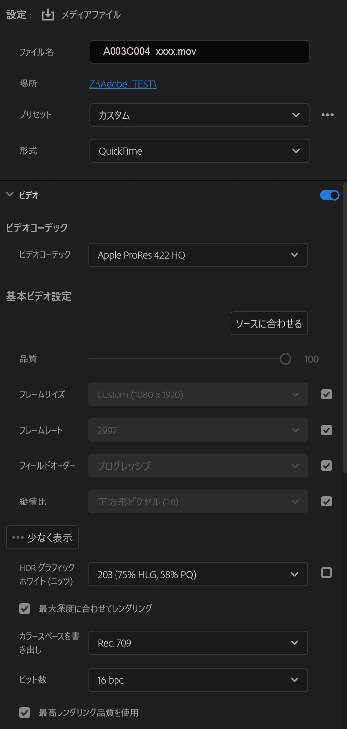

①マルチカメラの動画の書出し設定で[形式]と[プリセット]はどれを選べば画質の劣化が一番少ないでしょうか。
劣化が一番少ないのは非圧縮(YouTube向けの場合はRGBではなく通称YUVの10bit)ですが、ファイルサイズが大きくオーバースペックなので、ProRes 422 HQあたりが良いのではないかと思います。
>②そもそも今回のケースの場合、1度書出したものを、新たなプロジェクトとして編集する考えで問題ないのでしょうか。もっと良いやり方が有りましたら教えていただけないでしょうか。
マルチカムのスイッチングを変更しない前提でしたら、(改訂や修正に備えて)プロジェクトファイルのバックアップをとったうえでマルチカムを統合していただくことで普通のカット編集の状態になりますので、そのまま色補正をしていただく方が無駄が少ないようにも思います。

変種用素材(俗に言う中間コーデック)はなるべく素材と同じ色情報を保てる形式が良いです。
すでにCkunさんもおっしゃられていますが「Prores 422HQ」が扱いやすいかと
シネマカメラを除いて最近のカメラならほとんど10bit 422で保存されているのではないかと思います。
そうすると「Prores 422HQ」は10bit 422のため色情報を可能な限り保持できるといえるかと。
Prores 4444、DN*HR 12bitとかもありますが、元の素材以上の色情報は生成されないので同じタイプで変換するのがおすすめですー

iPhoneで撮影した動画なので10bit 422に対応していない可能性もありますが、Prores 422HQで試してみます!。
ありがとうございます!。ProRes 422 HQで試してみます。
