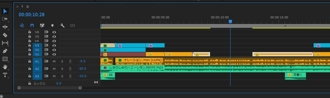

2つのBGMのクリップがあるのですが、これを離してギャップを詰めるのショートカットを使ってみましたが何も反応がありません。
リップル削除もできません、これは何故でしょうか?
また、この2つの違いはなんでしょうか?

画像の状態でギャップを詰めるが機能しないのですが、これの原因は何でしょうか?
2回目の返信でも書きました通り、ほかのトラックの該当箇所にクリップがあると機能しません。
「ギャップを詰める」は、シーケンスのギャップを詰める機能です。今回添付していただいた画像では、たしかにV1にはギャップがありますがA1とA2にクリップがありますので、シーケンスとしてはそこには音が流れていますからギャップではない、ということになるかと思います。
この二つのBGMクリップを選択した状態でお試しいただいてますでしょうか。
シーケンスの状況がわかりませんので何とも言えませんが、ほかのトラックにクリップが乗っていたりしませんでしょうか。
>また、この2つの違いはなんでしょうか?
「ギャップを詰める」はギャップのある2つ以上のクリップを選択して実行するとそれらのギャップが詰まります。リップル削除は、任意の2クリップの間の空白を選択して実行すると詰めることができます。
(リップル削除は空白以外のクリップでも機能します。)

リップル削除は出来ました。対象のギャップの上にクリップが配置されてると使えないようですね。
ギャップを詰めるは複数のクリップを選択してみましたがやはり何も変わりません。
ここでいうギャップとは、映像も音声も何もない空白の部分、という意味合いで捉えていただくと、分かりやすいのではないかと思います。
